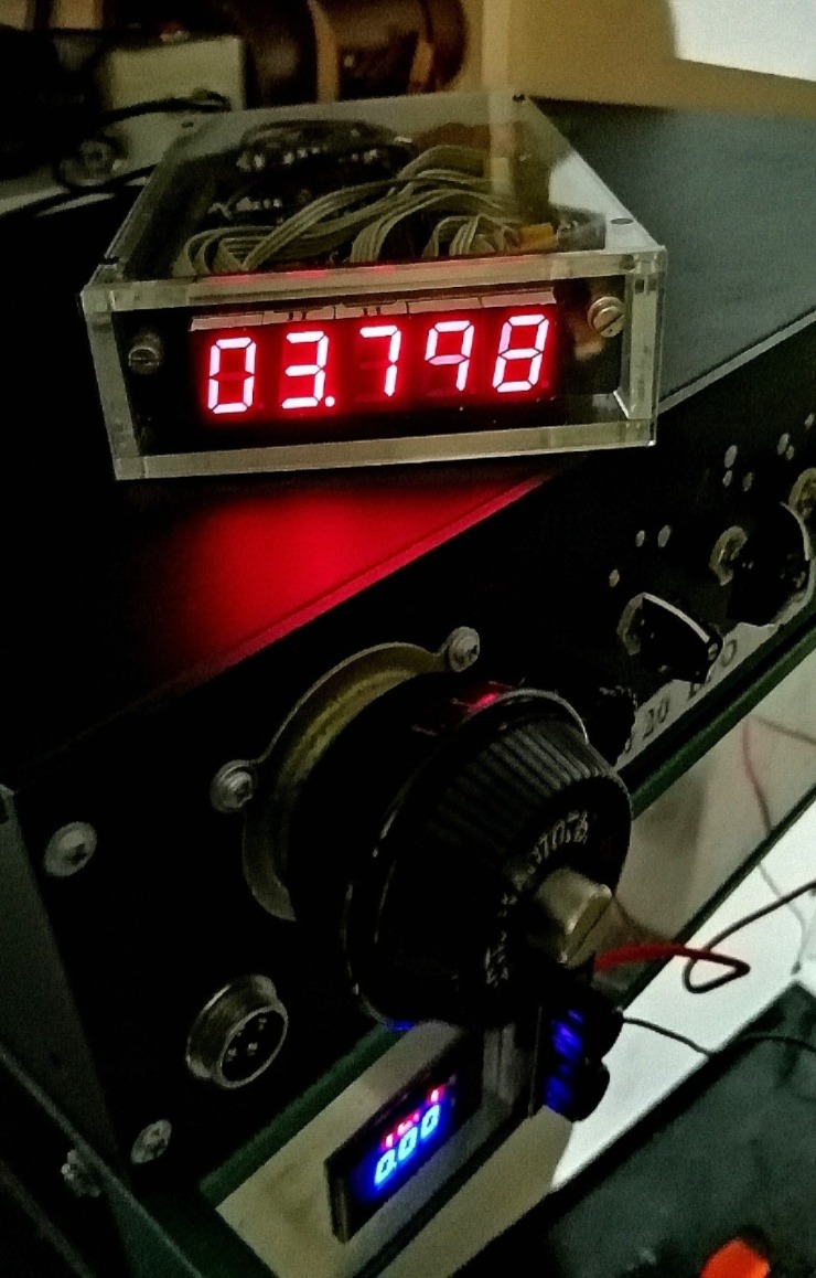

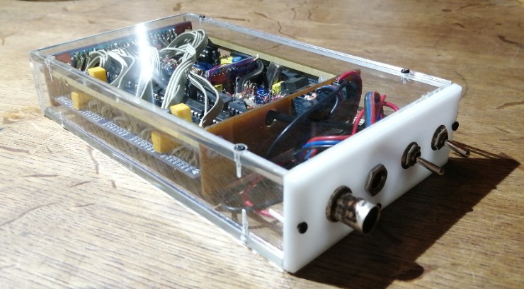

SP4NSJ Offline
Marcin
Liczba postów: 104
Dołączył: 22-10-2017
Post: #279
Może to odgrzewany kotlet, ale chcę jeszcze raz podziękować koledze SP9FYS za skalę. Oto jak wygląda w nowym wydaniu w pełni użyteczna.

SP9FYS Offline
Liczba postów: 306
Dołączył: 12-12-2009
Post: #280
Cieszę się, że skala zyskała drugie życie.
Fajnie byłoby ją zaekranować. Multipleksowany wyświetlacz może być słyszalny w odbiorniku.
