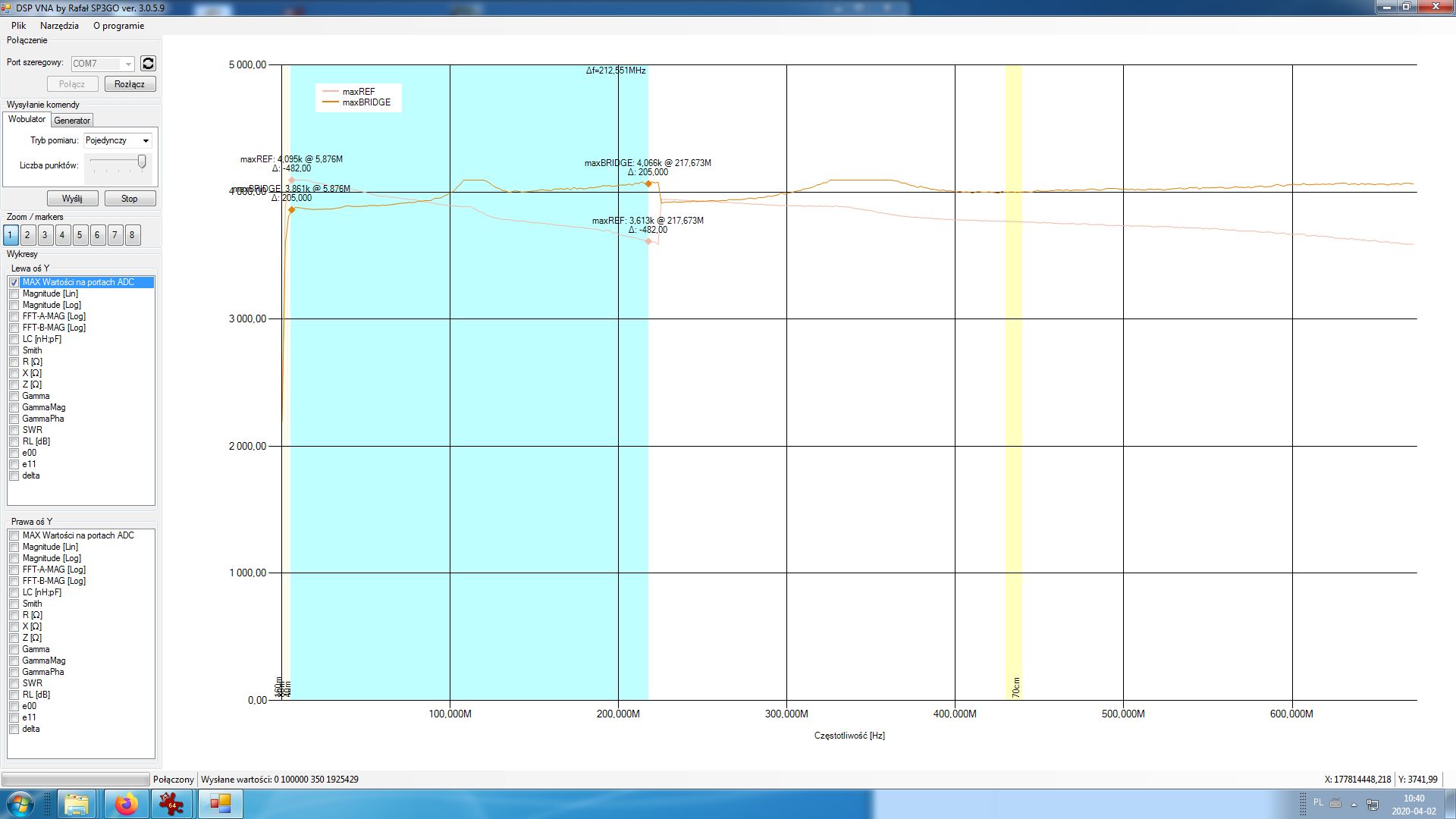

RE: DSP VNA by SP3GO (100kHz - 450MHz)
OK :-)
Jakbyś napisał np. 400mVp-p, to bym nie podejrzewał woltomierza RMS ;-)
Tak czy inaczej - jeśli masz oscyloskop, to bez problemu namierzysz przyczynę tego, że "zła" płytka nie chce działać.
Tak jak pisałem wcześniej - badaj oscyloskopem poziomy sygnałów na otwartym vs. zapiętym 50 omów na porcie i zobacz gdzie jest różnica między płytkami.
Pierwszy test zrób taki na "złej" płytce: czy zmienia się poziom sygnału w torze mostka, jeśli na port zapinasz 50 omów.
Jeśli się zmienia, to gdzie przestaje się zmieniać (bo powinien się zmieniać aż po sam przetwornik ADC) - wtedy będziesz już miał mniej więcej miejsce problemów na płytce zlokalizowane...

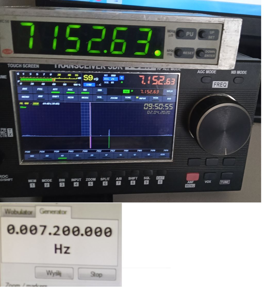

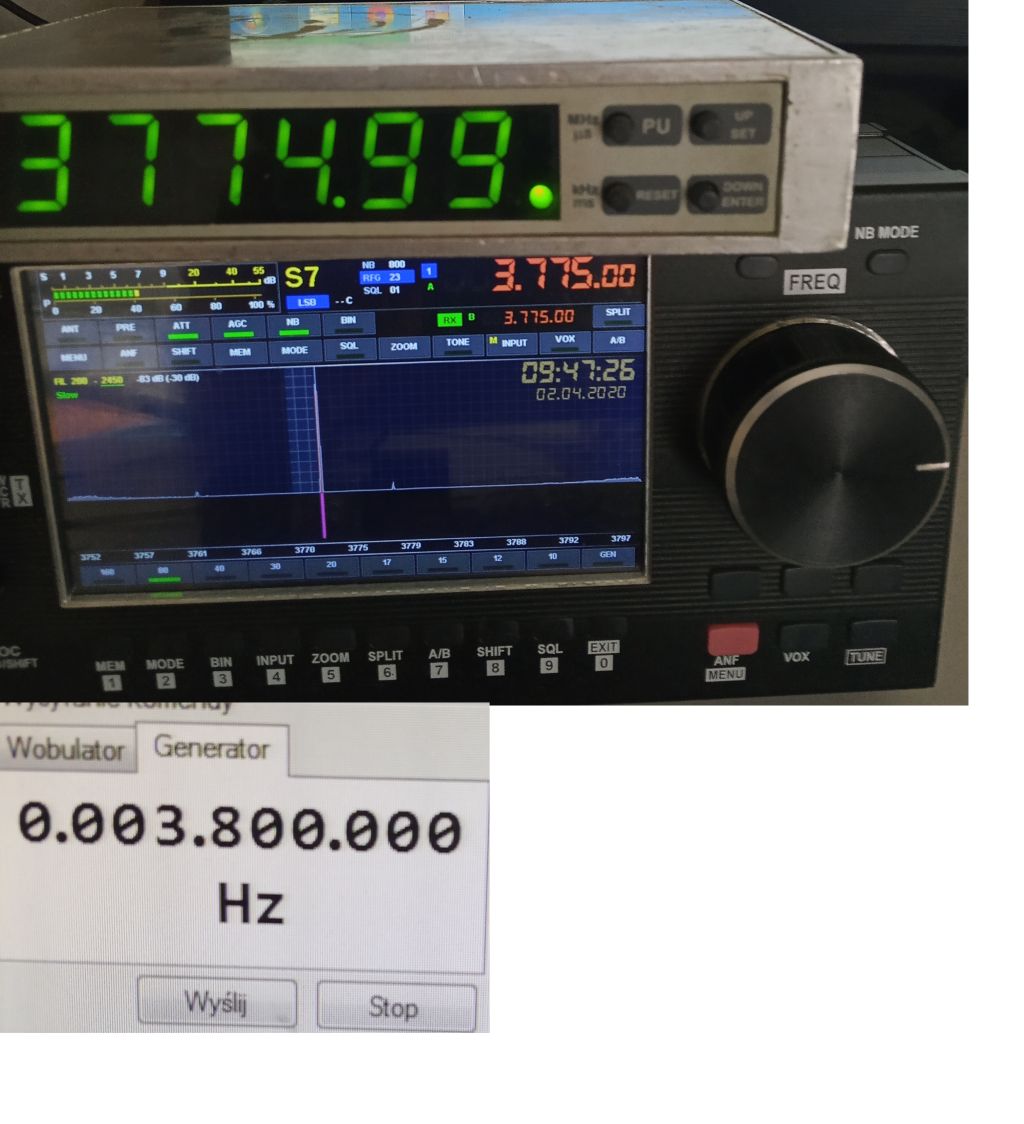

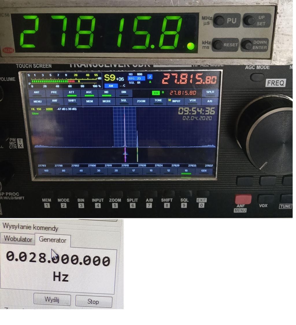

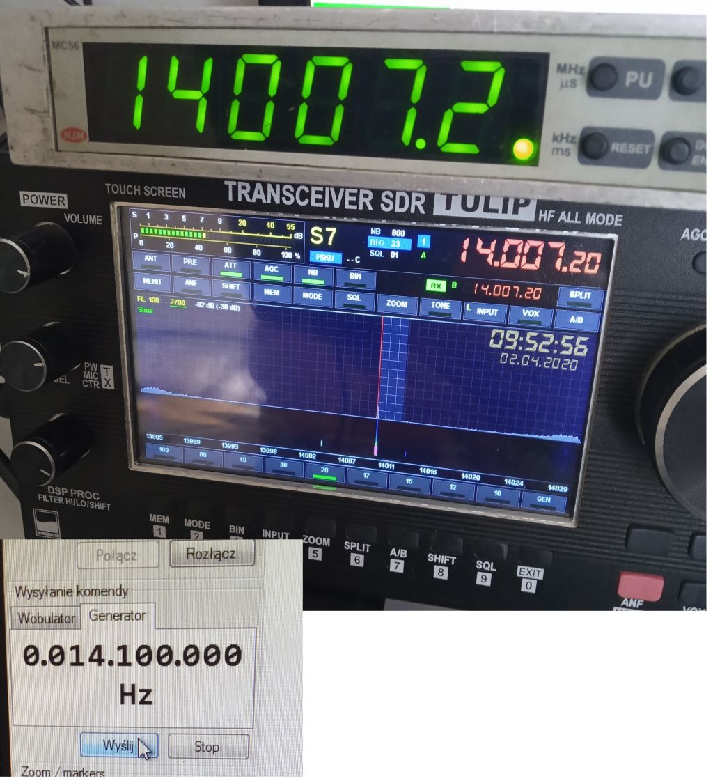

Witam uruchomiłem DSP VNA by SP3GO i zrobiłem kilka pomiaru
potem kalibracja źródła
sprawdzianem generator i jest następujące:
generator jest przestawiony jak zrobić korektę frekwencie
proszę o podpowiedz dalsze pomiary niebawem dzieci się proszę o kompa zadania domowe Angry

Dziękuję za raport z pomiarów.
Wprowadziłem odpowiednią poprawkę w oprogramowaniu.
Nowa wersja oprogramowania na PC (3.0.6.0) dostępna na stronie:
http://siliconet.pl/DSP_VNA/
Wsadu do mikrokontrolera nie trzeba zmieniać, ale trzeba wykonać ponownie kalibrację (źródła, a później ewentualnie portu, jeśli już chcemy robić pomiary).

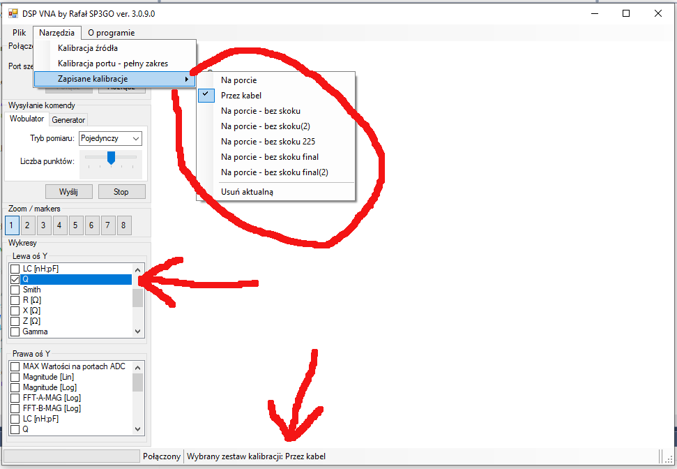

Jest dostępna nowa wersja oprogramowania dla DSP VNA - zarówno wsad do mikrontrolera jak i program na PC - wersja 3.0.9.0.
Do pobrania ze strony:
W nowej wersji mamy już obsługę wielu kalibracji. Po skończonej kalibracji portu program pyta o nazwę nowego zestawu i zestaw pojawia się do wyboru w menu.
Informacja o tym, którego aktualnie zestawu używa program przy pomiarach, jest dostępna również w pasku statusu na dole okna (aby nie trzeba było zaglądać do menu).
Do tego doszedł też wykres dobroci Q.
Dodatkowo wszystkim użytkownikom wydłużyłem termin ważności licencji do końca sierpnia (będzie motywacja, aby przed tym terminem znów wprowadzić jakieś nowości do programu Wink
Wystarczy skopiować obecnie posiadany plik licencji do katalogu głównego nowego programu i powinno śmigać.
Gdyby były jakieś problemy, to jestem pod mailem, albo tu na forum.
