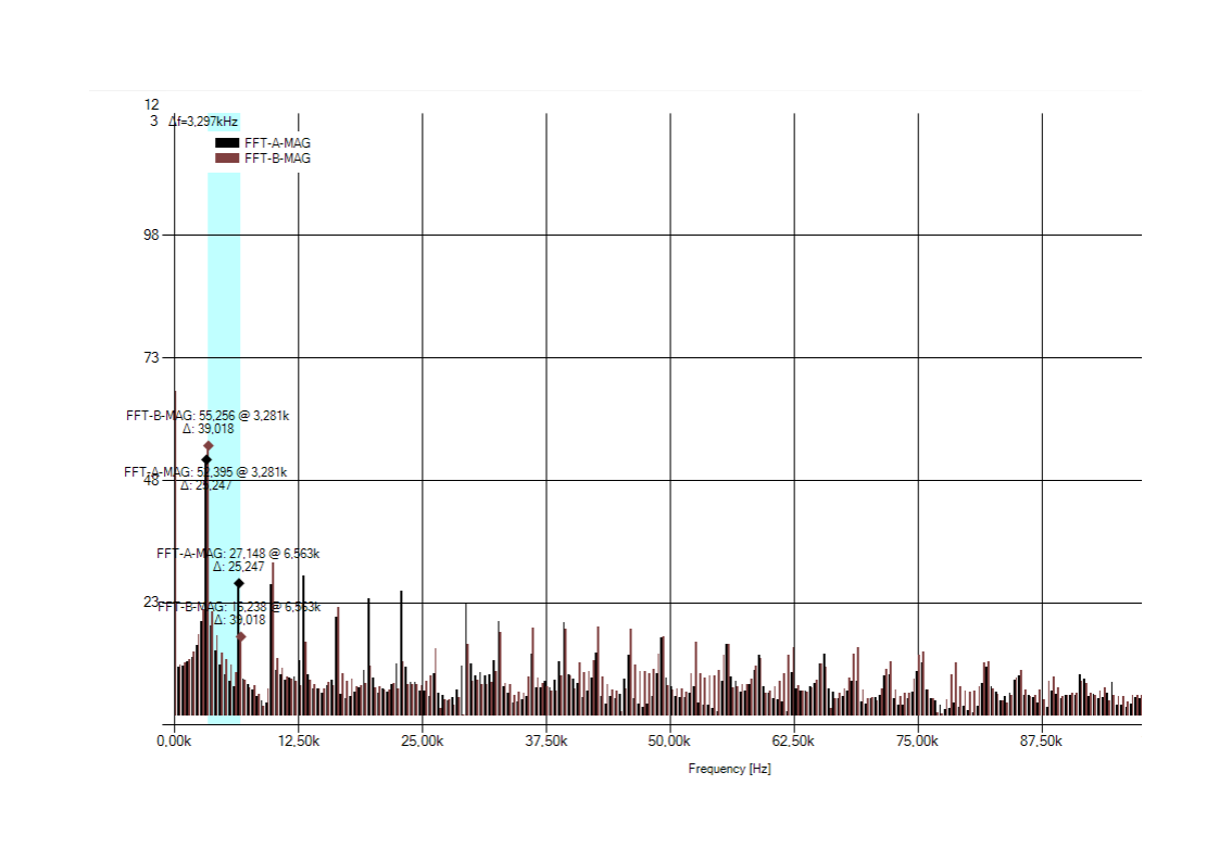

A na jakiej częstotliwości są te dwa pierwsze wykresy? Bo podejrzewam, że na dość wysokiej... (100MHz?)
Jeśli będziesz sprawdzał na 1MHz, to pierwszy prążek jest ok, ale drugi powinien przypadać ok. 10kHz (czyli 3-cia harmoniczna).
Druga harmoniczna widoczna jest natomiast dla wysokich częstotliwości... może sprawdź też czy mieszacz jest ok, czy dobrze przylutowany i jakie sygnały tam są przy nim...
Przy okazji - pobierz też nowy wsad do procka - wprowadziłem pewną poprawkę, gdyby się okazało, że jakiś Si5351 ma inny adres (ale wtedy nawet byś się nie połączył z prockiem, więc to nie Twój przypadek, ale najlepiej używać świeżej wersji softu). Program na PC się nie zmienił.
Najlepiej jednak - tak jak pisałem - oscyloskop...

Nie wiem czy dobrze zrozumiałem ale pierwsze wykresy są do 30kHZ . Prawidłowy po kalibracji do 60kHz . Drugi prążek jest na 6,56kHz .
Nie wiem czy widać ale są markery FFT-A 52,192@3,28KHz i drugi FFT-A 28,306@6,56KHz .
Badanie płytki potrwa bo już wszystko zapomniałem prawie po 3 miesiącach Smile.

Taki wykres FFT zwykle masz na jednej konkretnej częstotliwości w trybie "generator" - chodziło mi właśnie o to, jaką częstotliwość tam ustawiłeś. Podejrzewam, że dość wysoką, bo drugą harmoniczną masz mocną (drugi prążek na Twoim wykresie). Jeśli w trybie "generator" ustawisz powiedzmy 1MHz, to wtedy drugi znaczący prążek na FFT powinien być dopiero w okolicach 10kHz (3-cia harmoniczna).
Innymi słowy - te dwa pierwsze wykresy FFT są poprawne, jeśli ustawiona przez Ciebie częstotliwość generatora była wysoka. Jeśli jednak była niska (powiedzmy kilka MHz), to być może jest problem z mieszaczem, bo druga harmoniczna (prążek w okolicach 6kHz) nie powinna być tak znacząca dla niskich częstotliwości generatora.
Porównaj zresztą wykres FFT z tej dobrej płytki - najlepiej na tej samej częstotliwości generatora.

Ustawiałem 1MHz.

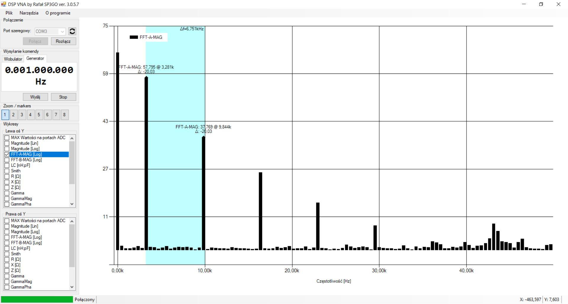

Hmmm... nawet dla tej dobrej płytki wykres FFT po kalibracji ma dość wysoką drugą harmoniczną jak dla 1MHz...
Zobacz jak to u mnie wygląda:
Jak widzisz... tam drugiej harmonicznej nie ma. Drugi prążek jest na ~10kHz (3-cia harmoniczna częstotliwości pośredniej).

Nie mam pojęcia co mogę zrobić .

OK - działająca płytka wyniki ma poprawne - to najważniejsze.
Jeśli masz oscyloskop to weź na warsztat tę niedziałającą, zgodnie z tym co pisałem wcześniej - prześledź cały tor sygnału... od mostka po przetwornik... ustawiając w trybie "generator" na tyle niską częstotliwość, aby była bez problemów widziana przez Twój oscyloskop.
Za wzmacniaczem operacyjnym w danym torze masz już m.cz. więc wystarczy zmienić podstawę czasu w oscyloskopie, a sygnał też powinien być widoczny...

Dlaczego taka różnica pomiędzy FFT-A i FFT-B?
To na tym działającym.

"A", to tor mostka pomiarowego, a "B" to tor referencyjny, przy czym amplituda dla toru referencyjnego (a więc to, co pokazuje FFT m.in.) nie ma znaczenia, bo z toru referencyjnego jest tylko pobierana informacja o fazie sygnału.
Napięcia (to jest woltomierz RMS? bo tam są jednak przebiegi zmienne...) dla obu płytek jak widać są dość zbliżone, więc niewiele mówią.
Bardziej zobacz jak zmieniają się napięcia dla toru mostka, kiedy masz port pomiarowy otwarty (wysoki poziom sygnału w torze), a kiedy zapinasz na niego 50 omów (minimalny poziom sygnału w torze). I wtedy porównuj to z tą drugą "złą" płytką...

Napięcia to międzyszczytowe odczytane z oscyloskopu.
Pomiary dla obydwu płytek z otwartym portem .
