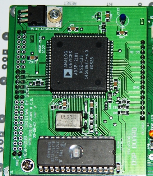

Proszę o informację jaki typ procesora ADSP2181 użyć do DSP PICASTARa, gdzie najtaniej można je dostać oraz jak zaprogramować EPROMAa
Pozdrawiam Zdzisław

to jaki typ procesora DSP zależy trochę od tego, które płytki będziesz stosował do budowy tego trx`a...
jeśli to jest wersja combo ,jedna z ostatnich to tam jest opcja dwóch typów obudowy tego układu, które mogą być użyte...to tyle jeśli idzie o typ obudowy ADSP2181...
natomiast jesli idzie o to czy to ma być KS-133 czy 160 to to nie ma znaczenia.
gdzie szukać?... zapytaj na której kolwiek grupie związanej z PicaStar...

(31-10-2010 12:50)sp2nbc napisał(a):  Proszę o informację jaki typ procesora ADSP2181 użyć do DSP PICASTARa, gdzie najtaniej można je dostać oraz jak zaprogramować EPROMAa
Pozdrawiam Zdzisław
SP2NBC
Zdzisławie, musisz napisać jaką wersję DSP składasz.
W wersji modułowej PicaStara zastosowałem układ ADSP-2181 KSZ-133 kupiony w TME (typ układu można odczytać z obudowy na zdjęciu). Zdecydowała dostępność i cena, wersja 160MHz jest droższa.
Pliki do zaprogramowania EPROM-u pobiera się z grupy dyskusyjnej po zarejestrowaniu. Programowanie, każdym programatorem do klasycznych pamięci EPROM. Jeśli masz z tym problem podaj mi na PW adres do siebie to wyślę Ci gotowa, zaprogramowaną pamięć 27C512.

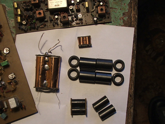

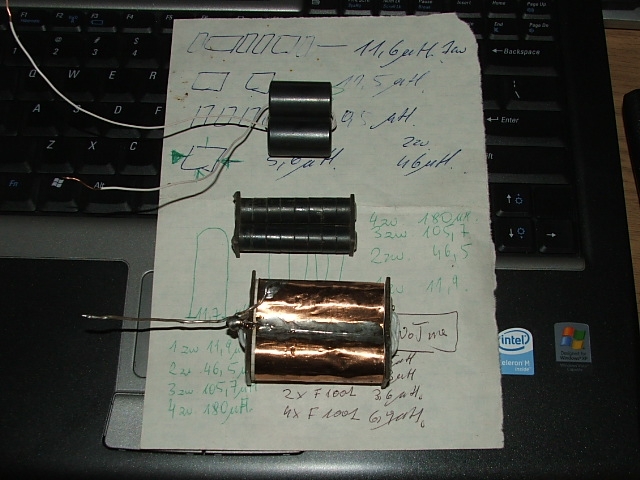

Swoje dwa słowa wrzucę odnośnie transformatorów.
Obwód kolektora indukcyjność ok 10uh,antenowy 3 zwoje 80-120uh
przez uzwojenie kolektorów przepuszczamy z zasilacza prąd w zależności od mocy -300W zwiększamy do 10A-30V-mierzymy indukcyjność obwodu antenowego indukcyjność przy max prądu spada ok 20-30% transformator pozytywny jeżeli indukcyjność gwałtownie spadnie przed 10A rdzeń do kosza.
Kupiłem "Amidony" na Wolumenie za 50 zł po pomiarach mam koraliki do ozdoby-ku rozwadze nie ma problemu odpowiednim kolorem pomalować.
Używam 2x F1001+ 4 x F81.Witkowi sp5taa w czasie pomiarów się sprawdził.Śp sp5cs też mi wykonał pomiary specjalistyczną aparaturą na WAT transformator przenosił 300W przy sprawności do 90%.A jak pracuje to słychać na paśmie ten wzmacniacz 2XKT930B 250W(wcz80-120W).
Nadają się b/dobrze rdzenie z przewodów łączących kartę graficzną z monitorem (nie wszystkie -pomiary).
Po nasyceniu rdzenia pojawiają się silne zniekształcenia i silne grzanie się radiatora. U mnie przy mocy doprowadzonej 250W po 1godzinie pracy radiator jest chłodny-dotknięty ręką wyraźny chłód metalu.Wzmacniacz musi mieć sprzężenie dla częstotliwości ponad akustycznych i sumator mocy!!!
Zauważalne grzanie się cewek filtrów pasmowych (naskórkowość)-powietrznych-na rdzeniach filtry pasmowe mnie sie nie sprawdzały(rdzenie przy tej mocy były do ozdoby -nasycenie).
Przy tych mocach niezbędny zasilacz z szybkim zabezpieczeniem!!!przeciw zwarciowym i tranzystorów nie popalimy 2 pary zapasowe grzecznie czekają 15 lat lub więcej? już nie pamiętam, końcówka pracuje bez awaryjnie,
Nie mam czasu na w/w konstrukcje ,u Witka SP5TAA oglądałem postępy w konstrukcji.Aktualnie wam kibicuję w postępach.
Pozdrawiam! i udanych konstrukcji.
Vy73!!
