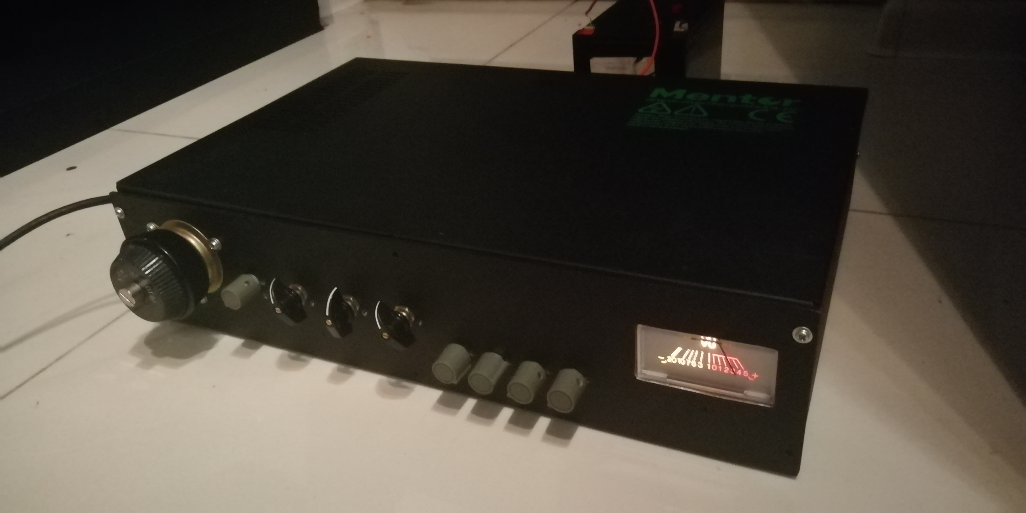

Tak to wygląda moje radio - SP5WW - .Brakuje oczywiście skali. Poszukuję czegoś odpowiedniego z możliwością szybkiego odejmowania i dodawania pośr. Mam zamiar umieścić ją nad tymi czterema pokrętłami. Prawda że ładnie wyszło? Smile
Panowie, mam wielki problem z ustawieniem BFO. Mój miernik częstotliwości za bardzo obciąża generatorki. Czym albo jak to pomierzyć? Na 80m /VFO 5-5.5MHz/ jest ok, na 40m nie mogę uzyskać czystej fonii. VFO 16-16.5MHz, pośrednia oczywiście 9MHz.

Cóż, jeśli tylko chcesz zmierzyć częstotliwość aby ustawić jednorazowo, to wystarczy inny odbiornik z dokładnym odczytem częstotliwości, przystawiony do Twojego VFO Smile

Dziękuję za odpowiedź, SP5CII liczę na ten schemat/ jaki to konkretnie kombajn?/
SQ5KVS,ale skąd taki odbiornik ? Pozdrawiam i dziękuję wszystkim!

No jeśli nie ma to kłopot... RTL-SDR? nie ma?

(25-03-2020 4:22)TERMOMIKS napisał(a):  Tak to wygląda moje radio - SP5WW - .Brakuje oczywiście skali. Poszukuję czegoś odpowiedniego z możliwością szybkiego odejmowania i dodawania pośr. Mam zamiar umieścić ją nad tymi czterema pokrętłami. Prawda że ładnie wyszło? Smile
Mam coś odpowiedniego dla Twojego transiwera.
Skala na licznikach rewersyjnych TTL z możliwością zaprogramowania na stałe pośredniej, dodawanej lub odejmowanej w zależności od pasma. Oryginalnie ma zaprogramowaną fpcz. 5,2MHz ale nie ma problemu z przelutowaniem diod.
Skala w metalowej obudowie, kompletna. Wyświetlacze czerwone, duże i czytelne, jest również czerwona plexiglasowa maska. Całość jest łatwa do zabudowy i bez problemu zmieści się w Twoim trx-ie.
Dokładność odczytu 100Hz. Wystarczy podpiąć zasilanie i doprowadzić sygnał z VFO ~100mV. Prawdopodobnie będzie konieczna wymiana złączki LEMO na coś bardziej dostępnego, np gniazdo SMA albo SMB.
Skali uzywałem w trx-ie qrp na pasma 80 i 20m. Przekroczyła wiek dojrzały (20 lat) ale jest naprawdę w dobrym stanie i mam nadzieję, że odpali. Pobiera sporo prądu ale to chyba nie kłopot?

W życiu nie spodziewałem się że amatorskie radio może tak świetnie działać. Wskaźnik działa poprawnie, jedynie ARW faktycznie wołowate. Zastosowany nieco większy głośnik owalny w obudowie daje dźwięk głęboki i dynamiczny. Ekrany z płyt pancernych mają jednak sens. SP6IFN - człowiek o niebiańskiej cierpliwosci Smile

(18-04-2020 21:45)TERMOMIKS napisał(a):  SP6IFN - człowiek o niebiańskiej cierpliwosci Smile
Bez przesady! Ale Dzięki za dobre słowa. Ja też się cieszę że TY jesteś zadowolony.
Zastanów się też nad propozycją Kolegi SP9FYS (też mój imiennik) w sprawie skali którą Ci proponuje. Będzie jak znalazł do Twojego własnoręcznie wykonanego radia. Obie konstrukcje są "historyczne", więc cenne.
Jeszcze mała prośba, ja znam Twoje imię, ale Koledzy nie.
Zmień więc NOWICJUSZA na własne imię, sporo postów już napisałeś, wykazałeś się cierpliwością w budowie i uruchamianiu radia, zasługujesz na uznanie innych użytkowników tego forum.
Gratulacje z mojej strony.
A jak usprawnić to ARW też podpowiem, w prywatnej korespondencji.

Twórca mojego WW zrobił tak, że dodał dodatkowy układ mieszacza z filtrami podając na nie sygnały BFO i heterodyny. Odczyt na zewnętrznym oddzielnym częstościomierzu.

Jedyna wada/?? / tego wskaźnika ze działa odwrotnie. Nie jest taki żwawy jak w radiach wiodących marek Smile). Ale czy to jest feler? Najwięcej frajdy daje 100% oryginał, najlepiej na elementach z tamtego okresu. Poza elektrolitami Smile Mam wrażenie że więcej na nim słychać niż na fajnym Kenwoodzie ts-120s.
Wiadomo że na własnym zawsze wszystko lepiej niż na najlepszym fabrycznym Wink
