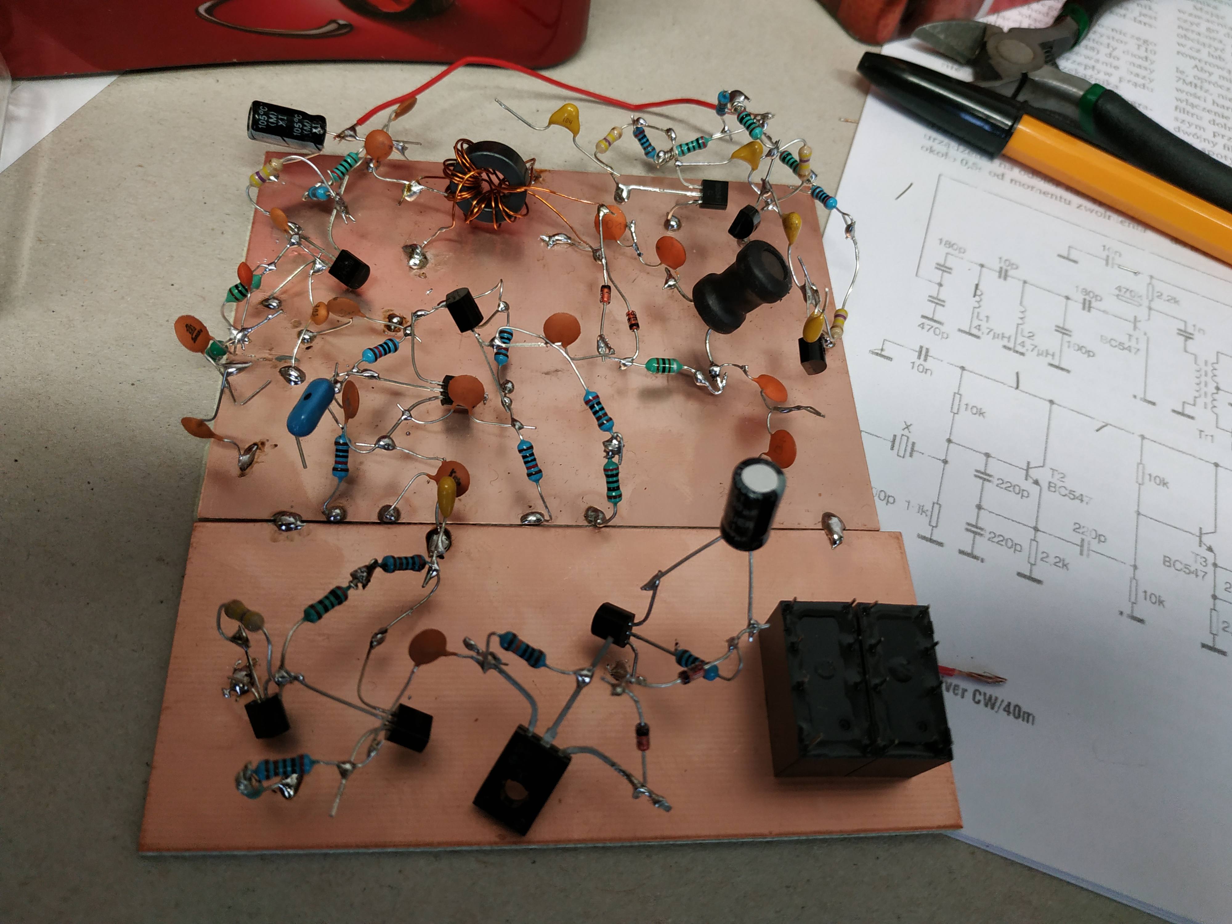

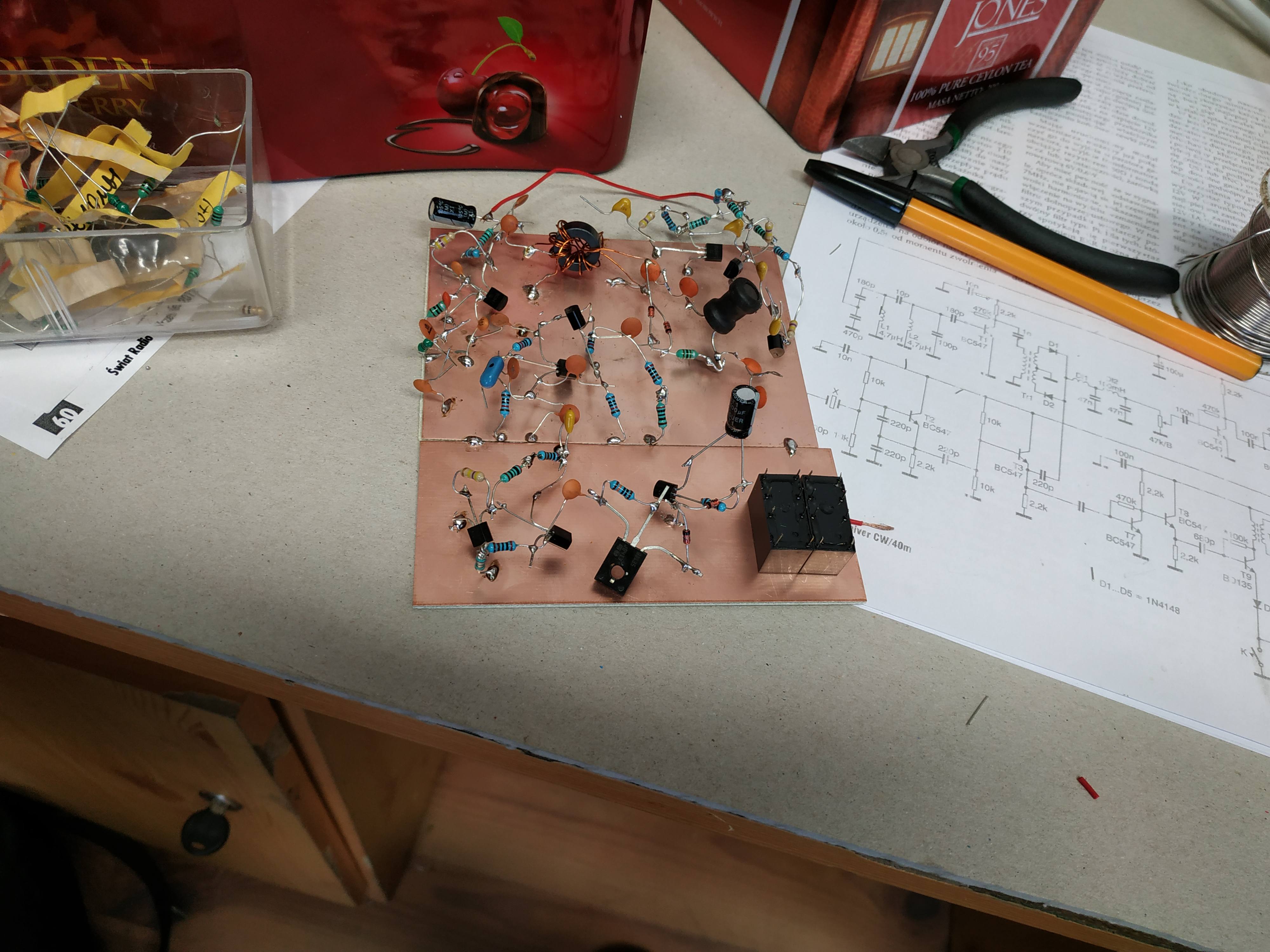

Wykonałem w 95% cały układ (jeszcze nie zasilany).
A dlaczego nie uruchomiony, bo mam problem z kondensatorem między emiterem T3 a bazą T7.
Nie wiem jaką powinien mieć pojemności. Pewien krotkofalowiec podpowiedział mi, że trzeba 220pF. Czy to będzie dobre rozwiązanie ?
Proszę o pomoc. W załączniku fotki. Wink

A wstawiłeś w ogóle jakikolwiek?
Jeżeli tak, to na pewno będzie dobry. To jest tylko kondensator sprzęgający o niekrytycznej wartości. 220pF jest OK.

OKi. Dzięki. Nie wstawiłem na razie żadnego. NIe testowałem. Jutro a najpóźniej w sobotę dam znać czy układ wystartował po pierwszym odpaleniu.

Konstruktor zapomniał, że tranzystory wzmacniacza małej częstotliwości pracują z różnymi prądami w kolektorze i zastosowanie tam rezystorów identycznych we wszystkich trzech stopniach jest bzdurą. O ... jeszcze wzmacniacz w.cz i sterowanie PA ma takie same wartości rezystorów :-)

(08-03-2020 10:08)SQ9RFC napisał(a):  Konstruktor zapomniał, że tranzystory wzmacniacza małej częstotliwości pracują z różnymi prądami w kolektorze i zastosowanie tam rezystorów identycznych we wszystkich trzech stopniach jest bzdurą. O ... jeszcze wzmacniacz w.cz i sterowanie PA ma takie same wartości rezystorów :-)
To jak to wyprostować ? Dobrze, że nie podłączałem do niego zasilania Confused
http://sp-hm.pl/thread-3663.html?highlig...k+CW+2+Wat
Może z tego nadajnika CW 2 Wat można by zbudować mini transceiver telegraficzny. ??

Włącz - działać będzie tylko kiepsko. W kolektorach w ostatnim stopniu daj 2.2k, w przedostatnim 15k, a w jeszcze wcześniejszym 47K Zamiast rezystorów baza kolektor (470K) daj prki, w ostatnim stopniu 100ki a przedostatnim 470k a we wcześniejszym 1M. Następnie zewrzyj potencjometr siły głosu do masy i podłącz woltomierz na kolektory tych trzech tranzystorów, prkami wyreguluj aby tam była połowa zasilania +11-% Suwak potencjometru nie może być blisko granicy - najlepiej gdy jest w okolicy środka - dobierz mniej więcej. Zamiast trzech ostatnich kondensatorów 100n daj: do głośnika / słuchawek elektrolit 10 u, wcześniejszy 1U a poprzednie mogą zostać 100n.
Ten PA wygląda rozsądnie ... nie widzę parametrów transformatorów ... Teraz robisz to radio ? masz czas do wieczora ?
