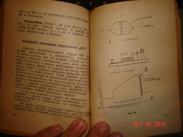

(25-10-2010 9:16)sp2qca napisał(a):  To szlifowanie kwarców to jeden z pomysłow jaki mialem z przed paru lat, którego niestety z braku czasu nie udało mi się zrealizować.
73! Artur sp2qca
No więc tak. W Przewodniku Krótkofalowca z 1931r. jest opisane jak wykonać kwarc do radiostacji. Załączam foty...
İmage İmage İmage İmage İmage

czolem,
zazdroszczę zbiorów - taki podręcznik krókofalowca z 1931 to piękna rzecz.
Mi chodziło nie o samo wykonanie kwarcu od A do Z - a jedynie szlifowanie juz
gotowych, co daje możliwość przesunięcia częstotliwości ok. 100kHz lub nawet więcej. Ale dziekuję za zdjęcia, tego opisu nie znałem.

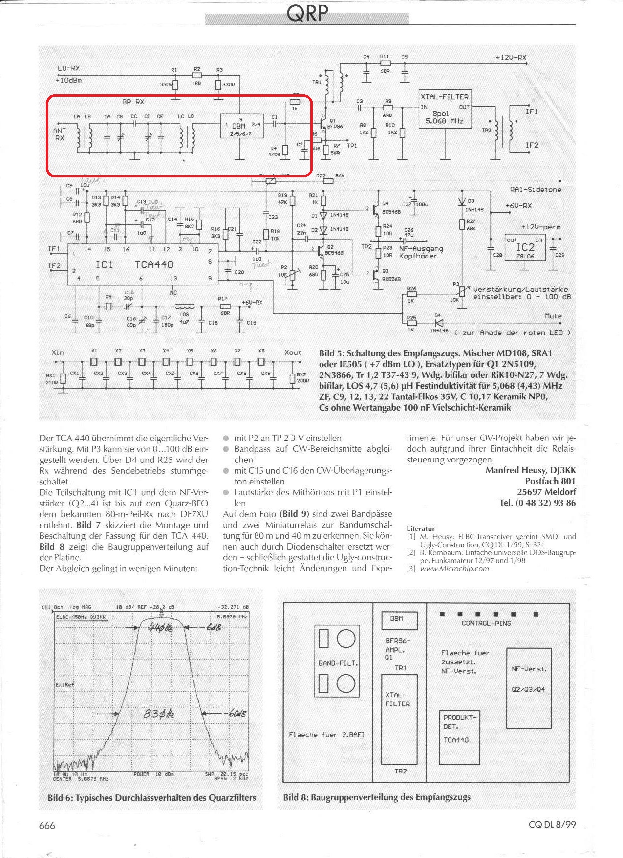

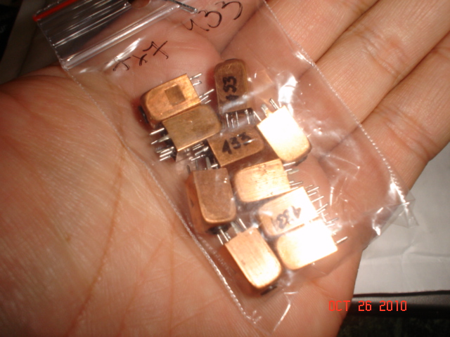

Na naszym forum znalazłem schemat i tam widać że przed mieszaczem jest filtr pasmowy. Na płytce SP5QU jest mało miejsca, ale kupiłem filterki "z epoki" 7x7 o nr. 433 które wraz z kondensatorami 180 pF. dają rezonans na 3,5MHz.
Najpierw zrobię je na module zewnętrznym a jak to poprawi odbiór to znajdzie się na te maleństwa miejsce na docelowej płytce. Uffff....

Ja bym taki kwarc chciał wyciąć od podstaw. Mając kryształ, tarczę diamentową Dremela do glazury, cierpliwość i mikrometr można by taki kwarc zrobić w jeden weekend. Shy

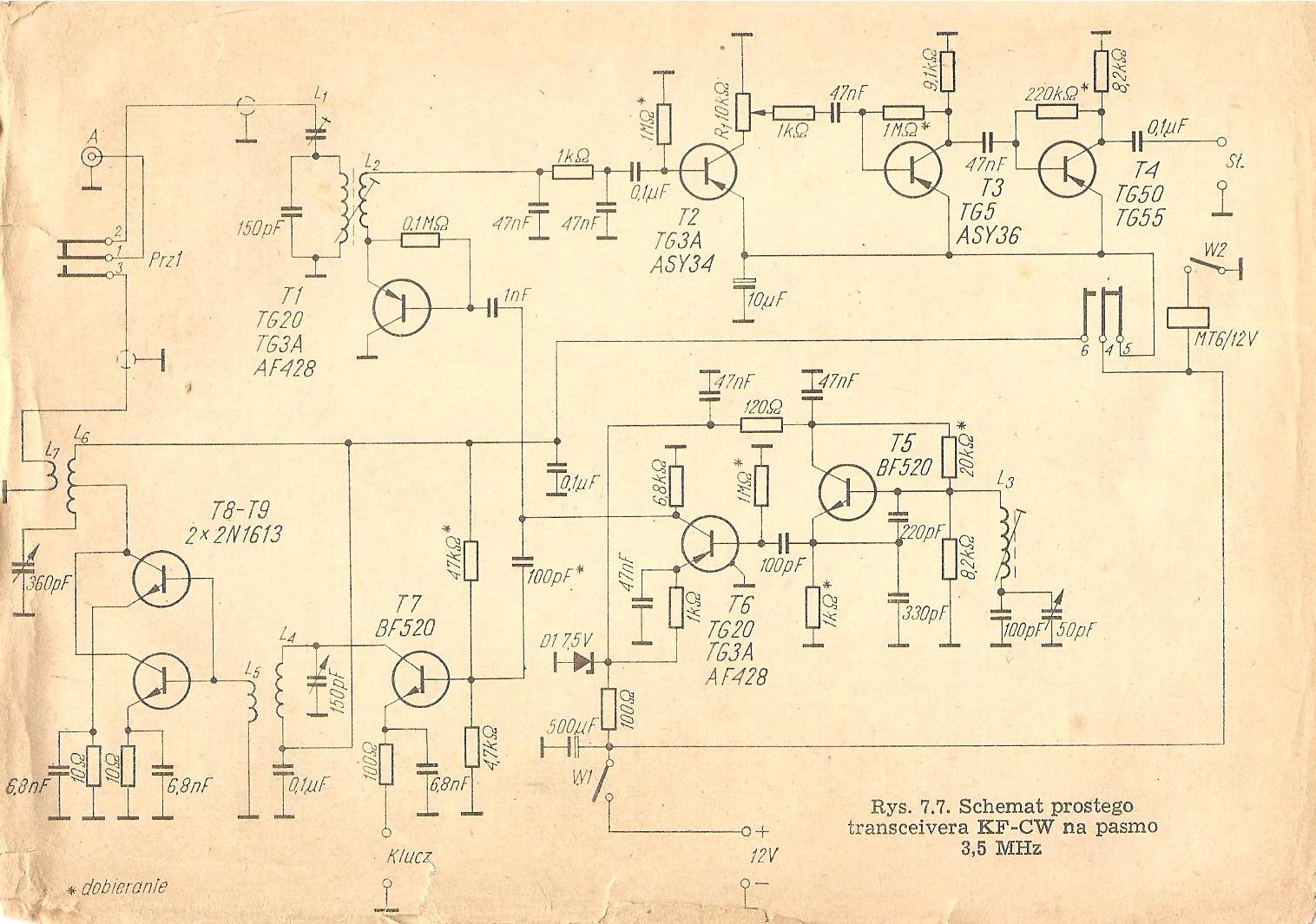

witam.
wspomnienia z dawnych czasów kojarzą mi się m.in z rozpaczliwa rozbiórką własnoręcznie zbudowanych urządzeń ( działających) tylko po to aby z odzyskanych podzespołów rozpocząć budowę nowego trx.
W póżniejszym czasie sytuacje poprawiła dostępność niepełnowartościowych tranzystorów . Ale... do najbliższej składnicy harcerskiej było 100 km.

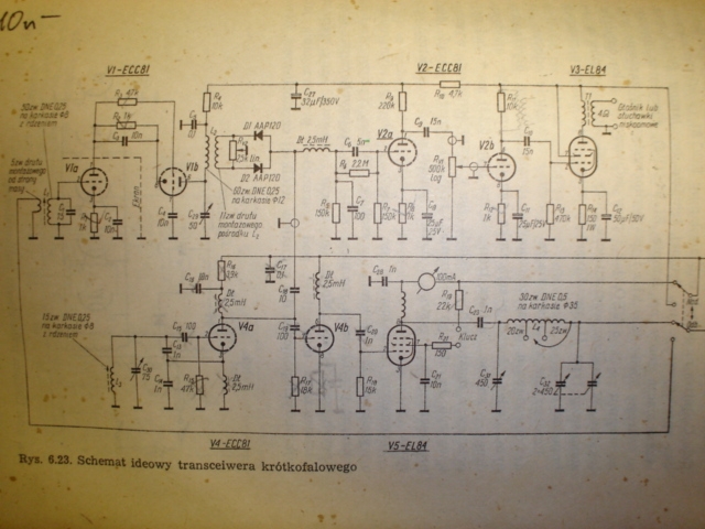

Trx cw w/g. Wiktora SP5QU był w moim przypadku drugim wykonanym radiem.
Wyposażany był w kolejności we wzmacniacz wcz , filtry mcz. , odsłuch cw, diodę led( !!!).
Nic tak nie cieszy jak przeprowadzenie łączności na własnoręcznie wykonanym urządzaniu.
Pierwszy trx na którym wykonałem pierwsze łączności był zaczerpnięty z książki Wiktora SP5QU (??) w/g TEN TEC. W stopniu końcowym pracowało 6szt. BF520 ..HI

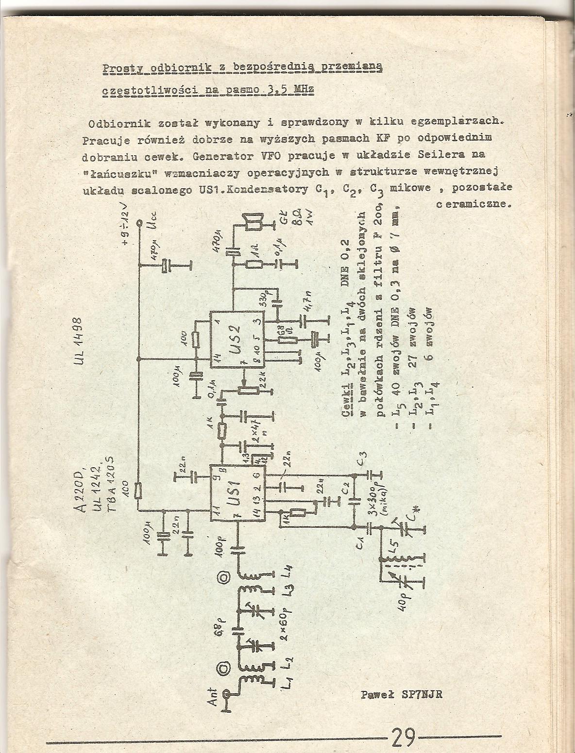

Schemat w załączniku , a także schemat rx w/g mojego projektu zamieszczony w biuletynie krótkofalowca .
A może ktoś posiada schemat dwutranzystorowego odbiornika na 80m z superreakcją z pierwszej książki ABC krótkofalowca ???
