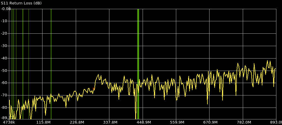

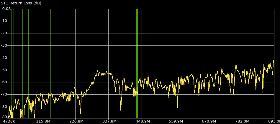

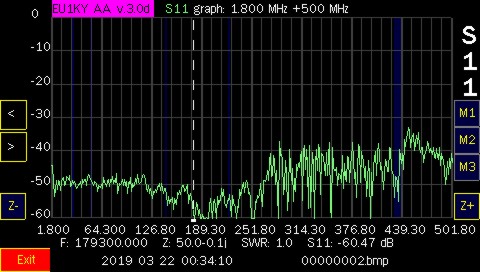

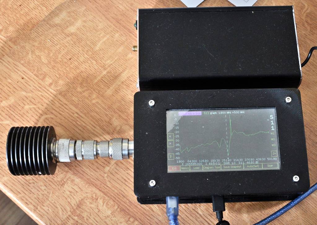

Ja bynajmniej nie mam wątpliwości co do tego, że chuchnięcie odstraja miernik,
choć w moim przypadku nie miało to miejsca, bo miernik mam zabudowany.
Warunki pomiarowe wyglądały jak poniżej:
Bardziej bym tu u mnie widział wpływ temperatury od samej elektroniki
i podświetlania TFT.
Po prostu chciałem zwrócić uwagę na pewien fakt, bo o ile przy pomiarze anteny to może nie ma takiego znaczenia to już gdy ktoś zechce stroić tym miernikiem filtry pasmowe to powinien brać to pod uwagę.
No cóż, tym się różnią mierniki amatorskie od tych za tysiące $.

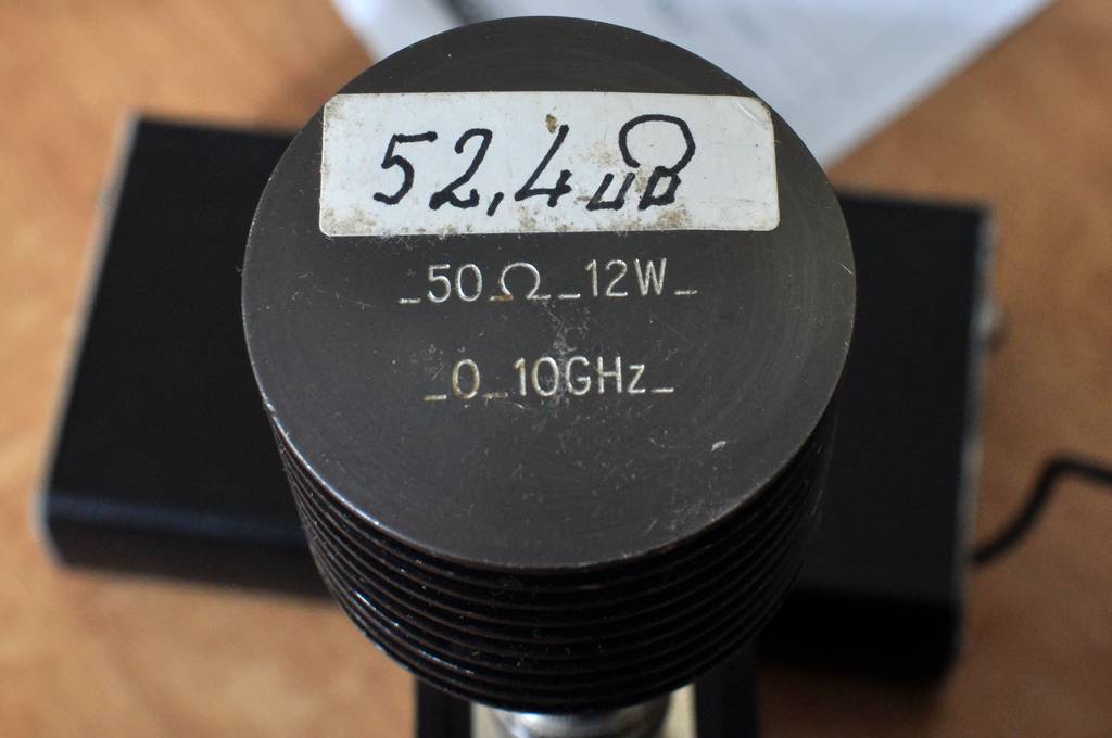

Krzysztofie nie chodzi o przelotkę bnc na bnc a o obciążenie referencyjne 50 ohm.
W moim przypadku na obciążeniu HP (akurat nie na złączu n ale sma) po ponad pół godzinie pracy (po włączeniu jest tak samo):
73 Sławek
(Ten post był ostatnio modyfikowany: 26-11-2019 23:28 przez SP9BSL.)
26-11-2019 23:28
SP9RQA Offline
Liczba postów: 382
Dołączył: 30-09-2009
Post: #816
RE: Analizator EU1KY

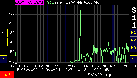

(26-11-2019 23:28)SP9BSL napisał(a):  Krzysztofie nie chodzi o przelotkę bnc na bnc a o obciążenie referencyjne 50 ohm.
Ta przelotka ma 50R rezystancji (a omomierzowi należy wierzyć) i z tego co kojarzę to był komplet do jakiegoś oscyloskopu HP.

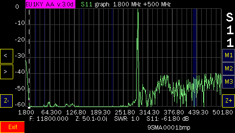

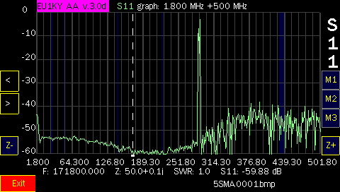

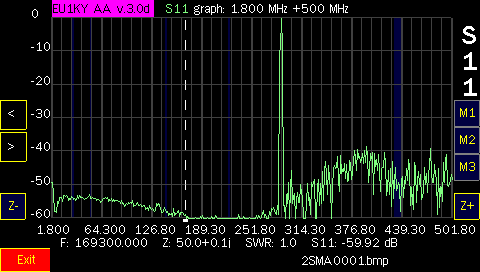

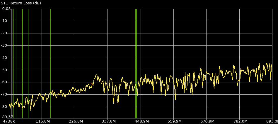

W każdym razie skoro padł cień podejrzenia na moje sztuczne obciążenie, to postanowiłem go podpiąć do nanoVNA, które też posiadam i zobaczyć, czy na nim też tak będzie pływało.
To tak w przeciągu 2-ch godzin (pomiarów było więcej, ale wklejam tylko 3):
Następnie wziąłem to obciążenie z zestawu nanoVNA i zapiąłem do EU1KY.
Wynik poniżej:
i tu ciekawie bo po ok. 4h pracy miernika wrócił prawie do stanu początkowego.
Być może mój miernik nie pracuje właściwie. Nie mam porównania, dlatego też wczoraj zadałem pytanie, czy u kol. jest tak samo?
Puściłem mu jakąś godzinę temu pomiar ciągły (oczywiście cały czas na S11) i wykres podniósł się o jakieś 10dB.
Ja bynajmniej nie zamierzam krytykować tego miernika (gdyby komuś przyszła tak niedorzeczna myśl do głowy). Ot po prostu naszła mnie ochota na testy ;-)

Te ostatnie wykresy są inne niż te ze wczoraj... Powtórzyłbym kalibrację sprzętową EU1KY łącznie z wykrywaniem max częstotliwości pracy SI5351. Masz nieprawidłowy pomiar przy końcu i początku zakresu pracy generatora (widoczna szpilka).
Wykresy które pokazałeś w #816 są podobne do mojego (odrobinę lepsze).
73 Sławek

Kalibrację oczywiście dziś robiłem dla tego terminala SMA, bo jakżeby inaczej...
Co do generatora to i owszem, robiłem to ale jakiś rok temu jak go uruchamiałem w ogóle.
Teraz jak zapuściłem to mam:
FMAX 280MHz, MAX_FREQ 1400MHz (wer KD8CEC)
27-11-2019 0:48
