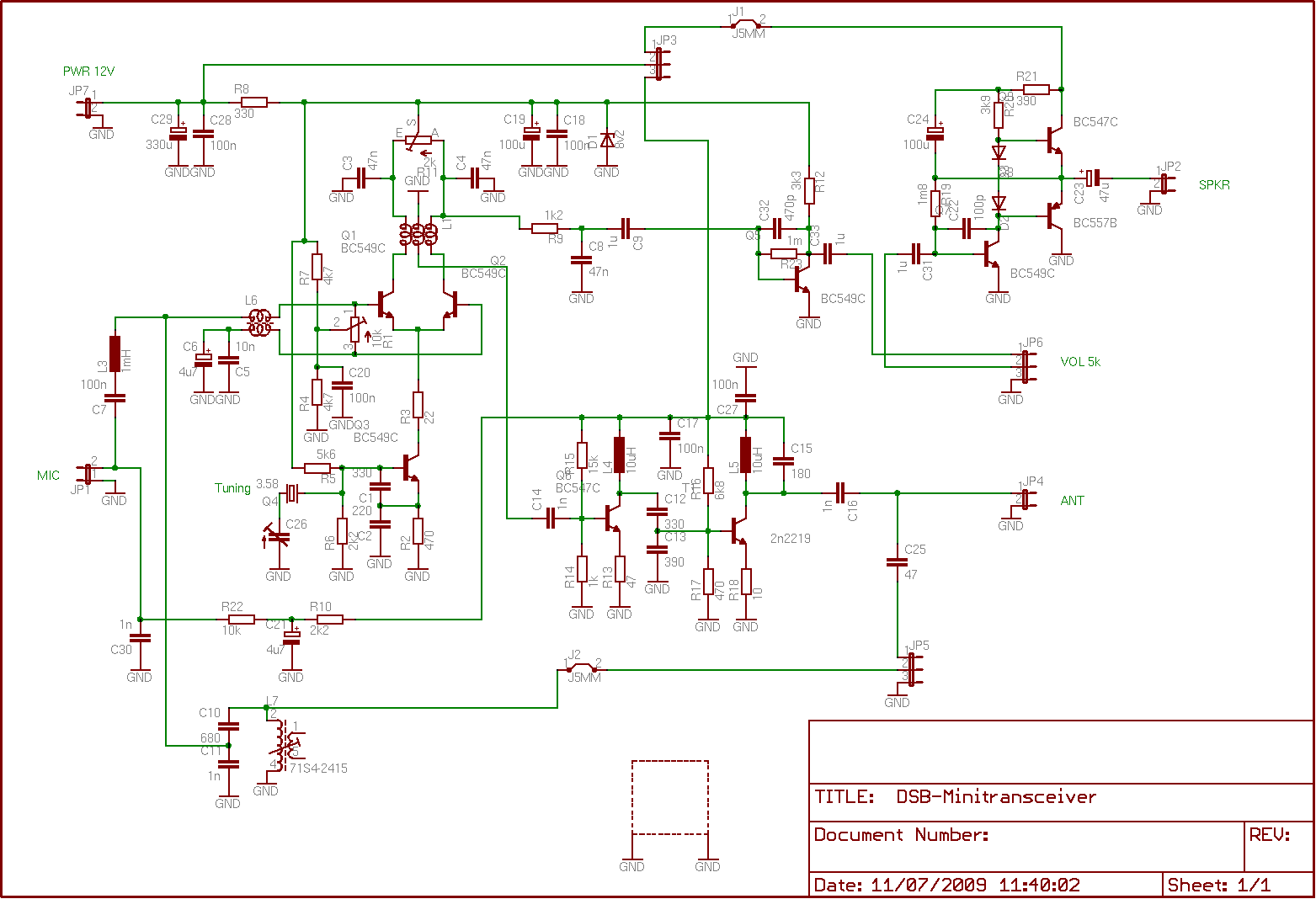

Tak dla przećwiczenia tematu TRX-a DSB zrobłem układ australijczyka VK3YE.
Mam tylko jedno pytanie..... Czy dioda Zenera D1 8V2 może być zastąpiona przez 1n4148 ?

Nie ;D

(10-11-2019 16:22)SQ4CTK napisał(a):  Nie ;D
To tak na poważnie ?

A jak myślisz? Po co ona tam jest?

OK. dzięki

W miejscu R8 wstaw 78L08 a diody nie montuj Smile

Lub, jak ci jest wygodniej, 11 diod 1N4148 w odwrotnej polaryzacji.

(10-11-2019 17:42)SQ6ADE napisał(a):  W miejscu R8 wstaw 78L08 a diody nie montuj Smile
Dobrze myślisz, bo mam w zapasach 78L08.
