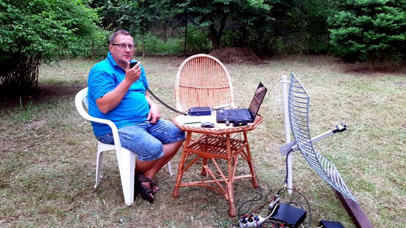

@SQ6ILB ja na komercyjną sprzedaż nic nie robię ze spraw radiowych bo nie z tego żyję, wiec proszę nie pisz takich rzeczy do mnie..... natomiast staram się dopracować swoje urządzenia tak jakościowo, żeby mieć dobry sygnał i móc zrobić łączność kiedy chcę lub kiedy mam czas i to wcale nie dużymi mocami,... dziś rano słuchałem na satelicie i były momenty że nikt nie nadawał, a w porywach stacje dwie,.... na wakacje zabrałem sprzęt sat w teren, ustawiłem antenę w warunkach jakie maiłem, robiłem spokojnie łączności SSB i CW (i to były te testy, a nie stawianie nośnej) i jakoś nikt mi nie przeszkadzał w QSO,.... łączność jak łączność, a przez satelitę nawet łatwiej niż na KF,.....

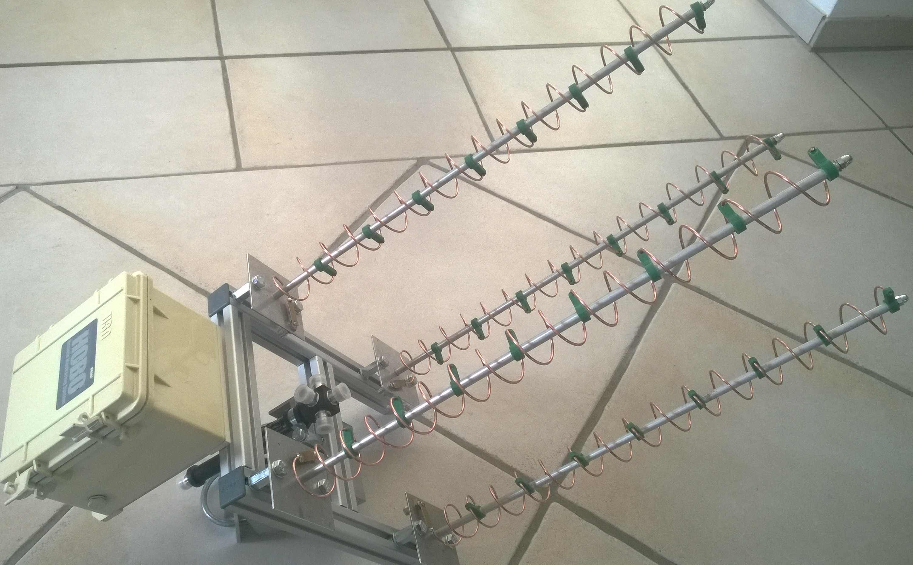

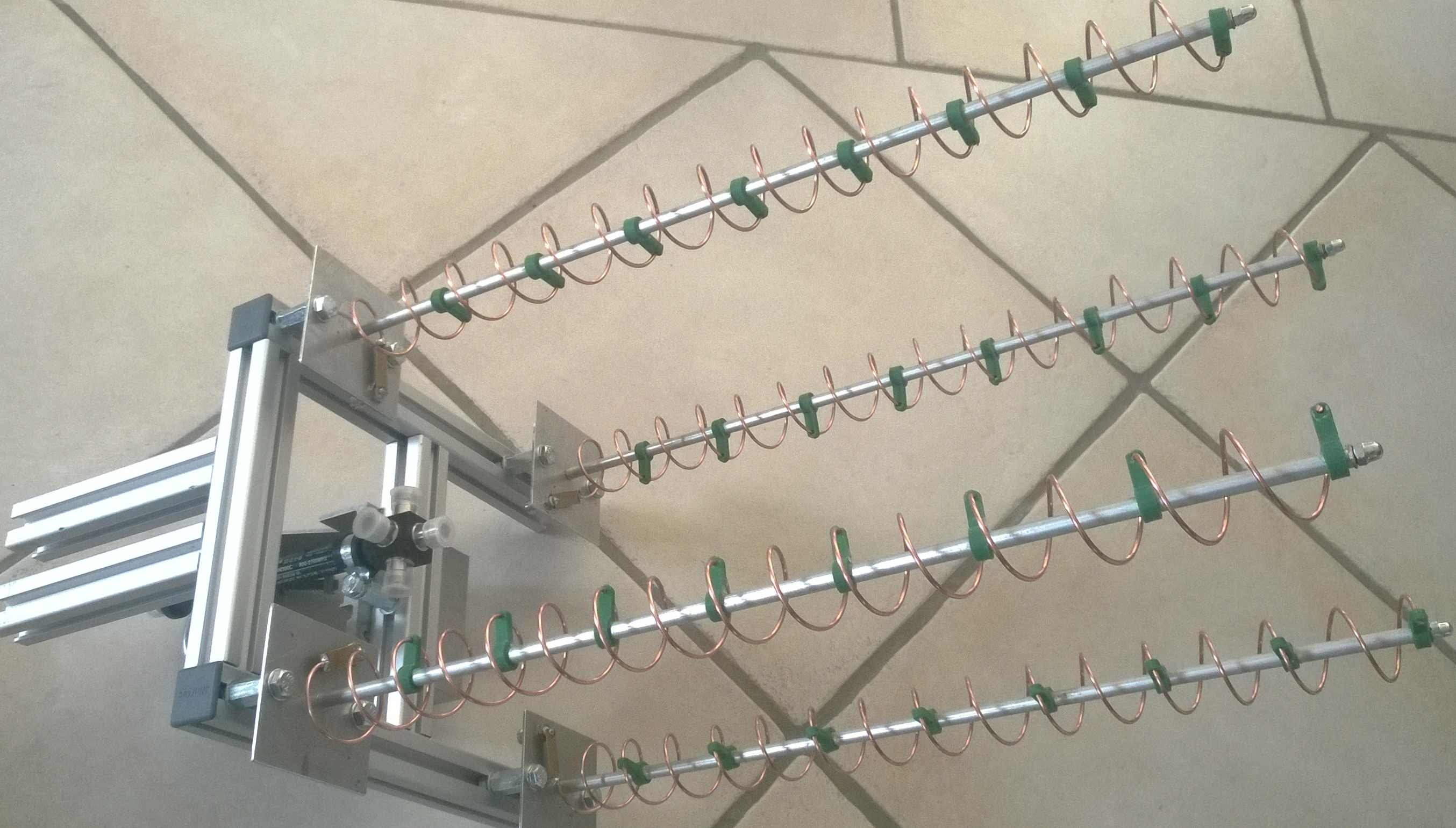

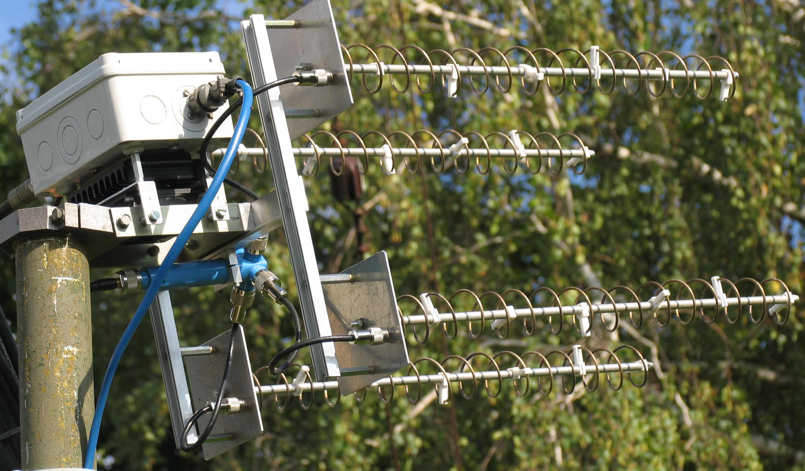

Chyba coś w życiu robię źle, nie tak jak powinienem. Wciąż się nie wyrabiam, wciąż brakuje mi czasu. Ale może to tak już musi być. Nie będę tego teraz roztrząsał. W każdym razie, na przetłumaczenie tego poniższego artykułu nie mam czasu. Skorzystałem jednak z niego myśląc o mojej antenie. No i właściwie ta antena jest gotowa. Jeszcze tylko kwestia poradzenia sobie z elektroniką, ale niestety to jeszcze trochę potrwa. Mój kolega jest jednak już ze wszystkim gotowy i bardzo tę antenę chwali. Mam nadzieję, że tak też będzie w moim przypadku. Ten artykuł dosyć obrazowo pokazuje jakie parametry należy zachować aby osiągnąć oczekiwane rezultaty. I to już wystarczy aby zacząć prace.
Wciąż można usłyszeć, że wciąż bardzo mało stacji (w tym polskich) jest aktywnych na QO100. A przecież od nas samych zależy czy to się zmieni. Dlatego, do usłyszenia na satelicie.
.pdf  HELIXANTENNE.PDF (Rozmiar: 9.11 MB / Pobrań: 2702)
Jeśli dla kogoś ten powyższy artykuł będzie pomocny, to będzie mi miło. Tu dołączyłem zdjęcie nie tylko tego co zrobiłem, ale również tego co zmajsterkował mój kolega. İmage İmage İmage
