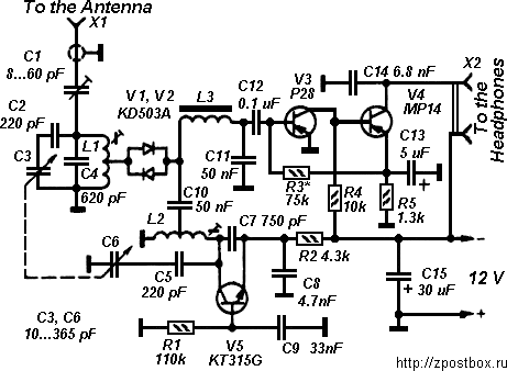

tak troche z innej beczki... . Czy dobrze pamietam, ze kondensatory (wszystkie czy tylko w heterodynie?) powinne byc NP0, tudziez styrofleksy czy mika?
Rozumie, ze wartosci rezystorow nie sa krytyczne - punkty pracy tranzystorow i tak beda ustalane pod konkretny zakupiony egzemplarz?
Poniewaz wrzucam schemat RX-a Polyakova do softu coby jakies PCB z tego wyszlo, to pytanie teoretyczne - jaki jest zysk z technologii SMD w stosunku do przewlekancow?
Cze element SMD lepiej dziala od zwyklego? Czy to tylko mniejsze gabaryty? Na wyzszych frekwencjach krotkie polaczenia ze sciezkami sa na plus dla SMD, ale zastanawiam sie czy do okolo 20MHz sa z tej technologii jakiekolwiek korzysci poza rozmiarem plytki?

Jeśli filtrujesz zasilanie, mogą być ceramiczne (10n, 100n itp). Jeśli jest to VFO gdzie ważna jest dobroć i stabilność temperaturowa to NP0 (inaczej C0G), styrofleksy/mika. Jeśli to
sygnały audio a zwłaszcza tam gdzie są małe sygnały / wysokie wzmocnienie to zdecydowanie NIE ceramiki bo te mają same wady - zmiana pojemności po wlutowaniu i strasznie wkurzający efekt mikrofonowania (będzie słychać każde stuknięcie w stół).
Wartości rezystorów zapewne nie są krytyczne ale jeśli wierzyć intuicji to poza przypadkami najwyższej konieczności większość stosuje wartości z szeregu E12 a więc tego wszędzie dostępnego.
O ile nie chcesz mieć mikro małej płytki to lepiej przewlekańce, choćby dlatego że łatwiej przytknąć miernik/sonde itp Smile

Pytania:
  1. 1
Jakiej pojemnosci dac kondensator powietrzny? Ile piko? 50, 160, 360, 500? Na schemacie nie ma takiej informacji.
  1. 2
Takze jak ta cewke nawinac na np. 3565kHz? - Albo zeby nie bylo zbyt latwo, podajcie info jakim programem moge zasymulowac/zbudowac taka cewke? Mysle coby ja zrobic na duzym karakasie np. PCV 25mm lub wieksza (potem rozne rozmiary dadza mi wiedze co ze soba wielkosc takiej cewki niesie - wieksza dobroc, a wiec wieksza czulosc i wiecej... szumow??).
  1. 3
Jakie diody do tego mieszacza?? (1n4148, czy tez cos lepszego, BAP795 (germanowe zdaje sie)).
Leszek mi sporo pojasnil, apropos obwodow wejsciowych i nie tylko. M.CZ. narazie sobie zostawiam, dopoki nie sprawdze kilku rodzajow obwodow w roznych konfiguracjach, tak zeby docelowo cos wybrac. Nad filtrami m.cz. chce sie pochylic bardzo mocno no i sprobowac zaprojektowac jakis swoj pierwszy wzmacniacz m.cz. (albo "zerznac" np. z TRX Scorpion na LM380 zdaje sie). To nie jest projekt na 2 zimowe weekendy. Braki wiedzy i praktyki nie da sie uzupelnic w miesiac czy dwa. Tu mowimy o dlugich miesiacach, zakladajac ze bedzie na to czas.
  1. 4
Ostatnie pytanie - mam karkas, mam drut DNE fi0.35, fi0.6 itp, wiem ile zwojow, bo program wyliczyl, wiem jaki kondensator mi tu bedzie potrzebny coby sie odstrajac od 3565kHz, ale nie wiem jak mialbym pomierzyc sobie taki obwod na NWT500 czy na Maxie - mam oba - i co z tego? Jakies podpowiedzi, linki gdzie moge doczytac jak to sie robi? NWT czy MAX maja 50Om na obu wyjsciach, ale czy moje obwody beda mialy tez 50Om cobym je mogl bezposrednio podlaczyc do urz.pomiarowego i widziec gdzie ten rezonans jest? Metodyka pomiarow (kolejna przepasc).

1.1, 1.2, 1.4
*Link Piotra FKP do książki Polakowa, strona 22 - zabawa z filtrami.
Generalnie to nie ma większego znaczenia, bo impedancja filtru nas tutaj nie trzyma za bardzo. to takie podejście (trochę) jak w lampowych urządzeniach - zrobić dosyć dużą (wymiarowo) cewkę, kondensator wybrać kilkaset piko stałego , do niego równolegle dobrać zmienny tak, żeby przestrajanie było racjonalne i logiczne i tyle. Albo skrócić zmienny szeregową pojemnością. Mamy zapas wynikający z impedancji wejściowej wzmacniacza. Jeszcze prościej by było jakby to był fet.
Upraszczając - liczysz równoległy obwód LC na określoną częstotliwość(3,5 z drobnymi). Dostajesz milion wyników w postaci par L+C rozwiązujących równanie.
wybierasz jakąś racjonalną (czyli nadającą się do nawinięcia i jednocześnie posługującą się sensowną pojemnością). oczywiście duża cewka znaczy - lepsza cewka.
Rozmiar ma znaczenie.
Wykonujesz.
mierzysz. (np GDO)
Możesz wpiąć filtr w pętlę MAXa i nie przejmować się impedancją - rezonans pojedynczego obwodu będzie dosyć jednoznaczny i niezależny od dopasowania (czy raczej niedopasowania)
***(offtop) - w przypadku bardziej złożonych filtrów i filtrów kwarcowych można stosować dopasowanie bierne, z wyskalowanego potencjometru stereo (jeden szeregowo z jednym portem a drugi równolegle z drugim). Kręci się potencjometrami na "najładniejszy" kształt i z tego wnioskuje się rzeczywistą impedancję filtru. W tym przypadku nie jest to konieczne.
Na temat diod w mieszaczu Polakowa się nie wypowiadam, bo nie badałem. Działa zarówno z diodami germanowymi jak i ze zwykłymi krzemowymi jak i schottky. Ktoś wspominał, że zrobił na prostowniczych 1n4007 (a raczej na ich polskich odpowiednikach (skleroza, zapomniałem symbolu chociaż używałem ich przez pół życia))
MAc
mrn
Przepraszam za uproszczenia i kolokwiailizmy. Na detale przyjdzie czas. Wygląda na to, że lekcje z podstaw są KONIECZNE i będę to miał na uwadze. Może nawet trzeba zrobić stronkę z pytaniami...

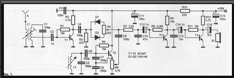

**W załączniku schemat Polakova, warto zauważyć brak wzmocnienia przed mieszaczem (to dobrze ;-) ) - ale za to jest dopasowanie do mieszacza zrobione odczepem - cewka ma 14 zwojów z odczepem na 4 zwoju od dołu.
*** była kiedyś taka sztuczka z odłączaniem jednej diody mieszacza, mieszaniu tylko na jednej - ze stratami, ale można było mieć prawie za darmo odbiornik dwupasmowy.

Przerobiłem ten bez wzmacniacza. Nadaje się na uliany i galiny. Dla nas za mało czuły. Ale działa jeśli dodamy jeden tranzystor w m.cz.
