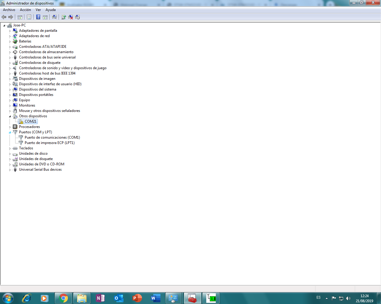

Tak to teraz wygląda , w programie Antscope kiedy port jest ustawiony na Com 1 zakładki u góry są podświetlone i można je uruchomić . Uruchamiam program naciskając RUN i wtedy wyskakuje okienko z błędem komunikacji.
W menadżerze zas wykrywany jest port Com 21 ale z błędem. Kiedy w programie ustawie port 21 to wtedy analizator nie jest wykrywany. Nie wiem jaki sterowniki należy zainstalować aby port 21 nie miał błędu

Spróbuj przestawić port w komputerze z 21 na jakiś z zakresu 1 do 4

Jaki typ analizatora masz ustawiony w programie AntScope( górne menu, zakładka Configure ) ?
Sprawdź, czy antywirus, defender windowsowy lub inny magiczny program do ochrony nie robi problemów - nie blokuje na siłę instalacji sterowników lub komunikacji po wirtualnym porcie COM.
Na jakim ekranie masz ustawiony eu1ky podczas odczytu danych przez program AntScope ?
Twoje problemy są bardzo dziwne i nietypowe i najprawdopodobniej związane z windowsem ( pod warunkiem, że poprawnie masz podpięty analizator do komputera miniUSB<->USB ).
Od siebie dodam, że AntScope (v4.3.4) uruchamiam tylko pod linuksem ( choć to program tylko windowsowy ), we wbudowanym programatorze w Discovery mam firmware J-Link od Seggera, a nie ST-Link od ST, w zakładce Configure ustawione AA-600, port COM ustawiony na COM33.
Jak widzisz jest to bardzo nietypowe połączenie i konfiguracja z którą nie ma najmniejszych problemów - wszystko poprawnie działa.
Pod windowsem tym bardziej powinno to działać i nie stwarzać nawet najmniejszych problemów.

AA 600 com 1 w ustawieniach w programie. I po podłączeniu w okienku w lewym dolnym rogu pokazuje że jest podłączony do com 1. W menadżerze zaś tak jak na zdjęciu pokazuje się com 21 i nie znane urządzenie. Co dziwne to w sobotę pokazywały się com 1 i LPT. A teraz tylko usb. Może sterowniki ST są nie właściwe? Nie mogę ściągnąć że strony producenta bo należy się zalogować i to robię ale kiedy dam ściągnij z powrotem każe mi się rejestrować

Jaki kod błędu windows podaje we właściwościach tego nieznanego urządzenia, które Ci się pojawia?
Spróbuj odinstalować sterowniki z tego nieznanego urządzenia. Może uległy awarii i nie funkcjonują poprawnie, stąd takie zachowanie.
Nie bój się komputera. Pogrzeb trochę głębiej w systemie i ustawieniach. Przeglądnij logi z działania systemu operacyjnego. Nic nie wybuchnie, nie zepsuje się. Jak uwalisz sobie windowsa, to go postawisz na nowo - nauczysz się czegoś więcej.

Dalej to samo , odinstalowałem sterowniki ST i sciagnolem nowe. Je zainstalowałem ale dalej błąd na com 21 . A analizatorze mam com 1 i jak w programie antscope ustawie com 1 to kest wykrywany jako aa600 ale jak przełączę na com 21 już nie
Moze brakuje ktorys z tych sterownikow ? Tzn link 4 i albo 7

nie porównuj nazwy portu w eu1ky z istniejącymi nazwami portów w windowsie. To nie to samo !!!!
COM1 ( ST-Link ) w EU1KY oznacza, że komunikacja będzie prowadzona za pomocą konwertera zawartego w programatorze ST-Link w Discowerce - miniUSB. Po przełączeniu na COM2 - komunikacja będzie odbywała się za pomocą portu UART dostępnego na złączu arduino w Discowery - można podpiąć wówczas interfejs bluetootch<->UART lub WiFi<->UART, USB<->UART itp. itd....
Jakiego windowsa używasz ? W win10, o ile mi wiadomo, nie ma potrzeby instalować sterowników wirtualnego portu COM.
W Wolnym czasie mogę zaglądnąć przez teamviewera.

jako zagorzały użytkownik znienawidzonego przez wielu Windowsa, mogę Ci powiedzieć że to działa. Nie używam programu Antscope (przynajmniej do tej pory tak było), ale z ciekawości poeksperymentowałem na dwóch komputerach.
Z Windowsem 8.1, poszło od razu po podłączeniu EU1KY do USB (port programowania Discovery, ten z lewej strony), komputer wykrył go jako Com7. Jako ze tego komputera używam do pisania programów pod STMy, nie było problemu z driverem. W Antscope ustawiamy analizator AA-170, potem zakres pomiaru i CTRL+F9 i dane lecą.
Drugi komputer to świeża instalacja Win7 64bit do której nigdy STLink nie był podłączany, pociągłem sobie drivery ze strony ST - wystarczy paczka STSW-LINK009.
Po instalacji pojawił się w systemie port Com4 do którego ustawiłem Antscope (jak poprzednio wersja 4.3.5) i oczywiście także działa.
Windowsa 10 nie używam z przyczyn "ideologicznych", ale z tego co widzę Ty także masz windows 7.
Pamiętaj że w analizatorze EU1KY trzeba mieć ustawiony com_port na COM1 (ST-Link) oraz prędkość na 38400 jak pisał Paweł. Na obrazku poniżej zrzut z mojej W3DZZ.

Dalej nic , z nowym oprogramowaniem tez jest to samo
Na laptopie tez nie działa , na tym , stacjonarnym tez nie. Oba maja Windows 7 , jutro spróbuje na starym co ma Windows XP
To co teraz jest na zdjęciu to jest po wgraniu Link 4 soft to nowy wg KD8CEC
A tak jest po odinstalowaniu sterowników ST
Mam raspberry pi 3. Może spróbować z linuxem. Jaki wpisać?
