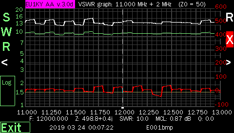

Podczas pomiarów pojawił sie pewien problem z kalibracją.
Pomiar (po kalibracji) rezystora kalibracyjnego 500 omów wygląda następująco:
.bmp  E001.BMP (Rozmiar: 382.55 KB / Pobrań: 1038)
Wartości dla częstotliwości będących wielokrotnością 100kHz są w miarę dokładne.
Pomiędzy nimi wyniki o zdecydowanie mniejszej dokładności.
Ze źródeł programu wiadomo, że kalibracja jest wykonywana dla wielokrotności 100kHz.

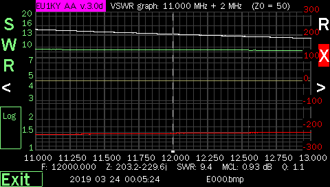

Poniżej ten sam pomiar bez kalibracji:
.bmp  E000.BMP (Rozmiar: 382.55 KB / Pobrań: 906)
Wyniki są niedokładne, ale bez "ząbków" z pierwszego zdjęcia.
Wynikało by z tego, że błędne wyniki są wynikiem błędnego wyliczenia pośrednich wartości kalibracji. Jeżeli tak rzeczywiście jest, problem powinien być powtarzalny w innych egzemplarzach analizatora.

K-PAX Offline
Liczba postów: 4
Dołączył: 19-12-2018
Post: #564
RE: Analizator EU1KY
Witam, zmień ustawienia z pozycji OSL_NSCANS z 1 na 3. i ponowna kalibracja, miałem podobnie i pomogło.

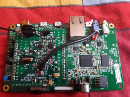

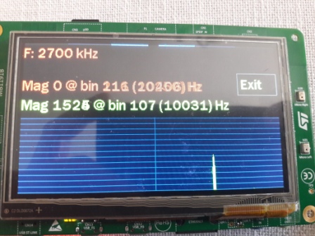

Co może być przyczyną takiego stanu jak na zdjęciu . Czy podłączenie do niebieskiego gniazda jest prawidłowe .
25-04-2019 13:11
SP9BSL Offline
Sławek
Liczba postów: 788
Dołączył: 20-10-2015
Post: #570
Brak sygnału na jednym z wejść ADC, poszukaj oscyloskopem czy nie masz gdzieś zwarcia, np. na wspomnianym niebieskim gnieździe, lub przerwy w jednym z torów pomiarowych.
73 Sławek
