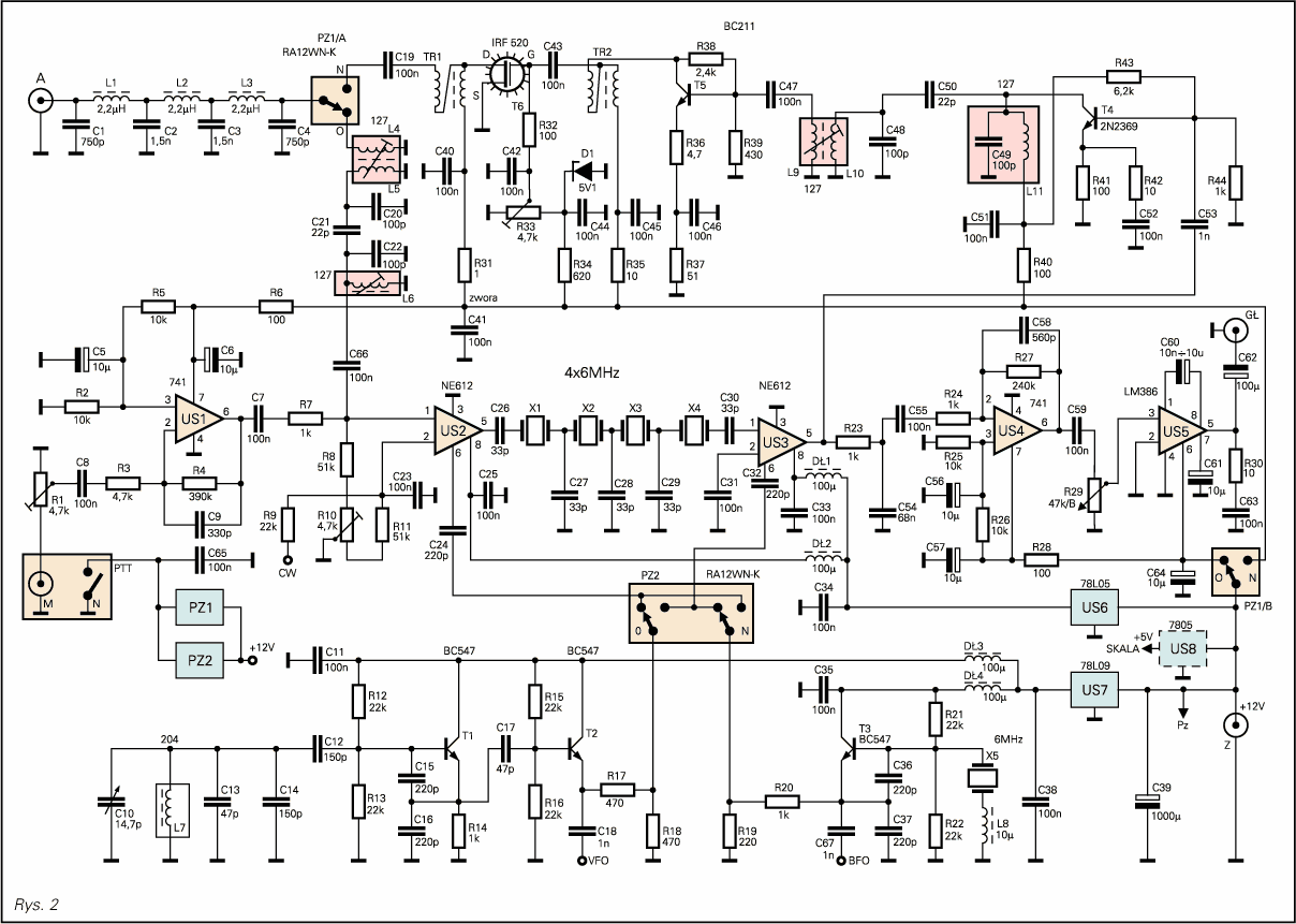

Cześć.
Mam złą wiadomość. Podłączyłem zasilanie do Antka zapominjąc wcześniej podłączyć R12 z R13. Wtedy miernik częstotliwości pokazywał wartość 0. Poprawiłem błąd ale.... Czy to może teraz się "mścić" ? Odbiornik reaguje na podłączenie anteny ale teraz brrrrrr.

Z braku takiego połączenia nic nie powinno się uszkodzić.
73 Wojtek

RE: Transceiver Antek
Może wtórnik emiterowy z Lidia 40, do którego jest podłączona skala cyfrowa jest u mnie zbyt blisko cewki VFO ? Tam jest dłwawik 100uH. Może jakieś inne szkodliwe sprzężenia ??

(05-02-2019 20:35)SQ8NZD napisał(a):  Może wtórnik emiterowy z Lidia 40, do którego jest podłączona skala cyfrowa jest u mnie zbyt blisko cewki VFO ? Tam jest dłwawik 100uH. Może jakieś inne szkodliwe sprzężenia ??
To nie jest ToToLoTek, nie zgaduj, zrób próbę. Odłącz zasilanie miernika częstotliwości, wtedy się dowiesz czy to jest przyczyna brumienia.

(06-02-2019 20:46)SQ8NZD napisał(a):  Nic nie daje rady. Jak go pomierzyć ? Jakie powinny być napięcia i jak to poprawić ?
HELP Huh
1# Zacznij od wymiany zasilacza, na dobry, bo ten co go widać na foto jest "taki sobie", a najlepiej uruchamiaj układ na zasilaniu akumulatorowym.
2# Wyłącz oświetlenie z diodami LED.
3# Wyłącz inne "bajery" zasilane z lokalnych przetwornic, jeśli są w pobliżu stołu montażowego.
4# Odłącz antenę.
5# Jeśli dalej występuje BRUM, sprawdź swoje VFO, jeśli jest strojone diodą pojemnościową, to ją zmień na kondensator strojony.
6# Jeśli dalej nic się nie zmieniło, sprawdź co nabroiłeś w montażu.
Bo już dalej nie wiem co Ci radzić.

(06-02-2019 23:40)SP6IFN napisał(a):  ....Bo już dalej nie wiem co Ci radzić....
Złożyć układ na normalnym PCB, jak już niejednokrotnie sugerowali inni.

Witajcie
Mam przesterowane audio w Antku. To chyba wina UA741 (US4). Po prostu charczy bardzo głośno.
Jak zmniejszyć wzmocnienie.
