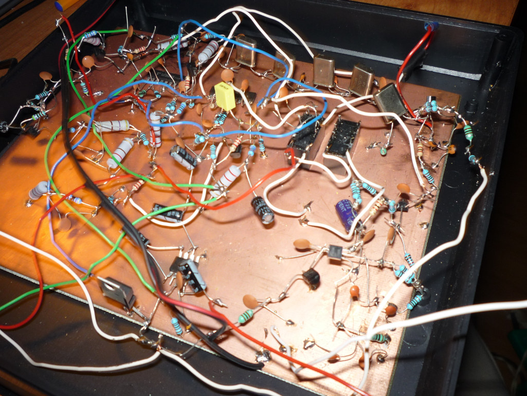

(16-07-2018 9:20)SP2JQR napisał(a):  ... tylko jak takie pająki zabrać w teren nad jezioro i robić tam QSO...
...No chyba, że zalać to ładnie żywicą, może ktoś próbował?
Henryku,
wiadomym jest, że taki pająk nie nadaje się do użytku, prowadzenia łączności czy czegokolwiek. Stabilność generatorów? Właściwości filtrów?
Jednak złożenie i przekonanie się, że działa, że potrafię jest super.
Podejrzewam, że gdyby Adrian miał się wziąć za coś bardziej konkretnego, wyrezałby choćby wysepki w laminacie.
Pozdrawiam, Artur

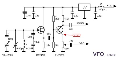

Zasadnicza część transceivera zrobiona.
Pozostało VFO... (obraz w załączniku) Jaki rezystor zamiast potencjometra 1kom wstawić na stałe by TRX chodził bez problemu ?

Po jakimś czasie znalazłem ten TRX w mojej piwnicy. Układ jeszcze nieuruchomiony.
Mam pytanie.... W jakiej pozycji ustawić potencjometr ? Na środku, okdkręcony na full ? Nie chcę popalić czegoś.
20-12-2018 15:26
SP9FYS Offline
Liczba postów: 305
Dołączył: 12-12-2009
Post: #47
RE: TRX QRP na układach TA7358
Nic tu się nie da zepsuć. Ustaw potencjometr jak chcesz. Jak suwak będzie w dolnym położeniu - napięcie z generatora będzie 0 (zero). W górnym - prawdopodobnie maksymalne, w innych położeniach będzie miało pośrednie wartości.

I jeszcze jedna sprawa.
W schemacie (lewy górny róg) jest kondensator 1uF. Czy to ma być elektrolityczny, bo nie ma tam gwiazdki.
Druga kwestia... Jak zrobić przełączanie LSB/USB. Bo mam zamiar zbudować wersję na pasmo 20m.
PS. W załączniku mój transceiver w wersji "pijanego pająka" hihi Wink Oczywiście wsio działa. Tylko trzeba dobudować PA

Oj, nie popracujesz Ty na takim pająku. Zrób chociaż jeną konstrukcję porządnie i nie kompromituj się.
