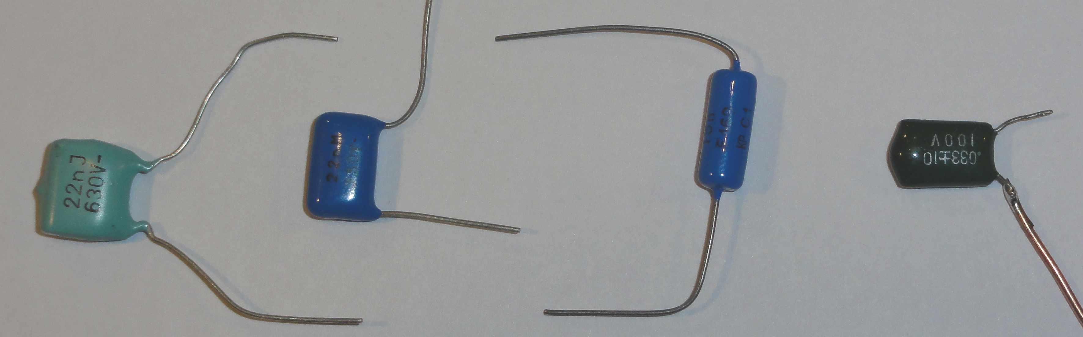

kondensatory do Pilgrima

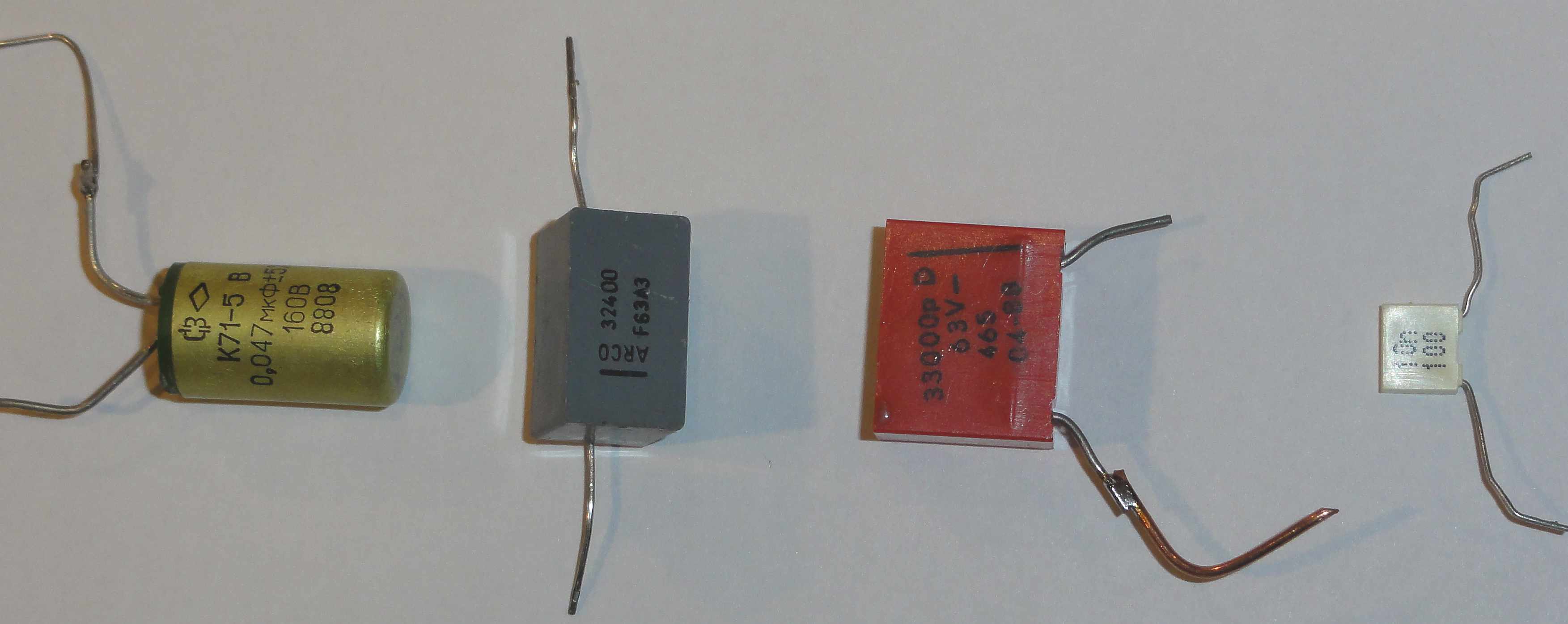

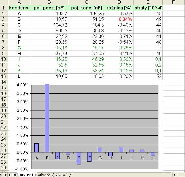

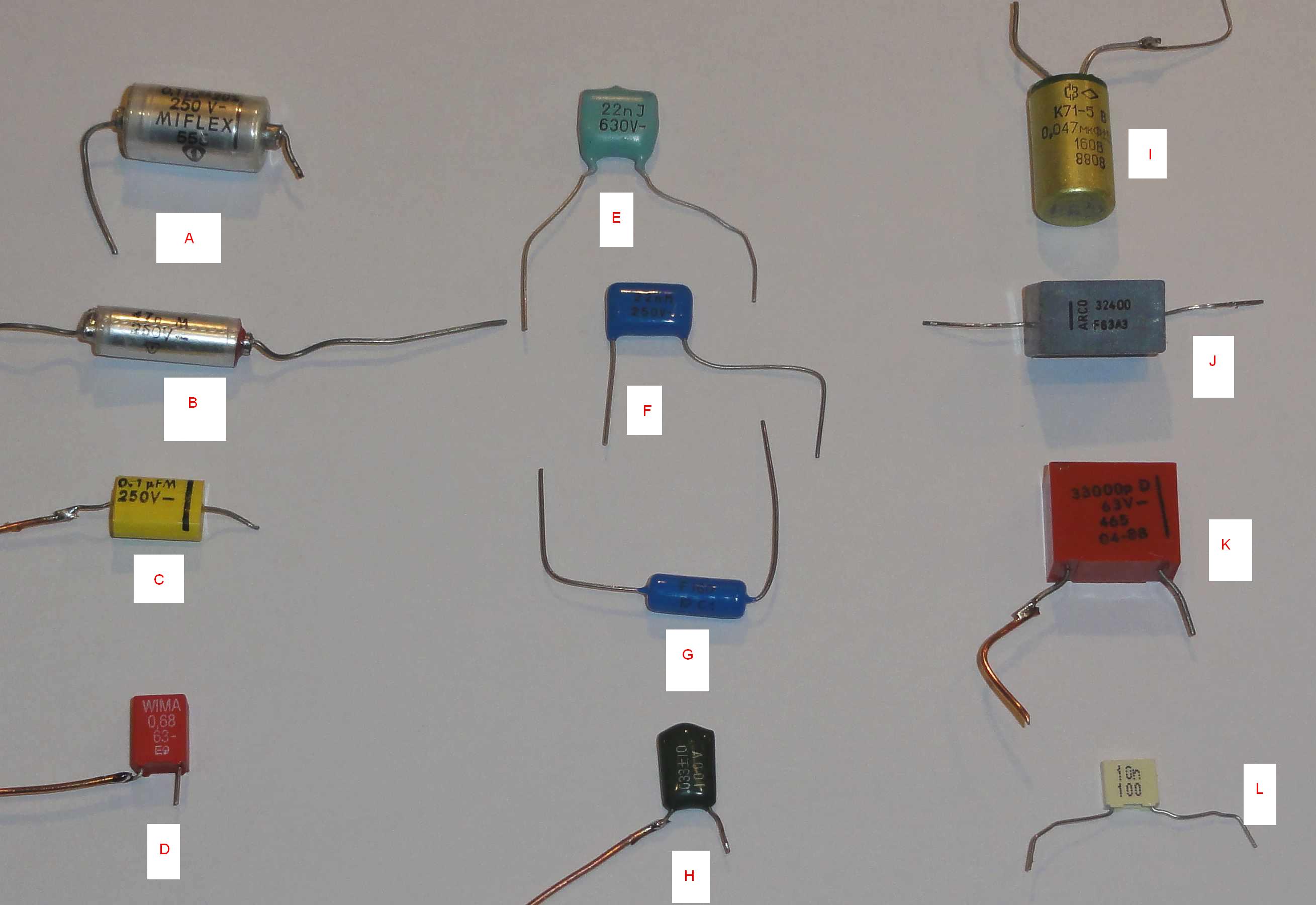

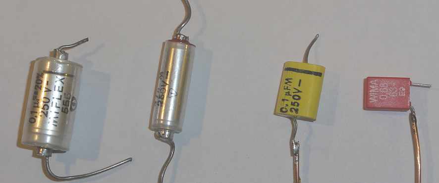

czolem,
nurtował mnie dobór kondensatorów do przesównika. Ponieważ mój mostek E312 jest b. dokładny (0,1%) i do tego mierzy straty (tangens teta), postanowiłem to zbadać. Dodatkową motywacją było drobne zamieszanie po
przeczytaniu artykułów w EDW. W tekście jest sporo skrótów dawnych oznaczeń polskich, nowych, zagranicznych a na wykresach są one pomieszane. Dla mnie to nie było jasne - poza tym że styrofleksy miały być najlepsze. Ale jak duża jest różnica pomiędzy styrofleksami a MKT - tego z artykułu nie wywnioskowałem.
Procedura była taka:
1. pomiar pojemności początkowej w temperaturze pokojowej
2. wstawienie ich do zamrażarki (-3 stopnie) na dobę
3. wyciągnięcie na godzinę przed pomiarem i wrzucenie do mieszaniny
0,5 kg lodu i 1/4l wody - to zapewnia stałośc temperatury na poziomie 0 stopni
Na zdjęciach widać które są które oraz wynik analizy.
Moim zdaniem ważne są:
- stabilność temperaturowa
- straty
Zastanawiam się czy niskostratne kondensatory daloby się usłyszeć (tzn. że pracują lepiej) jeśli zastosowałoby się je w zaraz po kluczu FST ?
Zaskoczeniem jest dla mnie kondensator B - nie jest produkcji Miflex, wygląda na typowy styroflex a jest b. kiepski temperaturowo. A własnie z nich w 1-szym wariancie dobierałem kondensatory ....
Kondensator I jest radziecki, straty ma nie do zmierzenia, te 0,1 są symboliczne, miernik już nie mierzy tak małych strat.
Uwaga: wykres jest obcięty żeby nie zaciemniać obrazu przez te 6% kondensatora B. Jak widać MKT są całkiem dobre - jeśli ktoś nie ma styrofleksów. Ale i przy styrofleksach też trzeba uważać.
pozdrowienia
Artur sp2qca
ps. załączam pozostałe zdjęcia żeby najlepiej zobrazować które są które.

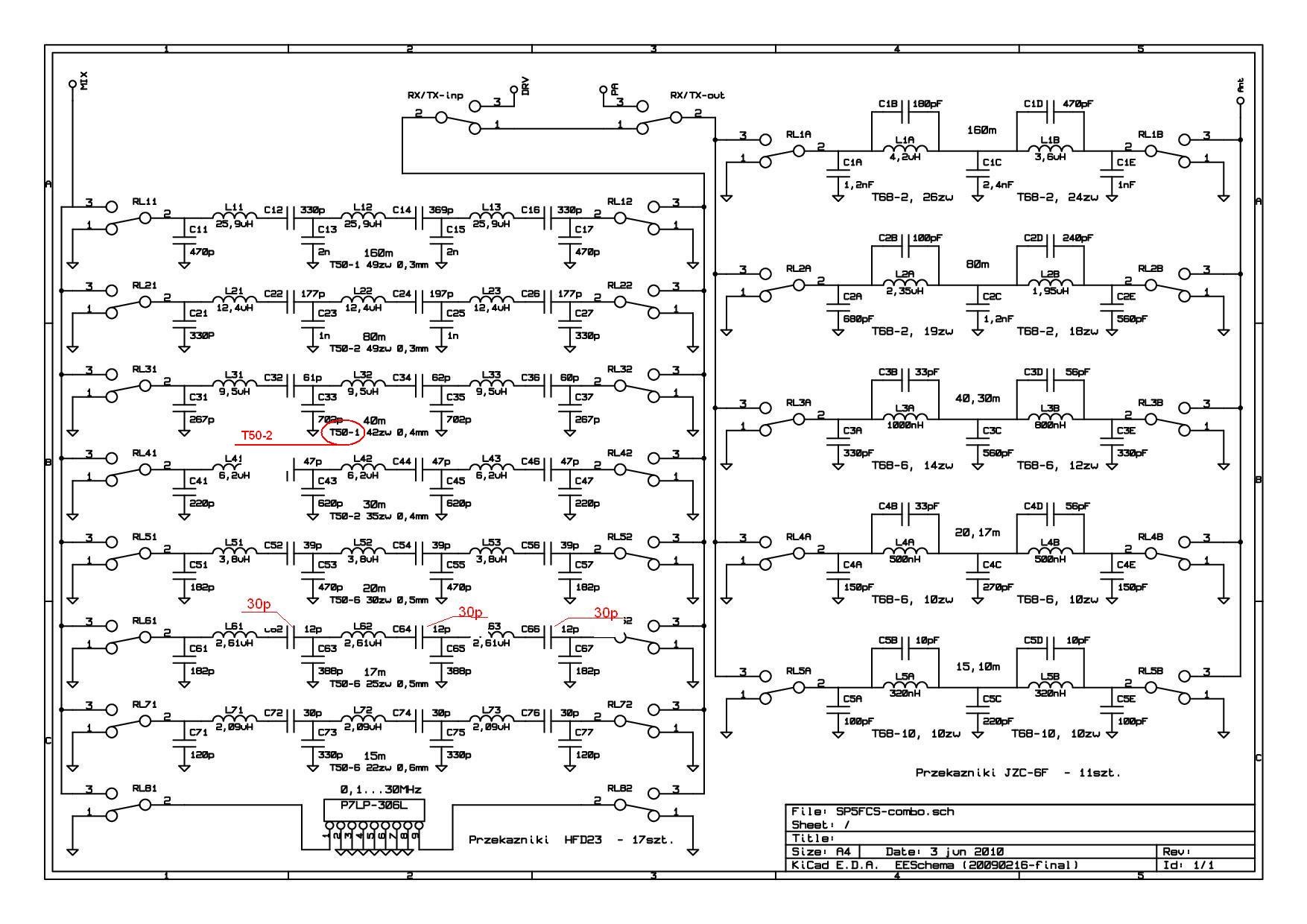

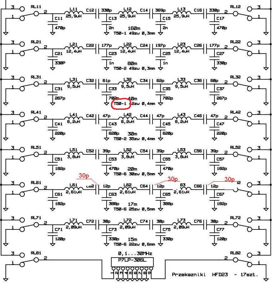

Adam, the ring type is specified correctly?
12-10-2010 12:52
Post: #213
RE: Piligrim
Vlad, of course it is mistake. The correct type of cores (T50-2) is in the revised schema. We can also see the right type of core in Photos.
Vlad, sorry and thanks for the correction, Adam.
Pomyłka w opisie typu rdzenia na schemacie filtrów Combo dla pasma 40m. Właściwy typ T50-2 na poprawionym schemacie w załączniku. Poprawny typ rdzenia jest również widoczny na zdjęciach modułu.
Przepraszam Kolegów za kolejny błąd w dokumentacji filtrów Combo. Adam

(11-10-2010 0:03)sp2qca napisał(a):  ....
pozdrowienia Artur sp2qca
Taka moja mała informacja Artur...o ile dobrze pamiętam co do kondensatora I tooo... kiedyś rosjanie robili partię kondensatorów specjalnie dla "wojennych":))) a różnica od tych cywilnych była właśnie taka że były to właśnie dwa kondensatory w odudowie skompensowane doskonale pojemnościowo/temperaturowo (mam też takie). Robili wtedy rosjanie naprawdę konkretne rzeczy Smile))).Tak kondensatory te wyglądały jak u Ciebie na zdjęciu jak elektrolity...
Pozdrawiam de Robert VY 72&73!!!.

z rozeznanania które robiłem nie byłoby problemu z kondensatorami MKT 5% cena ok 15PLN/ 100szt.
Waldek pisał w swoim czasie że kondensatory MKT są nie wskazane, zobacz zresztą również pomiary Artura SP2QCA, można na ebayu lub na allegro znaleźć kondensatory WIMA MKS4 5% z rasterm 10 w granicach 35-45 pln za 100 szt/

Na początku myślałem, że 100 sztuk kondensatorów wystarczy, ale okazało się że musiałem zakupić 500sztuk, aby wybrać porządny komplet do mojego Piligrima.
Moje kondensatory były 10% MKT. Dopiero z tej ilości dało się znaleźć ze trzy komplety z dokładnością około 0,5% i to o wartościach brzegowych tolerancji ( około 44nF). Po zbadaniu całości okazało się, że w krzywej rozkładu prawdopodobieństwa Gausa pośrodku jest dziura, co świadczy o wcześniejszej selekcji - pewnie zostały sprzedane jako 5% i 1%. Odchyłka wartości o 10% zupełnie nie przeszkadza w działaniu mojego Piligrima. Kondensatory 10% są dużo tańsze, ale trzeba ich kupić duuuużo więcej...
Jeśli wszystkie kondensatory są jednakowe, to nie ma większego znaczenia jaki jest ich współczynnik temperaturowy (oczywiście w granicy rozsądku ) Maksymalnie minimalna stratność też nie jest aż tak bardzo potrzebna - powinna być możliwie dobra, ale nie stanowi problemu jeśli jest jednakowa dla całego zestawu kondensatorów. kondensatory pracują razem z rezystorami i stratność odrobinę przesunie fazę, ale jednakowo we wszystkich kanałach, więc nie ma naprawdę problemu. To samo dotyczy brzegowych wartości tolerancji pojemności, odrobinę cała charakterystyka wytłumienia przesunie się w częstotliwości. Chcąc się dokładnie przekonać o ile zmienią się parametry rzeczywistego i nieidealnego przesuwnika fazy można zamodelować go na komputerze.
Polecam wspólny zakup tanich 10% kondensatorów np. 2000 sztuk i selekcję dla wielu kolegów.
