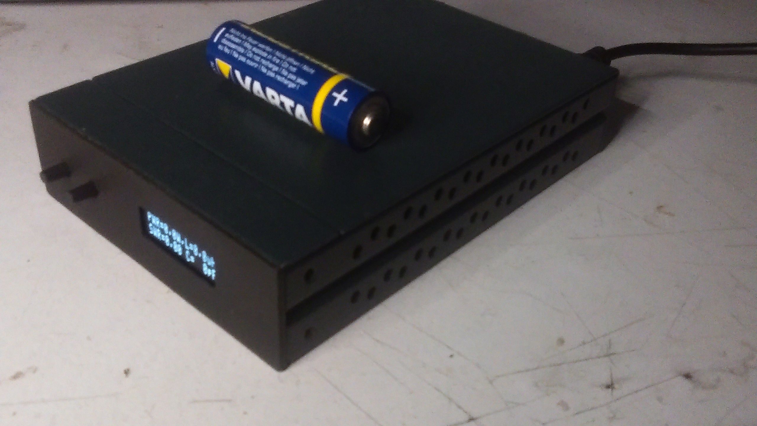

Jest dostępna nowa wersja oprogramowania dla DSP VNA - zarówno wsad do mikrontrolera jak i program na PC - wersja 3.0.9.0.
Do pobrania ze strony:
http://siliconet.pl/DSP_VNA/
W nowej wersji mamy już obsługę wielu kalibracji. Po skończonej kalibracji portu program pyta o nazwę nowego zestawu i zestaw pojawia się do wyboru w menu.
Informacja o tym, którego aktualnie zestawu używa program przy pomiarach, jest dostępna również w pasku statusu na dole okna (aby nie trzeba było zaglądać do menu).
Do tego doszedł też wykres dobroci Q.
Dodatkowo wszystkim użytkownikom wydłużyłem termin ważności licencji do końca sierpnia (będzie motywacja, aby przed tym terminem znów wprowadzić jakieś nowości do programu
Wystarczy skopiować obecnie posiadany plik licencji do katalogu głównego nowego programu i powinno śmigać.
Gdyby były jakieś problemy, to jestem pod mailem, albo tu na forum.
Pozdrawiam,
Rafał SP3GO

Rafale a co z zapowiadaną wersją dwuportową? Macie jakieś postępy?
73 Sławek
Liczba postów: 182
Liczba wątków: 15
Dołączył: 15-04-2015
No właśnie to, co napisałem w P.S. powyżej.
Ale chyba powoli się podnoszę...
