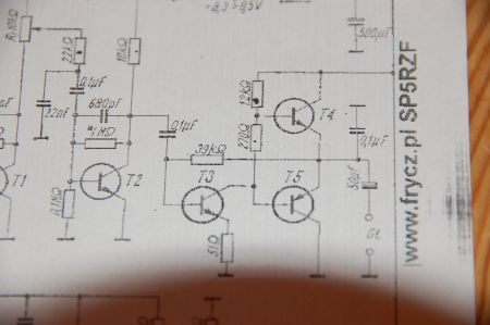

(26-07-2010 3:03)Jerzy_Mi napisał(a):  BINGO!!! Maszynka zadziałała. Wymieniłem jeden uszkodzony tranzystor, dodałem diodę zmieniającą punkt pracy wzmacniacza przeciwsobnego,

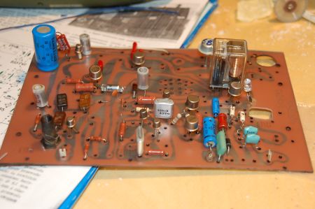

Ja kończę pracę nad projektem. Może w ten weekend uruchomię radio. Narysuj proszę w którym miejscu dodałeś diodę?
Mam taki plan żeby zrobić to radyjko w formie prototypowej i znaleźć najlepsze punkty pracy, uzwojenia cewek, optymalne odczepy itp..
Zamienię też stabilizator napięcia na scalony.
Jest też kilka miejsc, które aż "proszą się" o dławik...

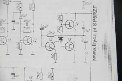

Post: #27
Diodę dałem w szereg z rezystorem 270 om pomiędzy bazami tranzystorów T4 i T5. (strzałką od t4 do t5) W opisach wzmacniaczy przeciwsobnych jest dokładne info po co ta dioda (czasami dwie). Na BC 211 i 313 koniecznie trzeba pozakładać radiatory! (zwinięty w rurkę kawałek blaszki) - polecą w kilka minut. Zamiast D7 daj 78L09. W mieszaczu germanowe diody ostrzowe dobrane miernikiem z kilkudziesięciu na identyczną rezystancję w kierunku przewodzenia. Cewki i kubki mam dokładnie takie jak zaproponował konstruktor. (powyciągane wszystko ze starych radioodbiorników) Aby komfortowo słychać konieczny jest wzmacniacz mocy. Ja go podpinam pod techniksa takiego z wierzy. Do uruchomienia potrzeba miernika częstotliwości [skala dyla :-))] - dobieranie kondensatorów i cewki VFO. Kondensator strojeniowy wymaga bardzo dużego przełożenia (70mm do 2mm (średnice kół przekładni żyłkowej)) w przeciwnym wypadku nie da się dostroić do niczego - nawet u mnie trzeba powolutku kręcić. RIT pomaga, ale mało. PA nie wiem jak chodzi - zaczynam dopiero odbierać znaki w korespondencjach CW, więc jeszcze kilka miesięcy upłynie zanim zrobię pierwszą łączność. Stacje SSB bardzo ładnie słychać. Cała Europa i pół Azji jest w zasięgu. I jeszcze jedną ma zaletę maszynka - to jest homodyna więc jesteś (jak piszą piligrimowcy) zanurzony w oceanie dźwięku Całkiem inne wrażenia niż superheterodyna.

-> Ta dioda o tak jak na rysunku? Rozumiem że to może być dowolna typu np BYP401-50. Doczytam czemu ona służy.

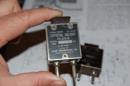

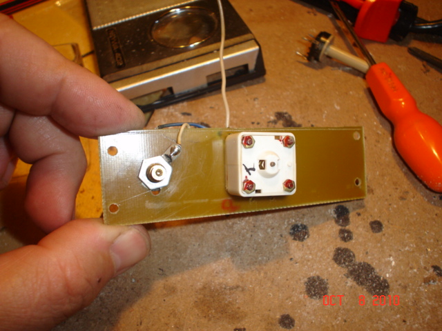

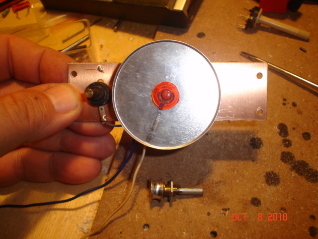

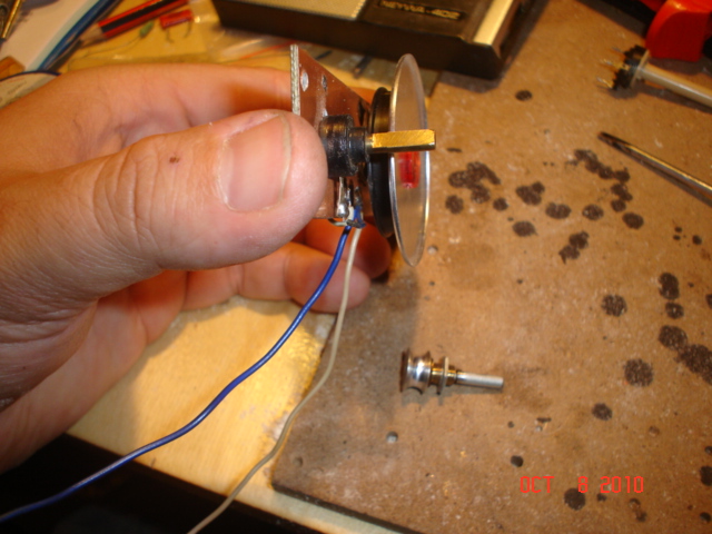

No i ta przekładnia do strojenia..... Pod wpływem uwag o koniecznej przekładni zrobiłem coś takiego z pełnowartościową skalą i obok maleńkim precyzerem (nie RIT). (foto) U mnie będzie też gniazdko na kwarce. Włożenie kwarcu będzie powodowało pracę z kwarcem. Mam takie dwa wielkie przedwojenne kwarce; 3,550 i 3,570

Szczęka mi opadła gdy zobaczyłem tą przekładnię - brawo! pełny profesjonalizm.
Dioda w tym miejscu, ale w odwrotną stronę! Poeksperymentuj i sprawdź jak słychać gdy jej nie ma.

Jako mniejszą część przekładni zastosowałem stary potencjometr, ale wypiłowałem pilnikiem wgłębienie w ośce i z 6 mmm zszedłem do 3, przy okazji żyłka nie spada bo siedzi sobie w wyżłobieniu. Pamiętaj o sprężynce naciągającej żyłkę.
Radio można łatwo przestroić na 7 i 14. U mnie wystarczy pokręcić rdzeniem cewki.

Zależy mi na maksymalnej zgodności z oryginałem. Nawet zdobyłem przekaźnik MT6 choć w szufladzie mam sub-miniaturowe. Mieszacz już mam, jest dobry więc go założę.... ale poza tym - sam zobaczysz.
