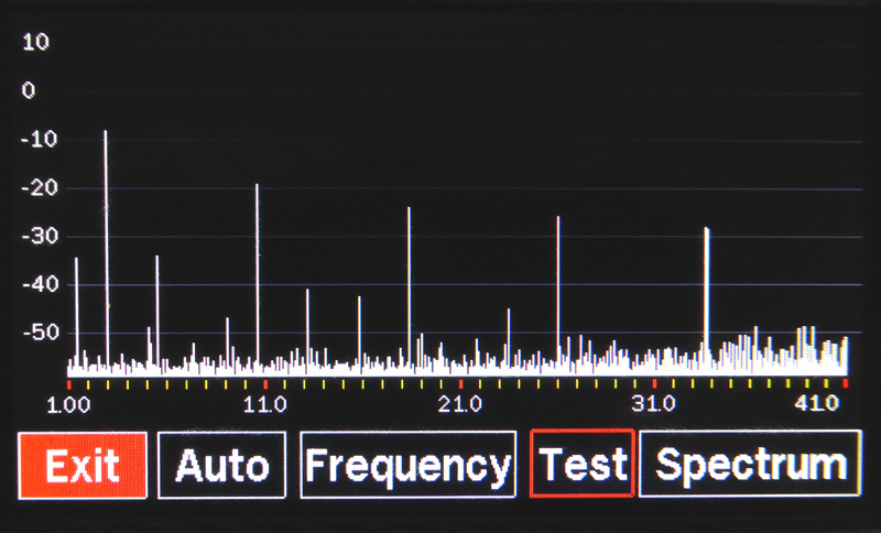

Kolejna funkcja: Wyświetlanie widma. Proszę przetestować. Aby znaleźć w menu "Znajdź częstotliwość".
73, Wolfgang
