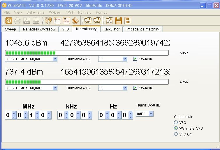

Gdzieś nie mam zaufania do takich przyrządów, choć mam taki.
W zasadzie to używam go jako wskaźnika niż miernika bo i tak w konsekwencji zawsze sprawdzam obwody NWT.
Chyba też taką taktykę przyjmę +1 lub 2 zwoje a później korekta po analizatorze.

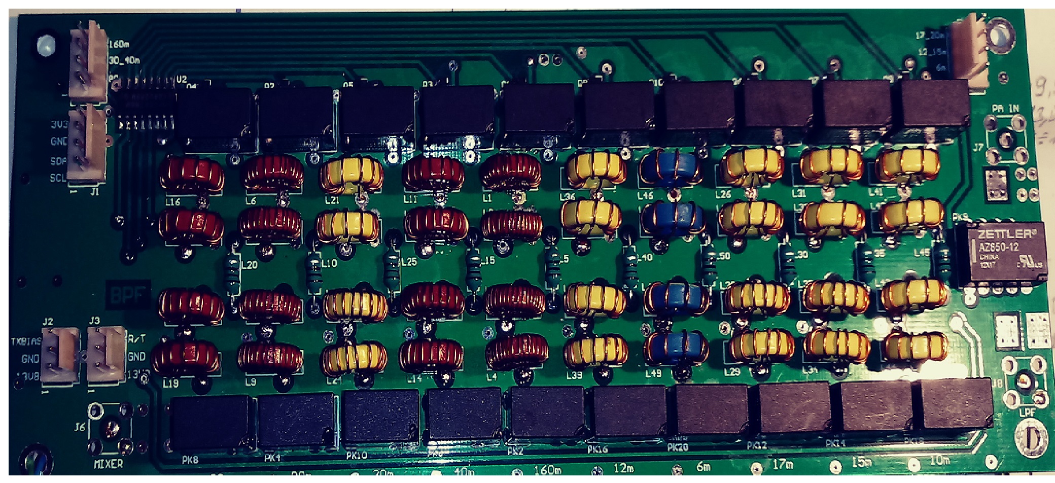

Witaj Przemku, u mnie wszystkie pasma wyszły 0,5 zw więcej na każdym z rdzeni prócz pasma 10m, gdzie ilość wyniosła 7,5zw i 10,5zw.
Rozkład drutu na obwodzie rdzeni równomierny.

Zanim dostałem znakomicie skalibrowany miernik FCLU od Waldka SP4JJH stosowałem następującą metodę:
1. miernik NWT,
2. kondensator wysokiej jakości, najlepiej o tolerancji 0,5%, co najwyżej 1% i pojemności rzędu 200p,
3. kawałek PCB na którym budujesz obwód rezonansowy składający się z ww kondensatora, badanej indukcyjności (równolegle) i dajesz 2 gniazda wcz (profesjonalnie),
4. badany obwód łączysz z NWT i odczytujesz częstotliwość rezonansową (bardzo ostro widoczne),
5. ze znanego powszechnie wzoru liczysz L,
Wymiana cewek poprzez lutowanie męcząca - przylutowałem krokodylki..
Wynik zależy od tolerancji C i "krótkości" montażu...
IMHO metoda aż nadto wystarczająca - ew. drobna korekta w układzie poprzez ściskanie lub rozciąganie zwojów cewki...

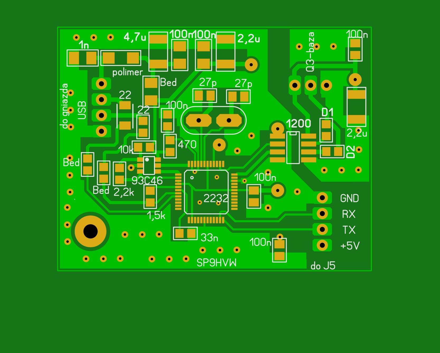

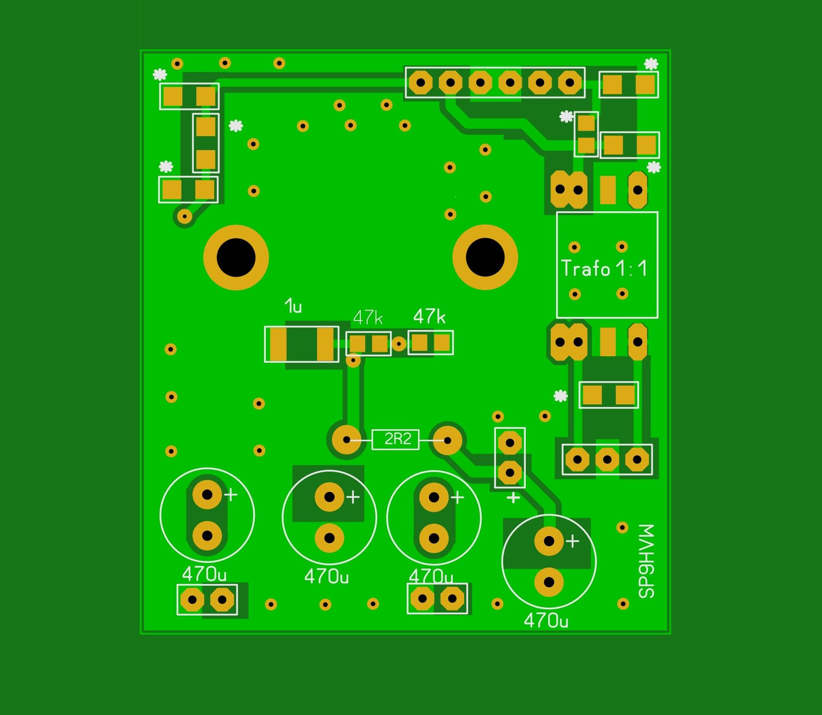

SP9HVW Offline
Józef
Liczba postów: 158
Dołączył: 14-06-2010
Post: #1096
RE: HUSAREK DSP

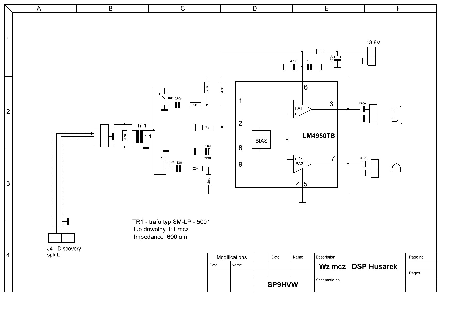

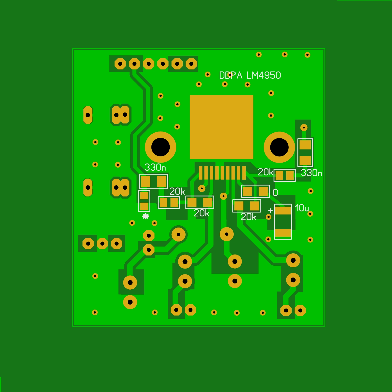

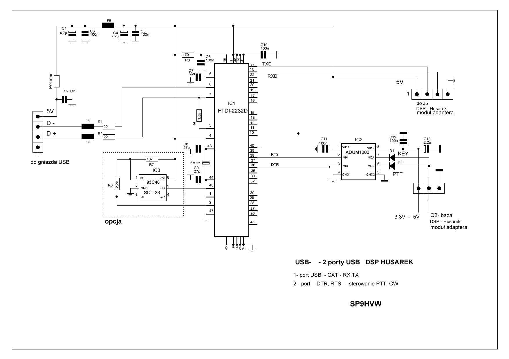

Zrobiłem w moim DSP Husarku 2 - porty USB wykorzystując układ FTDI 2232. z izolacją na ADUM 1200. Programy takie jak np. Logger 32 - do emisji cyfrowych wymaga 1 port CAT- a 2 do sterowania PTT, CW . Mam to w formie nakładki na płytkę adaptera. Do odizolowania Discovery dałem trafo 1: 1, a w mcz. zastosowałem układ LM4950 ( schemat zgodny z aplikacją firmy TI) - 2 tory 1- głośnikowy a 2 słuchawki. Będzie możliwość zrobienia płytek PCB - jeżeli koledzy będą zainteresowani. Płytki będą dostępne u Przemka SP9KN. İmage İmage İmage İmage

SP9KN Offline
Przemek
Liczba postów: 308
Dołączył: 18-10-2011
Post: #1097
RE: HUSAREK DSP
Płytki będą dostępne pod koniec tygodnia.

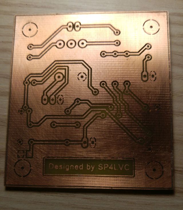

SP4LVC Offline
Bogdan sk
Liczba postów: 761
Dołączył: 10-07-2009
Post: #1100
RE: HUSAREK DSP
Przemek teraz tego sporo widać na ebay. Jutro urlop w pracy, a ja składam i próbuję płytkę wzmacniacza m.cz.
(Ten post był ostatnio modyfikowany: 19-04-2018 0:28 przez SP4LVC.)
