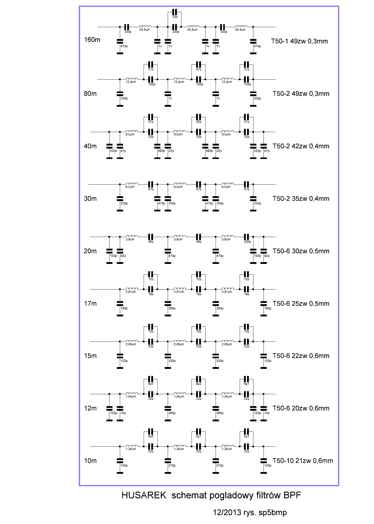

Chciałbym przystosować filtry LPF I BPF do Husarka DSP ,posiadam płytki z DW Electronik ALL Band BFP ver. 10.05.2013. Zdjęcia płytek są widoczne na str. 41 post 408 w dziale Husarek nowa homodyna dla każdego,ale nie mogę znaleźć schematu,może ktoś posiada byłbym wdzięczny za udostępnienie.

(10-03-2018 14:35)SP5SMB napisał(a):  Chciałbym przystosować filtry LPF I BPF do Husarka DSP ,posiadam płytki z DW Electronik ALL Band BFP ver. 10.05.2013. Zdjęcia płytek są widoczne na str. 41 post 408 w dziale Husarek nowa homodyna dla każdego,ale nie mogę znaleźć schematu,może ktoś posiada byłbym wdzięczny za udostępnienie.
Waldek SP5SMB
Czy o ten BPF chodzi?

to nie ten filtr ,post nr. 408 str.41 to właśnie taki do jakiego potrzebuję schemat.

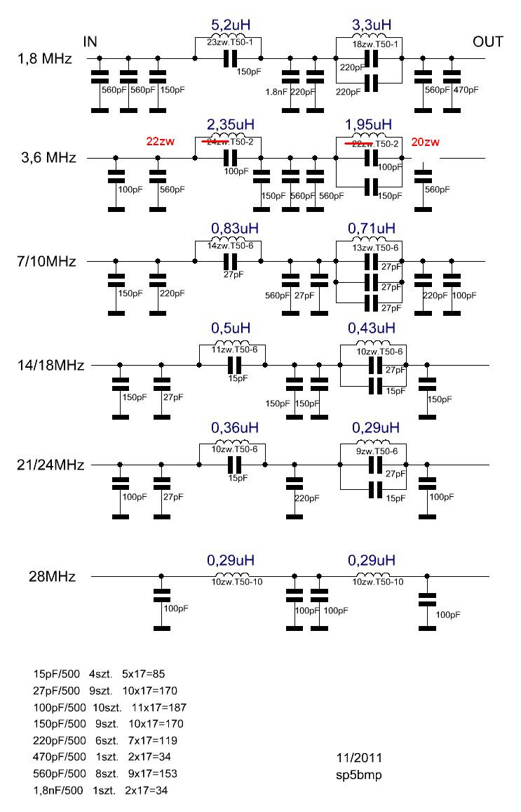

Waldek nie wiem, czy były schematy całościowe do tych PCB. Siedziałem dosyć mocno w temacie, ale takowych nie znalazłem. Ja składałem swoje filtry na podstawie poniższych schematów. Nie są to dokładne schematy całych PCB, ale najważniejsze informacje i wartości elementów filtrów znajdziesz. Na płytkach były błędy. Mam nadzieję, że dotarłeś do opisu poprawek.

Bogdan,dziękuję za informację ja mam te schematy i własciwie montuję BPF w/g tego schematu ale rozkład elementów nie jest zgodny z opisem (na płytce brakuje miejsc na kondensatory) dlatego szukałem oryginału, myślę że dam sobie radę.
