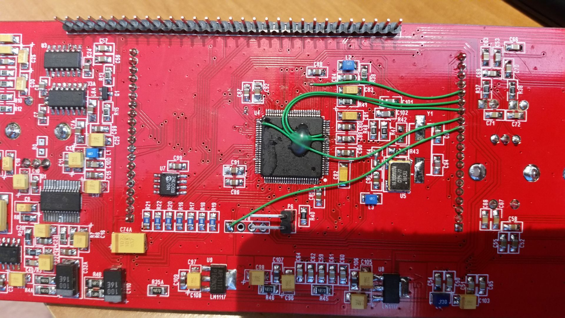

Kolejna płytka czerwona, tym razem nie odpuściłem, uruchomienie LCD w trybie równoległym plus dotyk bez odlutowania wyświetlacza. . Nóżki podniesione przy procku.

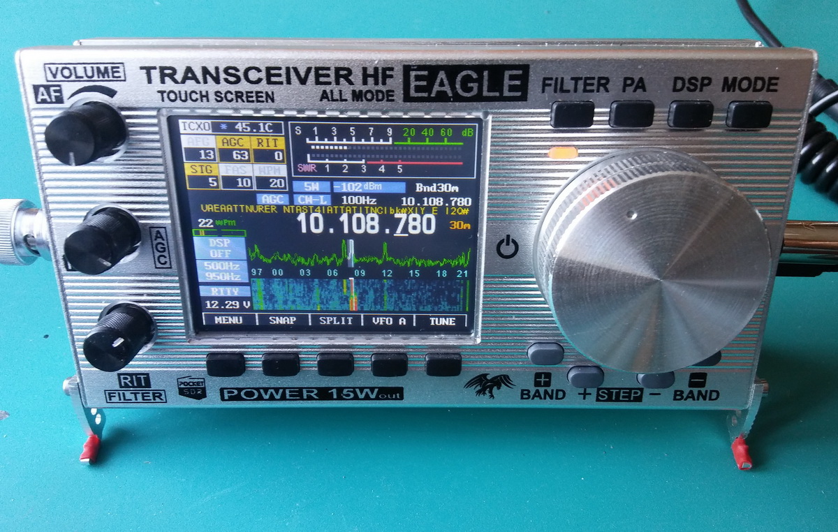

A tak wygląda skończony SDR EAGLE:

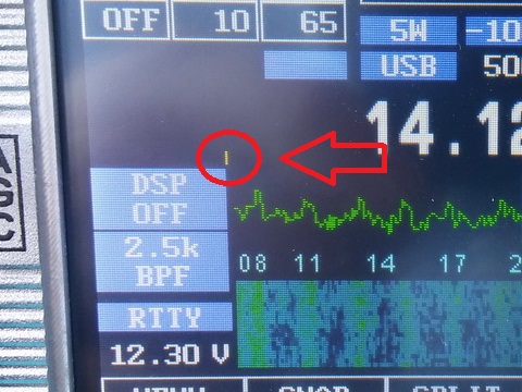

I drobna prośba do programistów o usunięcie pozostałości po helperze przy zmianie CW => SSB:

Będzie duża zmiana w najbliższym czasie to spróbuje to posprzątać przy okazji bo też mnie to denerwuje. To zjawisko występuje w obu dostępnych rozdzielczościach.
A przy okazji jak widzę dekoder CW, jakiś czas temu był widoczny przypadkowy znak poniżej linii tekstu CW (początek nowej linii) czy u kogoś wystąpiło to zjawisko ponownie dla FW >2.8.0 ?

Chcę się podzielić moimi spostrzeżeniami o SDR Eagle po intensywnej eksploatacji zarówno przed włożeniem do obudowy, jak i po zamknięciu w obudowie. A zatem:
1 - Odbiornik. Jest słyszalne obniżenie szumu tła po założeniu ekranu i zamknięciu obudowy. Wydaje mi się, że zniknęły również, występujące w niewielkiej ilości sygnały, do których i tak nie można było się dostroić. Podobny efekt występował w M0NKA w czarnej obudowie. Nie widzę żadnej różnicy w odbiornikach M0NKA i Eagle w trakcie odbioru, pod warunkiem stosowania takiej samej wersji lub zbliżonej wersji oprogramowania. (No cóż, mamy coraz efektywniejszy software). Zdziwienia nie ma, bo w gruncie rzeczy to bardzo zbliżone konstrukcje. Nadal do odbiornika SDR Tulipan tej konstrukcji brakuje. Porównania prowadziłem w sposób organoleptyczny, w tej samej konfiguracji, w tym samym czasie, przełączając antenę.
2 - Nadajnik. No jest duża różnica na korzyść SDR Eagle. Zastosowanie wzmacniacza scalonego w miejsce drivera usunęło praktycznie wszystkie bolączki poprzednika. Nie ma problemu z prądem zerowym tranzystorów drivera, bo ich nie ma, charakterystyka wzmocnienie vs częstotliwość zrobiła się ewidentnie płaska, efektem czego jest bezproblemowe osiąganie wymaganych mocy. Próba dwutonowa bez zarzutu. Na jedną rzecz chciałbym zwrócić uwagę. Mianowicie na BPF. Wlutowałem wartości zgodne ze schematem i wyszło poprawnie. Istnieje możliwość dopracowania pasma BPF od dołu na zakresie 1,8 MHz i od góry na zakresie 28 MHz.
3 - Obudowa. Od Artura SP3OSJ. Nowa koncepcja w porównaniu z czarną M0NKA. Pomimo "pływających" klawiszy montaż jest prosty i jednoznaczny. Zwracam uwagę na konieczność usunięcia eloksalu z "sanek" i pola pod tranzystorami. Eloksal i sito bez zarzutu.
4 - Ergonometria. No cóż, jest Pocket Radio i z tego faktu wynika takie, a nie inne rozmieszczenie klawiszy, czy też gałek... Dla mnie osobiście zbyt blisko siebie umieszczono klawisze pod gałką strojenia, zarówno z lewej, jak i z prawej strony. Odsunięcie klawiszy Band+ i Band- w lewo, w prawo i do góry byłoby dobrym krokiem. Przykręcane nóżki są dobrym rozwiązaniem.
5 - Podsumowanie. Radio warte zachodu. Polecam.
