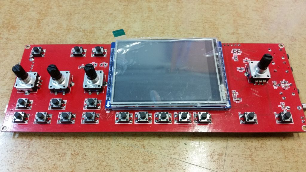

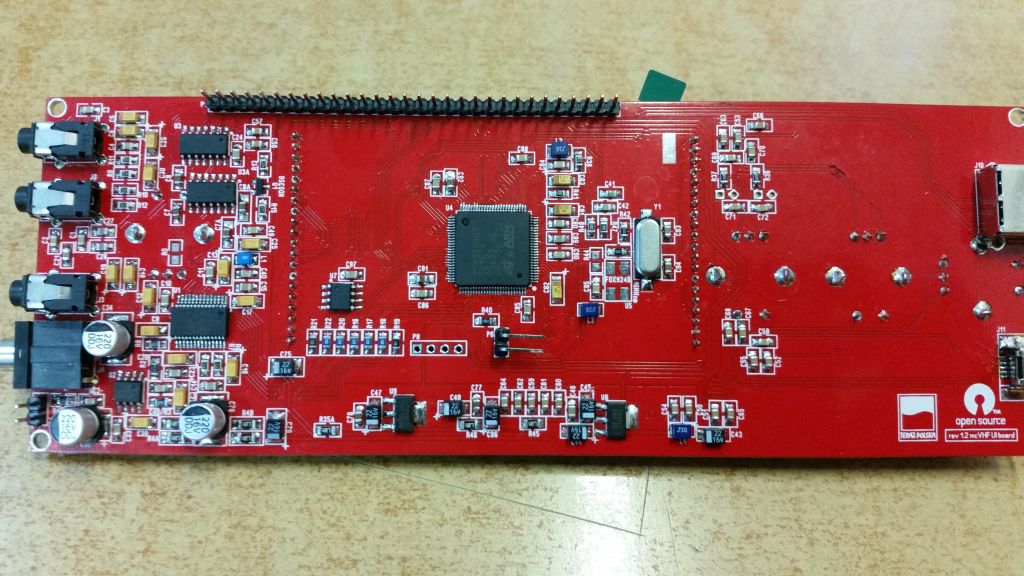

(13-05-2019, 15:42)SP9FKP napisał(a): A co mierzyłeś i w jakich warunkach?
Mierzyłem rezystor 50om który był użyty przy kalibracji i antenę GP7DX Waldka GXP.
Kalibracja była od 1,8Mhz do 41,800 mhz .
zasilanie to 2 akumulatory z Laptopa napięcie 8,4V przez DC-DC konwerter pokazany na zdjęciu.Otoczenie przy kalibracji raczej nie "ciche" włączony komputer , Modem Cyfrowego Polsatu i switch .

A to ja chyba czegoś nie wiem nie rozumiem ?
To znaczy że kalibrację robiłeś w takim zakresie ?
A zdradz że deko jak to robiłeś ?
Cytuj
Na poczatku ustawiłem generator na 27MHz . Pomierzyłem częstościomierzem i doprowadziłem żeby wskazywał 27000000hz
Później zwora na HWC i kalibracja .
Wejści w konfigurację i QSL_SELECTED > na A
Wyjśie .
Kalibracja z zapiętym R = 5 om
Kalibracja z R=50 om
kalibracja z R=500om
Sawe i exit.
Przy kalibracji chyba nie określa się zakresu częstotliwości . Nie wiem w którym kroku .
Częstotliwośc 1,8 do 41,800 była ustawiona chyba przed wcześniejszą próbą i dlatego tak się wyświetliło przy pomiarze.
Cytuj
