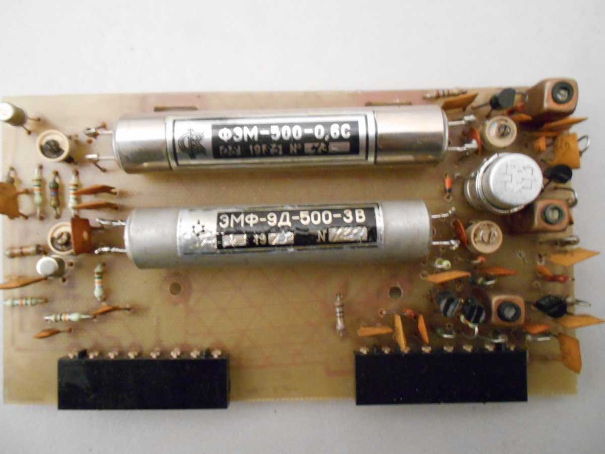

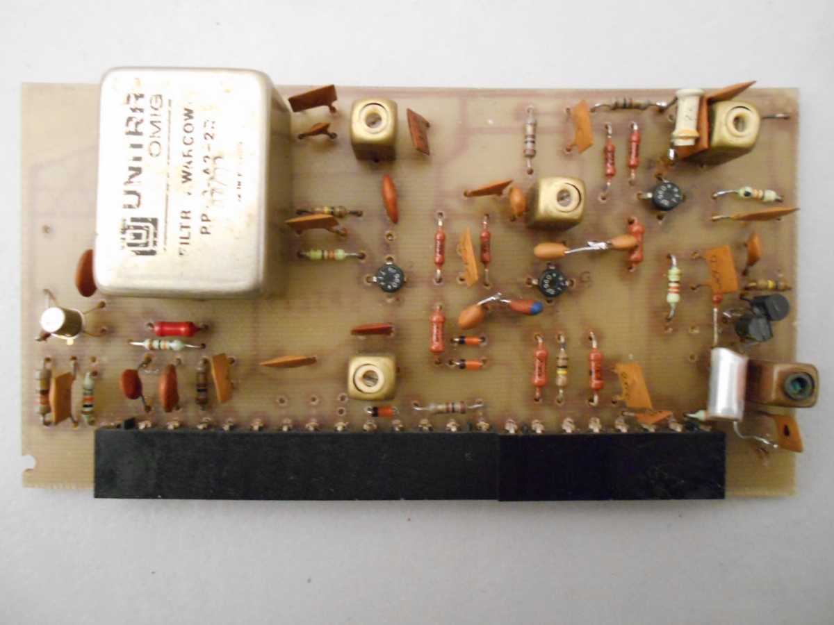

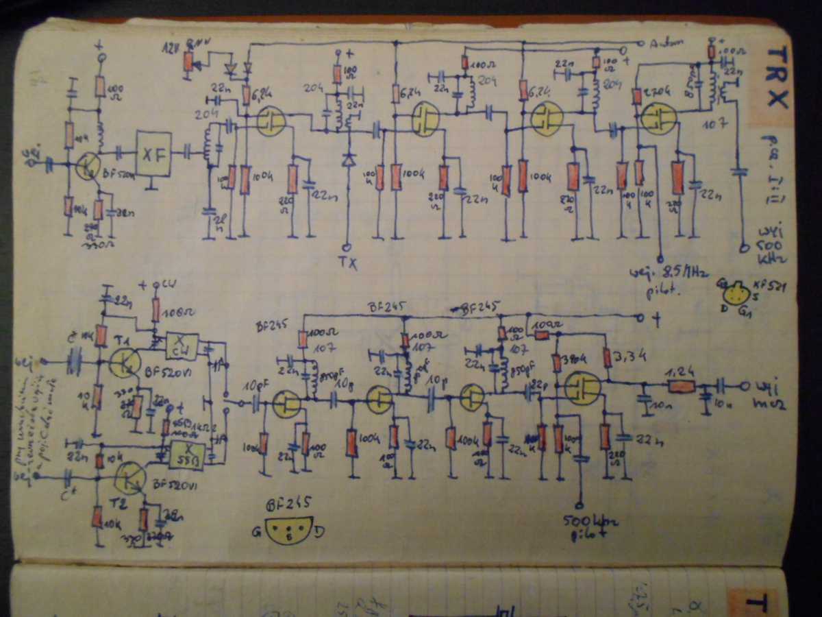

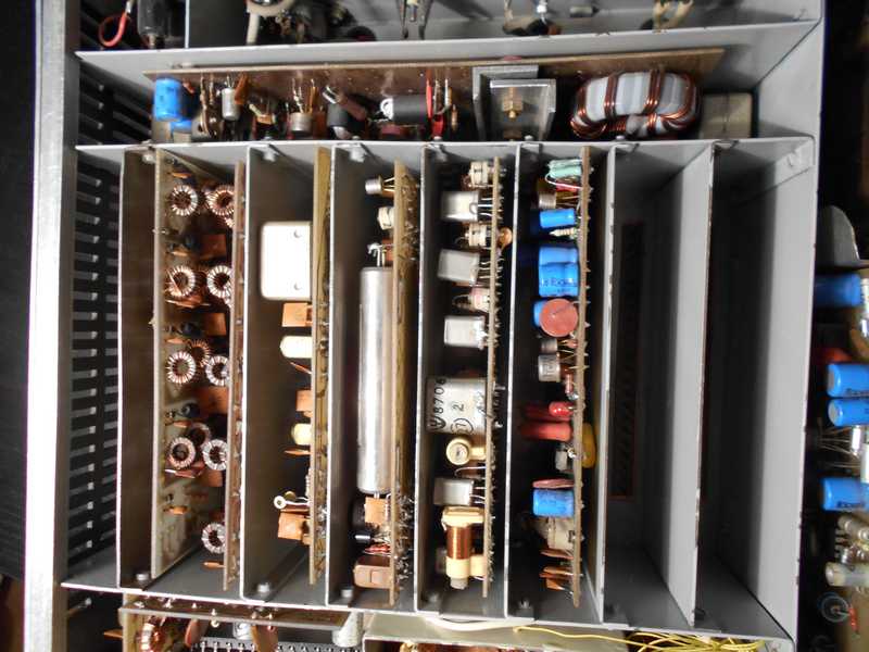

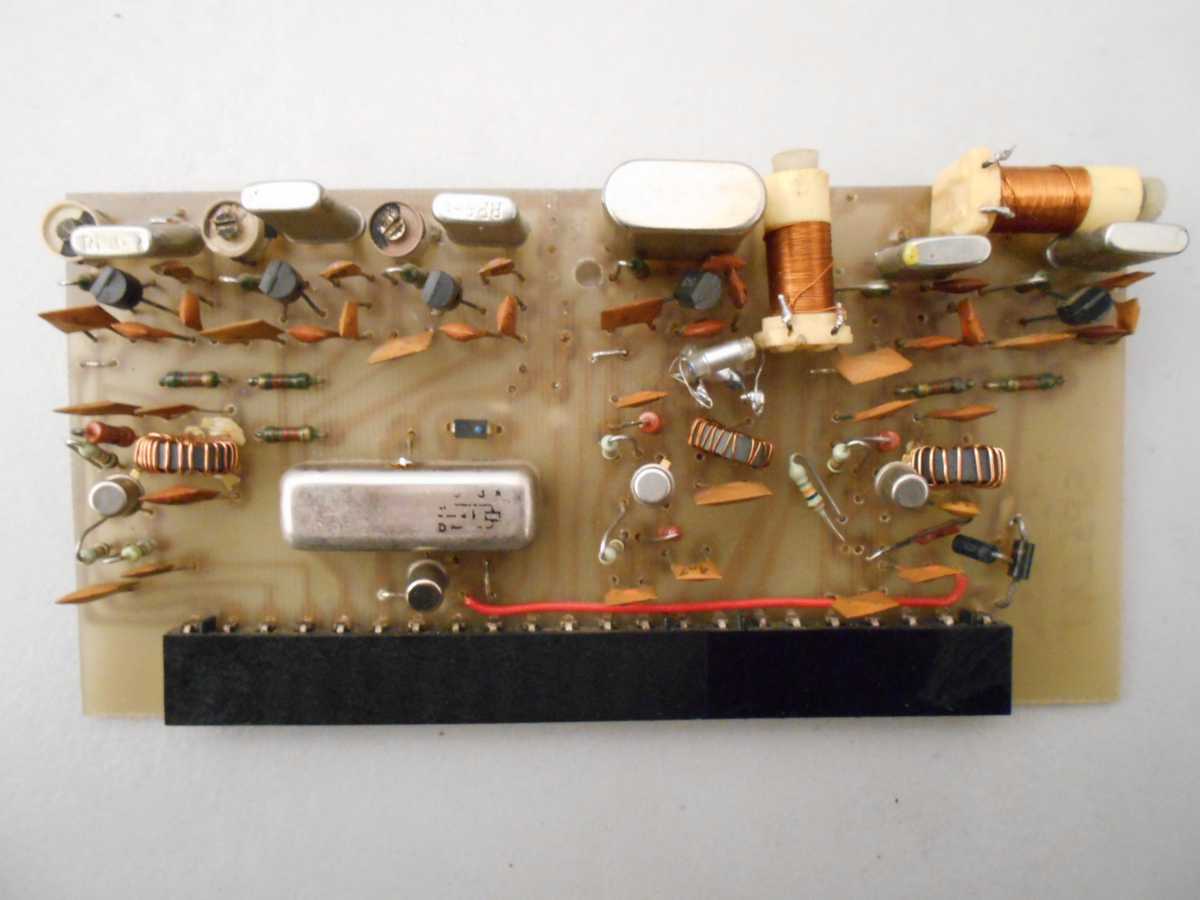

(22-11-2017 11:37)SP9RTN napisał(a):  Czy ktoś z Kolegów spotkał się z opisem trx'a homemade z podwójną przemianą ( bodajże na 9 MHz/PP9A2, a następnie na 500 kHz/EMF500 ) ?
Chyba w Biuletynie to było, ale nie potrafię znaleźć.
Wykonałem TRX z podwójną przemianą częstotliwości dość dawno bo 1990 roku, wykonanie i opracowanie własne. I pcz.- 9MHZ, II pcz.- 500KHZ. II pcz to filtry elektromechaniczne CW- wąski i SSB. Częściowo pomocne mi były różne schematy już nie pamiętam źródeł, to było 28 lat temu. Trx działa do dziś, wykonanie modułowe, na złączach TV Jowisz, posiadam część schematów. Troszkę mi nie zręcznie jest tu pisać w wątku dotyczącego TRX SP5WW wspaniałego konstruktora znałem osobiście, wykonałem jego rozwiązanie i było wiele QSO, a moja konstrukcja nie dotyczy jego rozwiązań . Mimo to postanowiłem odpowiedzieć i załączyć kilka foto by odpowiedzieć na zadane pytanie. Mogę udostępnić schematy nigdzie nie były publikowane.
İmage İmage İmage İmage
Vy 73! Adam SP5LXT

(08-12-2017 11:15)SP9RTN napisał(a):  Poproszę o schematy.
A może zaprezentujesz swoją konstrukcję w nowym wątku ?
Dziś wyślę część schematów.
Przemyślę temat wątku, tylko kogo to będzie interesowało, toć to stare.
W tym miejscu ten temat zamykam.
Vy 73! Adam SP5LXT

Adam, mam identyczne filtry elektromechaniczne CW i SSB (jeden nawet w oryginalnym radzieckim opakowaniu z kwarcem pilotem Wink ) i kusi mnie je użyć. Obecnie wkładam w obudowę TRXa z pośrednią 10 MHz i w zasadzie jest jeszcze czas, żeby dodać drugą przemianę, nawet z ciekawości, żeby sprawdzić jak to będzie pracować. Było by super jakbyś zamieścił schematy swojego urządzenia, szczególnie interesuje mnie sposób dopasowania filtrów na wejściu/wyjściu układu.
