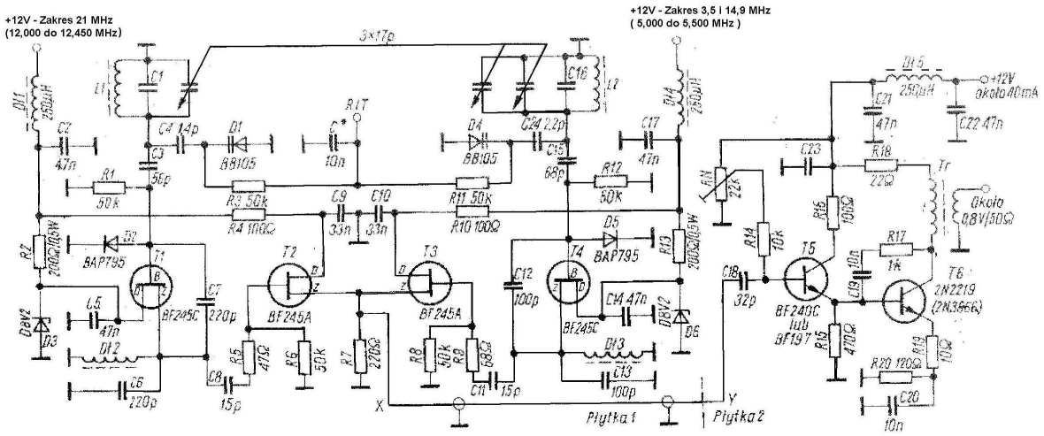

Autor pisze "nowy ulepszony odbiornik sp5ww" - Re11/83. Co z nadajnikiem? Zamierzam uruchomić odbiornik i nacieszyć się nimSmile Ale przyjdzie czas na nadajnik... jak skojarzyć tor nadawczy z TYM odbiornikiem? Czy jest opracowanie dedykowane do tego odbiornika?

(16-11-2017 23:44)TERMOMIKS napisał(a):  Autor pisze "nowy ulepszony odbiornik sp5ww" - Re11/83. Co z nadajnikiem? Zamierzam uruchomić odbiornik i nacieszyć się nimSmile Ale przyjdzie czas na nadajnik... jak skojarzyć tor nadawczy z TYM odbiornikiem? Czy jest opracowanie dedykowane do tego odbiornika?
Cześć!
Odpowiedzi na Twoje pytania znajdują się w poście #6 tego wątku. Cytuję:
Cytat:Transceiver CW-SSB (1) 1/80
Transceiver CW-SSB (2) 2/80
Transceiver CW-SSB (3) 3/80
Nowy odbiornik SP5WW 11/83
To są Nr.Radioelektronika z roku 1980, w których opisano budowę kompletnego TRx_sa, znanego pod nazwą Transcaiver wg.SP5WW, wersja tranzystorowa, z końcowym stopniem mocy nadajnika na lampie GU29, lub podobnej. Schemat który pokazałeś, a widzę że masz cały numer pisma, zawiera nowszą wersję, ulepszonego odbiornika. Odbiornik ten jest częścią zamienną (tak to nazwijmy) opisanego w roku 1980 transcaivera. Wystarczy go wykonać i zamontować zamiast poprzedniego. Odbiornik ten, jest również częścią toru nadawczego, jego pierwszy stopień z filtrem kwarcowym i pierwszym wzmacniaczem pracuje również w torze nadawczym nadajnika. Nic nie musisz kojarzyć z nadajnikiem, wystarczy dobudować resztę transcaivera wg. opisów z roku 1980 i będzie komplet. Musisz jednak też pamiętać że były również i inne zmiany dotyczące mieszacza nadajnika i układu VFO, ale te opisywane były w (z tamtych lat) Biuletynach Krótkofalarskich, nie były publikowane w Radioelektroniku. Możesz również w przyszłości dobudować do tego odbiornika swoją wersję toru nadawczego, jeśli posiadasz już odpowiednią wiedzę w tym temacie. Sądząc jednak po zadawanych pytaniach, domyślam się że jesteś początkującym konstruktorem.
Moim zdaniem warto wykonać tą wersję odbiornika, gdyż osobiście uważam że był to najlepszy odbiornik tego konstruktora zastosowany w TRx_sp5ww. Wymaga jedynie odwrócenia wskazań S_metra (pokazuje niejako do tyłu), oraz lekkiej modernizacji wzmacniacza automatyki, gdyż jej wzmocnienie jest nieco za małe. Ale ta modyfikacja wykonana kiedyś przezemnie jest prosta i wykorzystuje obecny wzmacniacz na układzie UL1211.
Tyle na teraz, zabieraj się spokojnie do pracy jeśli uważasz że ten odbiornik Cię zadowoli.
Rysio!

Piękna, merytoryczna i w dobrym stylu odpowiedź godna radioamatora z krwi i kości Smile Takiej informacji potrzebowałem. Czy ten VFO będzie mi potrzebny? Czy szukać innego? Chcę poskładać płytki wg opisu, uruchamianie Smile tu liczę na pomoc szanownych radioamatorów Smile Zacząć od VFO? z Re12/86. Od czego zacząć robotę? Brak pp9, cewek /karkasów/ od Libry, 1-24f1 /chyba nie pomyliłem/
Widzę że Re11/83 chyba niewielu posiada Wink/ po ilości pobrań/
