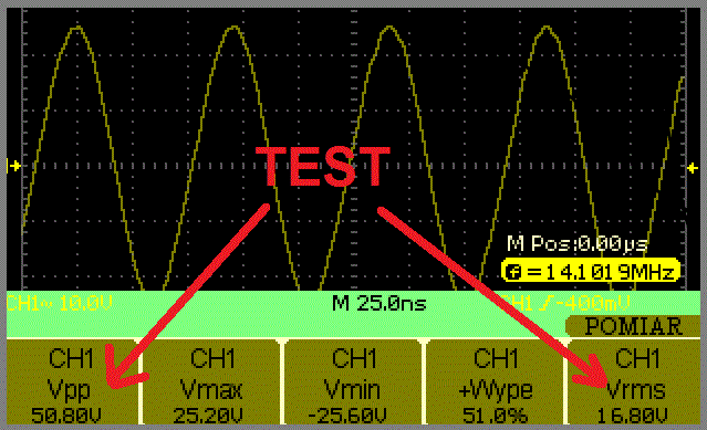

Artur,mam tak samo wyglądający kf-owy miernik mocy i zastanawia mnie dlaczego wynik jest inny jak wyliczony.
Kf-owy miernik mocy pokazuje u mnie więcej w stosunku do mocy liczonej na podstawie napięcia z oscyloskopu.Przy sprawdzaniu mam podpięty LPF i sinus.
Filtry na wyjściu nadajnika nie są tak doskonałe jak Twoje gdyż tylko 5 polowe ale swoją robotę też robią.
Przykład z dzisiejszego sprawdzania mocy rtx.Oscyloskop 50Vp-p dla 50R a kf-owy miernik mocy 9,5W dla tych samych 50R przy wskazówce SWR na minimum.Z szybkich wyliczeń wynika,że moc na 50R powinna być w okolicach 6,25W.Sygnał jest sinusoidalny
Zależność zwiększenia sygnału 1S w stosunku do x4 więcej mocy znam ale jak dowiedzieć się która moc jest prawdziwa.Ta z wyliczeń czy ta z kf-owego miernika mocy?
Oglądałem też filmy innego kolegi z pomiaru mocy przy użyciu tak samo wyglądającego miernika mocy kf i dlatego zaciekawiło mnie to zagadnienie.Dziękuję Artur za otrzymaną odpowiedź.
Czy możesz sprawdzić moc dwoma metodami w podobny sposób i opisać wynik próby?Ciekawi mnie czy Twój reflektometr pracuje podobnie jak mój.

Zaskoczyłeś mnie Artur brakiem oscyloskopu.1,8 do 200MHz też ma zapisane na tabliczce mój egzemplarz reflektometru.
Dwa metry to ukf.Nie wiem czy wyżej nie może się przypadkiem inaczej zachować jak na kf.
Po przeczytaniu słów kolegi SP9BSL zrobiłem jeszcze pomiar napięcia rms na tym samym sztucznym obciążeniu jak poprzednio.Wyszło około 17Vrms.Moc wzięta z tabeli wychodzi nadal w okolicach 6W.Napięcia p-p z oscyloskopu porównałem z innym oscyloskopem w wersji analogowej i wydają się być wiarygodne.Skoro nie masz oscyloskopu Artur to nie mamy jak porównać pracy tych przyrządów.

Wydaje mi się ,że wartość Vrms nie odpowiada wartości Vpp lub odwrotnie.Może osyloskop jest źle skalibrowany. Poprawcie jak się mylę!

Jeśli mierzony sygnał nie jest czystą sinusoidą, książkowe wzory można spokojnie odłożyć na bok (a to wynika ze zdjęcia).

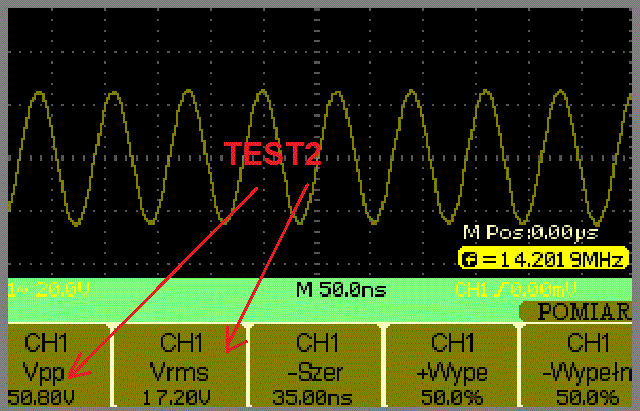

Racja Ryszard i Piotr.Jednak te drobne zaburzenia w sinusie i wartości rms raczej wpływają w odwrotną stronę na moc.
Większy rms w stosunku do pp daje jeszcze większą moc na reflektometrze w stosunku do prostych wyliczeń.Uporządkowałem trochę przewodów i takie zmiany rms.
Piotrze SP9FKP,która moc jest bardziej wiarygodna?

Oczywiście z oscyloskopu. Przedstawione na zdjęciach mierniki mocy w rzeczywistości nimi nie są i mogą co najwyżej pretendować do roli wskaźnika mocy wskazując w dużym przybliżeniu jego wartość.
