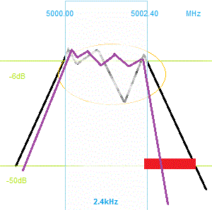

(28-05-2017 15:21)SPO3O2OL napisał(a):  Natknąłem się na rosyjskiej stronie na filtr drabinkowy,który na wejściu i wyjściu miał połączone podwójnie rezonatory,ale tylko na we/wy.
Filtr QER - quasi-equi-ripple - w celu zmniejszenia zafalowań. Dishal to liczy.

Witam Kolegów.Test na prosty drabinkowy filtr symetryczny wykonany.
Wykorzystałem wcześniej zrobiony filtr drabinkowy do którego dodałem dwa kwarce,po jednym na wejście i wyjście.
Zdublowanie rezonatorów wyraźnie poprawiło zafalowania ale też spowodowało poszerzenie filtru.Trzeba było na nowo bawić się w dobieranie pojemności.Idealnej symetrii nie uzyskałem ale w prosty sposób parametry drabinki zostały poprawione.Widoczna też zmiana w prawym zboczu filtru ale trzeba by zrobić więcej testów aby to potwierdzić.Dziękuję koledze SP2JQR.Kolegów zachęcam do prób praktycznych.Rysunek w dużym uproszczeniu.
