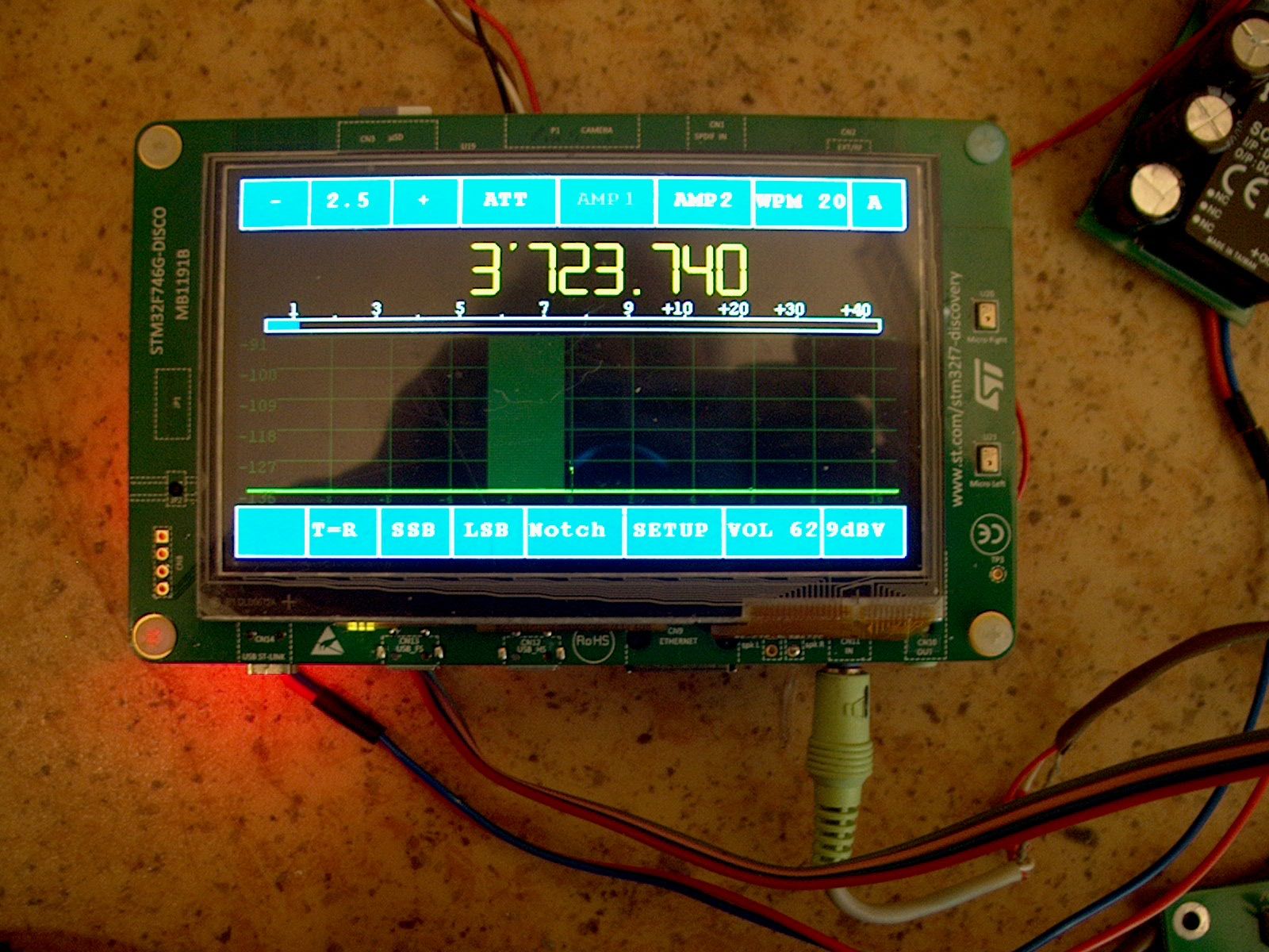

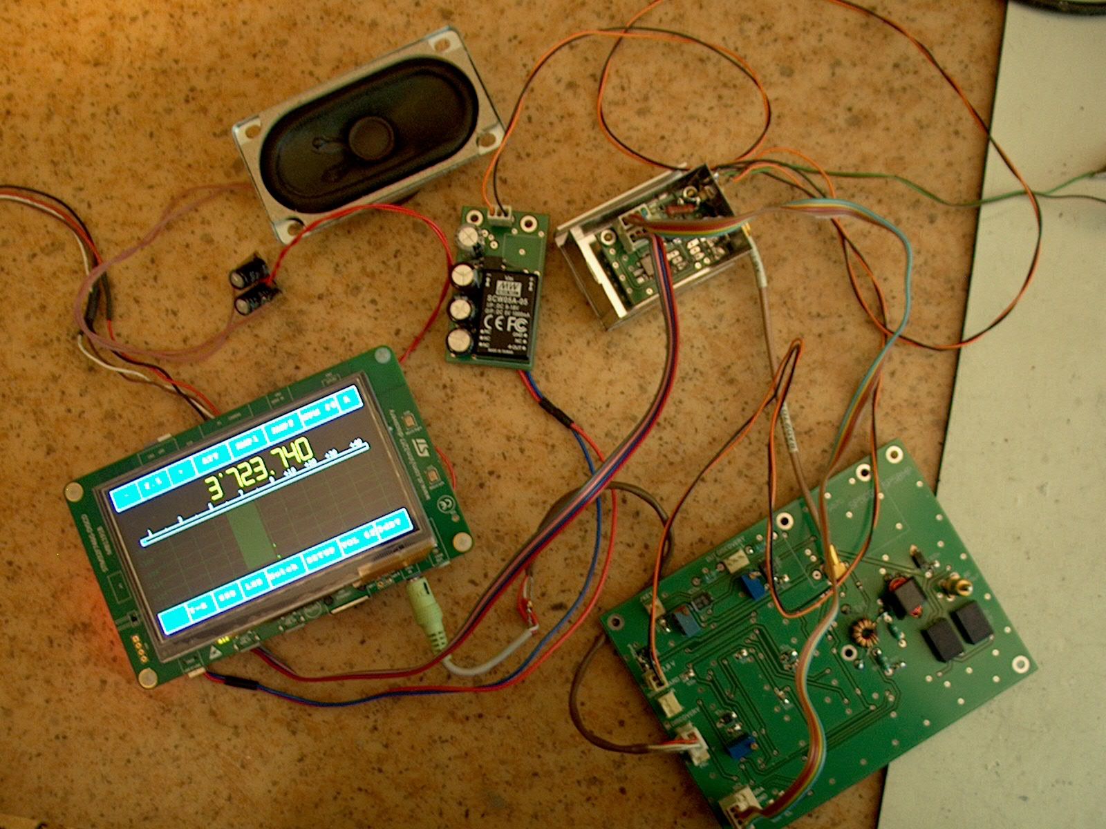

Uruchomiona cześć radiowa RF - PCB z DW - Radio - zgodnie z schematem Janusza SP5BMP , radio na biurku przed włożeniem do obudowy. Tranzystor w wzmacniaczu to 2SC3357 - ozn kodowe RF, wzm. 12 dB. W zasilaczu z SCW-05 - zastosowałem dławiki skompensowane z demontażu - ATPL- 126 . Na wejściu modułu RF - rezystor 50 om. S -metr działa od poziomu - 130dBm . Na zdjęciu obraz bez zał. wzm i z załączonym. W trsc fabrycznych tak niskich poziomów na s- metrze nie zobaczysz.
Wielkie dzięki dla Janusza SP5BMP i Tomka za włożoną pracę i bardzo dobrą konstrukcję.

A ja zawsze sądziłem, że poziom S3 na prawidłowo wyskalowanym s-metrze oznacza 0.79uV / -109dBm napięcia / mocy w.cz na gnieździe antenowym o impedancji 50ohm, bez względu, jaki to TRX jest. Oczywiście mowa o częstotliwościach poniżej 30MHz.....

A co ma do tego załączenie AMP1 lub AMP2 ? S-metr ma wskazywać poziom sygnału doprowadzonego do wejścia antenowego TRX-a
Prawidłowo napisany soft ma uwzględniać i odpowiednio przeliczać wskazania na S-metrze przy włączaniu / wyłączaniu przedwzmacniacza lub tłumika.

W tym projekcie jest MiszMasz z tym Smetrem. Przy wlaczeniu p.wzmacniaczy masz na Smetr +Xdb, przy ATT -Xdb Smile

Nie wiem jak sterownik Husarka DSP oblicza wskazania na S-metrze, bo go nie mam, ale na mój stan wiedzy.......
(25-05-2017 21:47)GREG napisał(a):  W tym projekcie jest MiszMasz z tym Smetrem. Przy wlaczeniu p.wzmacniaczy masz na Smetr +Xdb, przy ATT -Xdb Smile
Jeżeli tak jest jak piszesz, to jest źle. Prawidłowo, przy załączeniu przedwzmacniacza wskazania S-metra powinny być korygowane w dół o -X db, natomiast po załączeniu tłumika, S-metr powinien być korygowany w górę o +Xdb.
SPO3O2OL napisał(a):Tak przynajmniej myślę,że napięcie podane z generatora np. -109dBm pokaże S3 bez załączonego AMP1,2 ale z załączonymi pomagaczami pokaże już co innego...
Przy doprowadzonej mocy z generatora o poziomie -109dBm na wejście antenowe TRX-a, S-metr ma wskazywać S3, bez względu na włączony/wyłączony tłumik/przedwzmacniacz. Przecież moc doprowadzona do wejścia antenowego nie zmienia się - bez względu jakie ulepszacze w TRX są włączone/wyłączone.
Przypominam, nie mam pojęcia, jak pracuje S-metr w sterowniku Husarka DSP. Jeżeli jest tak jak opisuje to GREG oraz potwierdzą to inni użytkownicy, to można poprosić autora softu o przeanalizowanie zagadnienia i ewentualnie o wprowadzenie modyfikacji w algorytmie działania S-metra.
