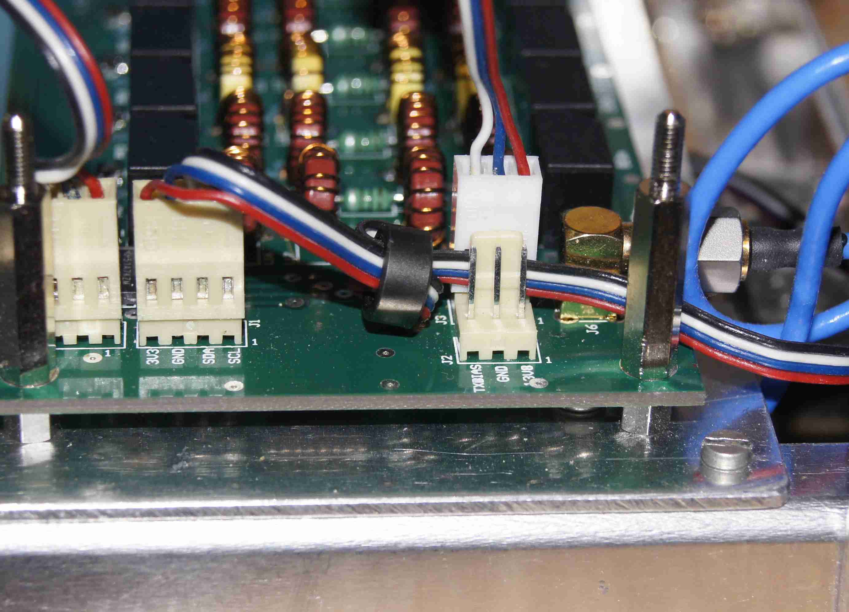

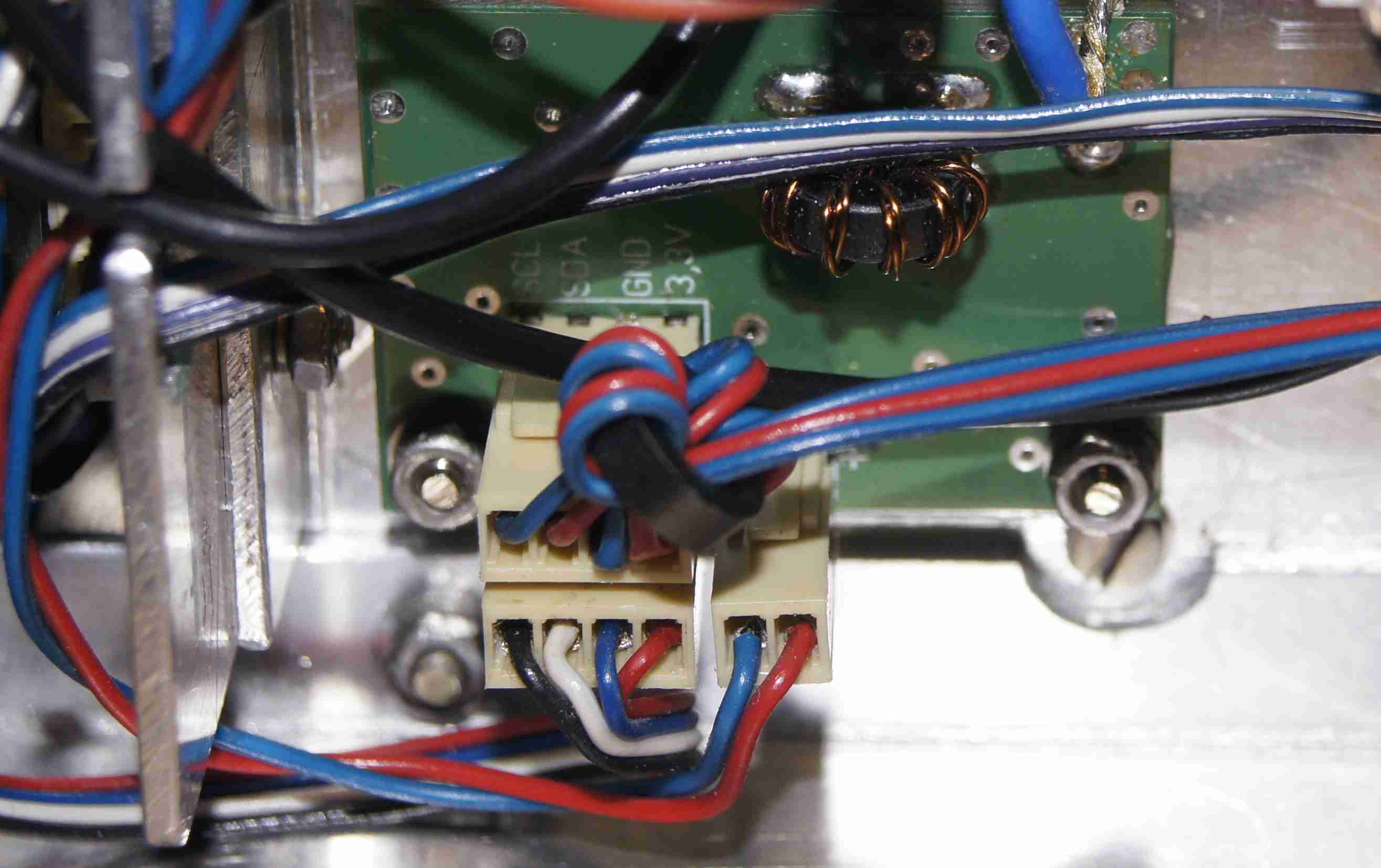

Problem niekontrolowanego "kłapania" przekaźników został opanowany. Należy postępować tak jak na załączonych fotkach. Również pasmo 50 MHz załącza się przy 50 MHz.

No i fajnie,że już po problemie.Ciekawe czy rodzaj materiału z jakiego wykonane są "pierścionki" jest ważny.
