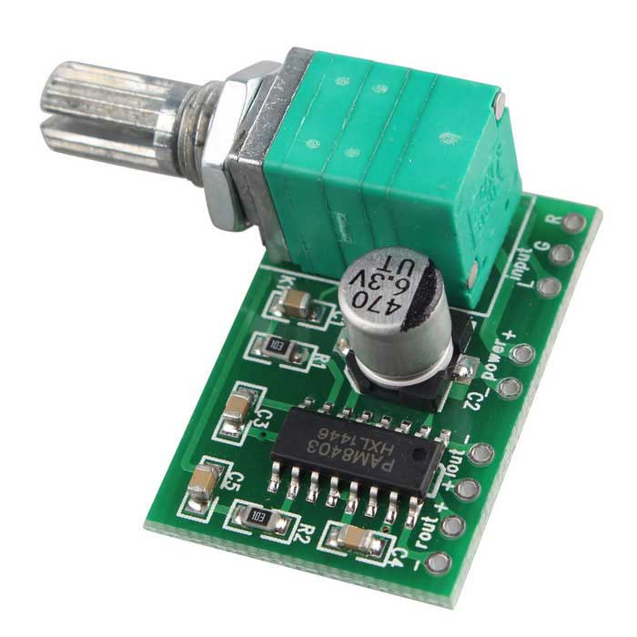

Jeżeli mowa o wzmacniaczach m.cz...
Czy ktoś testował w swoich konstrukcjach wzmacniacz m.cz jak na fotce poniżej ? Cena śmiesznie niska - w granicach 5.50PLN, wyjście mostkowe kanałów L oraz P, moc około 3W ( pewnie przy 10% zniekształceń ). Wzmacniacz pracuje w klasie D
73 Paweł

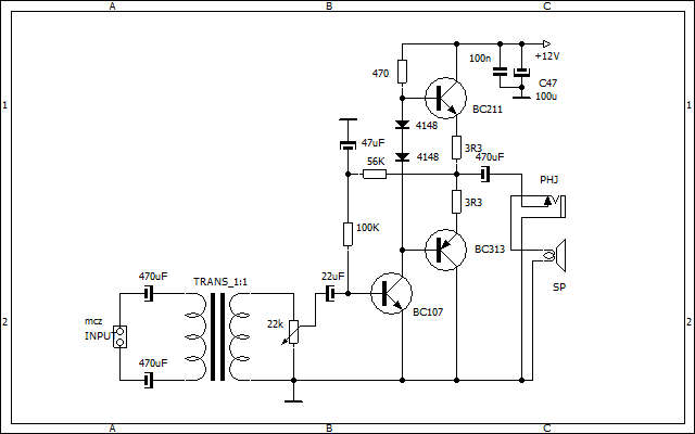

Witam Rysio.Jak zrealizowane jest wejście wzmacniacza.Jest połączenie z masą czy nie?
Wojc!o
22-04-2017 12:35
SP6IFN Offline
Ryszard
Liczba postów: 463
Dołączył: 23-03-2010
Post: #680
RE: HUSAREK DSP
(22-04-2017 12:35)SPO3O2OL napisał(a):  Jest połączenie z masą czy nie?
A to zależy z której strony patrzysz na schemat.
Rysio!
