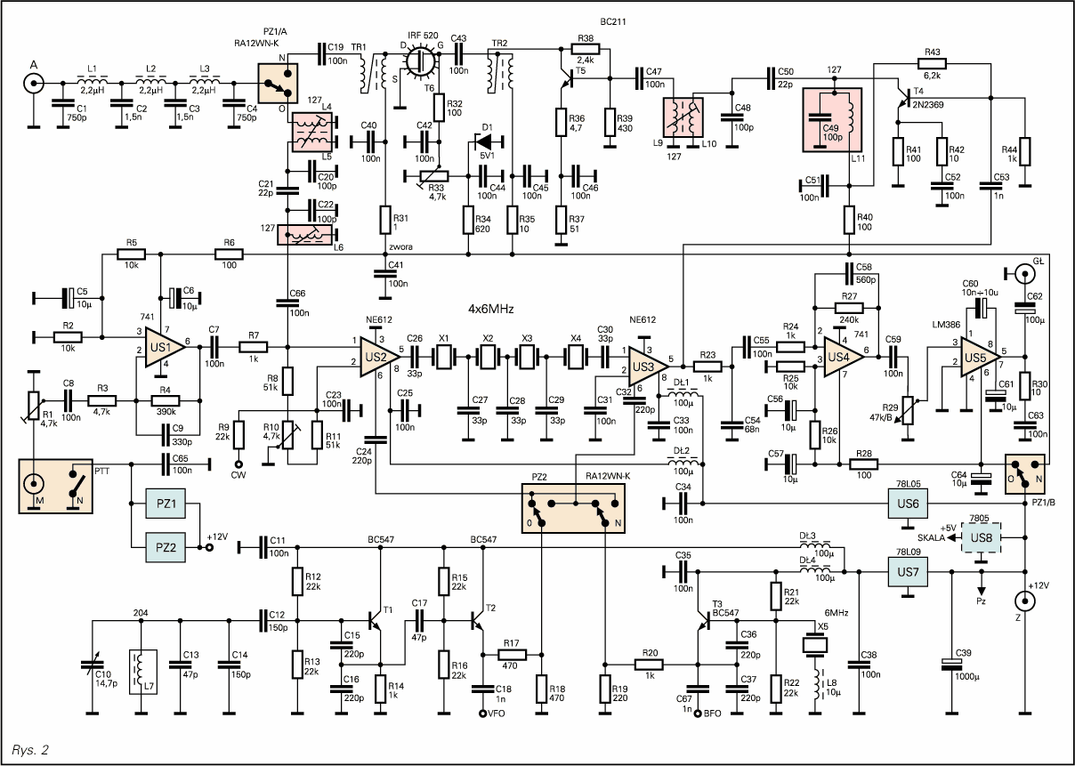

Antka kończę a BITX skończony (na razie bez PA).
Antoś....... Shy
# Rozumiem, że L11/C48 ma mieć 18.5uH by wychodziło 3.7 MHz ?
# Uważam, że L5/L6 mają mieć 8.4 uH by z C20...C22 być w środku pasma 80m ?
# 4 zwoje na T50-2 w L4/L9 wystarczy ?
# Materiał U32 na Tr1 i Tr2 ? Nie ma takiego Confused
# Chyba można nawinąć Tr-y na FT50-43 z taką samą ilością zwojów ?
/z dokumentacji Antka..... [ DNE 0.3mm 10 zwojów bifilarnie] /
Wszystkie cewki nawijam ręcznie na Amidonach.
Proszę o pomoc.
W Antku jest błąd..... Zamiast Dł3 dać R 1kom

Witam Adrian.Wszedłem w ten post ale chyba wiem dlaczego założyłeś nowy temat.
Zacznijmy od pytania:
Antka składasz na pcb czy robisz pająka?
Czy odbiornik BitX20 działa?
Mam nadzieję,że nie obrazisz się za dodane cyferki przed #.Tak łatwiej odpowiadać
na dane pytanie.
(22-04-2017 2:39)SQ8NZD napisał(a):  1# Rozumiem, że L11/C48 ma mieć 18.5uH by wychodziło 3.7 MHz ?
2# Uważam, że L5/L6 mają mieć 8.4 uH by z C20...C22 być w środku pasma 80m ?
3# 4 zwoje na T50-2 w L4/L9 wystarczy ?
4# Materiał U32 na Tr1 i Tr2 ? Nie ma takiego Confused
5# Chyba można nawinąć Tr-y na FT50-43 z taką samą ilością zwojów ?
1# Niby tak,ale czy nie lepiej zmniejszyć indukcyjność i dołożyć trymer
do strojenia obwodu.W oryginale są obwody chyba 127 strojone wkręcanym rdzeniem,indukcyjność się zmienia.Ty Adrian nawijasz na rdzeniu Amidon więc jakoś musisz stroić obwód.Trymer będzie dobrym pomocnikiem,zrób jak w #2
2# Nawijasz jak sam piszesz na Amidonach T50-2,stosuj trymery.Przy 8.4uH spróbowałbym C20,C22 zwiększyć do 180p i równolegle do nich trymery 60p
#3 Tak
#4i5 FT powinny być dobre do tego celu
Dlaczego 1k zamiast dł3 nie wiem,pewnie Koledzy pomogą.
Powodzenia w budowie.

No to wiem już wszystko Smile
1 # BITX-20 # uruchomiłem z pomocą mojego TS-a . Postawiłem nośną i poszukałem sygnału. Planuję dorobić do niego strojenie diodą pojemnościową BB112 (załącznik). Bo mam tylko 2 kondensatory zmienne a one pójdą do TDO.
2 # Antek # Pozostały mi tylko cewki i transformatory, o które pytałem w pierwszym poście.
Dzięki wielkie. Pytań już nie mam.
Aha. Możecie jeszcze mi podpowiedzieć czy z tam ma być Dł3 100uH czy 1kom.
Antka buduję w pająku bo już nie ma PCB. Nie ma takiej opcji by wykonać tego TRX-a na płytce bo one są zaprojektowane pod 7x7 127/204 a nie Amidony. Byłby kłopot.
Napiszę do SP5AHT z pytaniem czy zmodernizowałby obwody drukowane uwzględniając nowy schemat z poprawkami, które na przestrzeni wielu lat były aplikowane do schematu ideowego.

Mam swój patent na nawijanie transformatorków bifilarnych i trifilarnych, a mianowicie robię pętelki na drucie DNE. Jedna pętelka na dwóch końcach każdego drutu. I jadę dalej.... później dwie pętelki i trzy. Tak się człowiek nie pomyli !
Treść listu od AHT ;
W tym roku raczej NIE.
Każdy robi sobie, jak mu się podoba Smile
