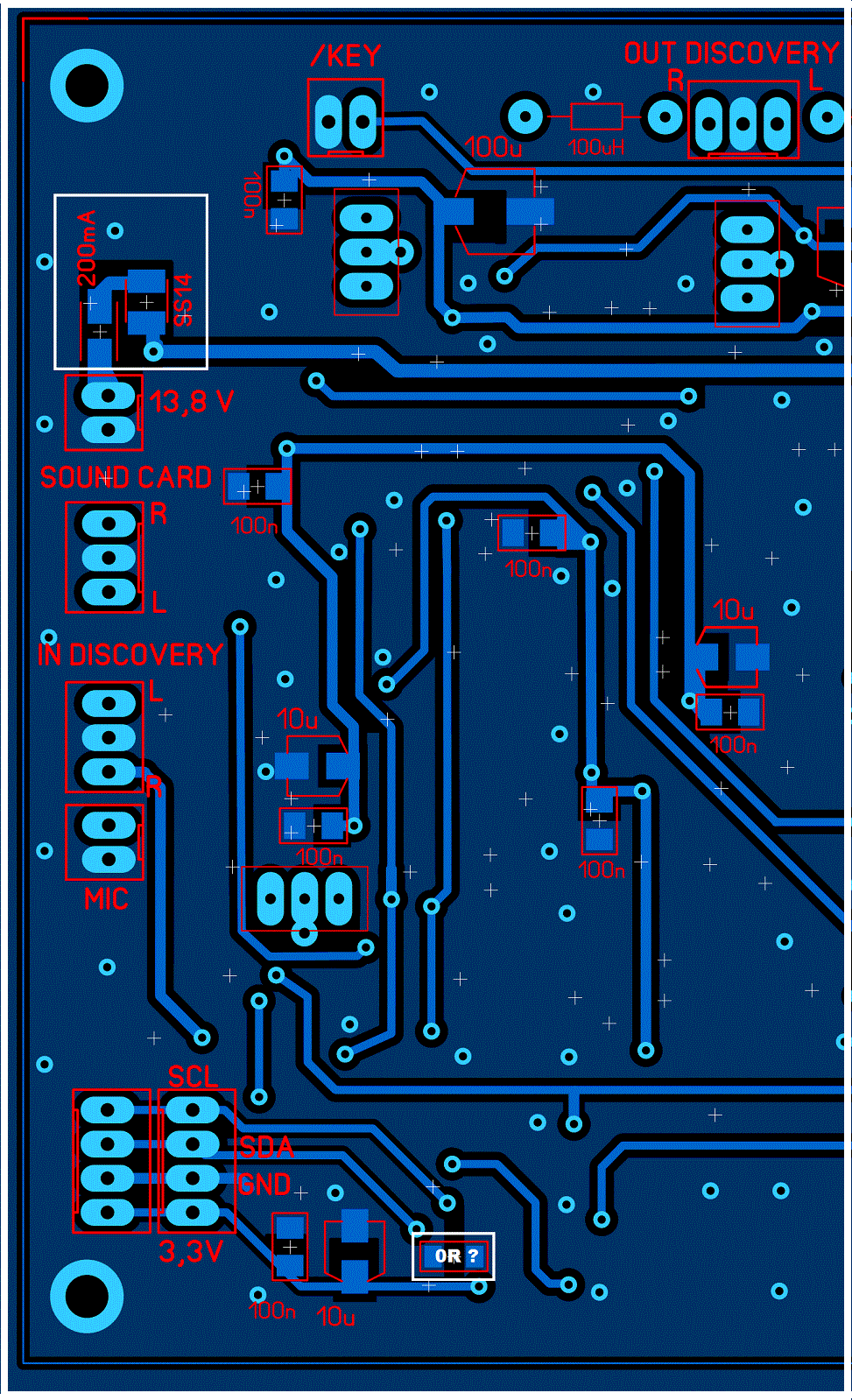

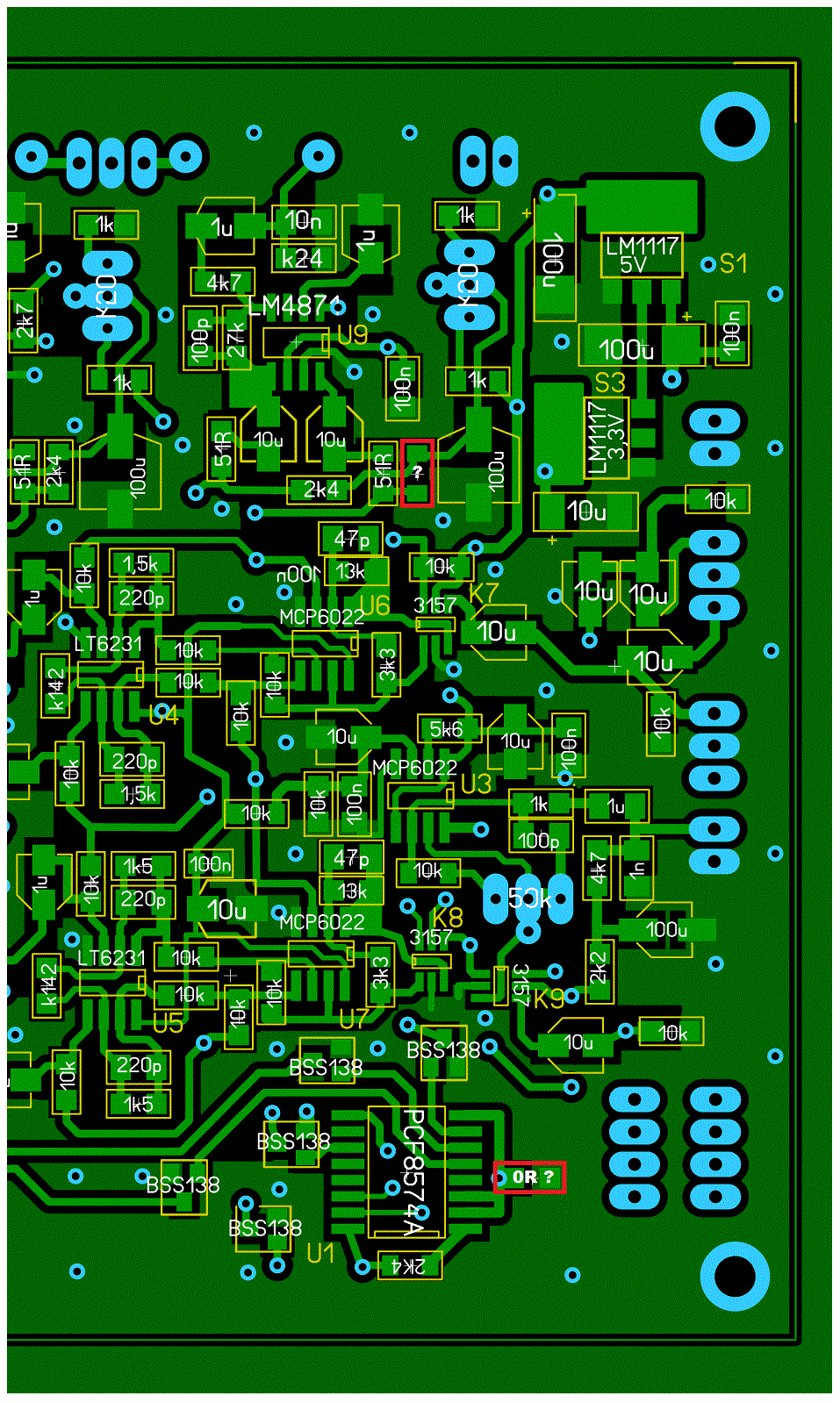

Na pcb radiowej znalazłem 3 elementy bez opisu.Domyślam się patrząc na schemat,że dwa z nich to mogą być zwory lub rezystory 0R.Tak je oznaczyłem na plikach.Proszę o potwierdzenie lub zaprzeczenie.Jest jeszcze jeden element,którego na schemacie nie mogę zlokalizować.Zaznaczony przy rezystorze 51R.Czy to miejce należy zostawić wolne czy może brakuje tam rezystora 2k4?Tak jest przy drugim lm4871 ale na schemacie nie.Wiem,że pisałeś,że schemat najważniejszy ale ktoś ten element umieścił na pcb więc może ma jakieś znaczenie?
Na stronie top jest dioda ss14 i bezpiecznik 200mA.Wydaje mi się,że opisy tych dwóch elementów zamieniono przypadkiem miejscami gdyż dioda ss14 jaką otrzymałem od sprzedawcy jest większa rozmiarem jak rozstaw padów przewidzianych pod nią.Przylutowałem ją więc w miejsce bezpiecznika i widzę,że to raczej zgodne ze schematem więc chyba dioda przyszła ok.
Jaki jest konkretnie typ charakterystyki bezpicznika o ile to ważne i typ obudowy?
Janusz,chyba doszedłem o co chodzi z dwoma elementami które oznaczyłem i opisałem 0R.To połączenia mas układu PCF8574A z resztą pcb i płytą adaptera.Trzeba to chyba wypróbować i ocenić czy radio będzie miało więcej zakłóceń z masami rozdzielonymi czy połączonymi poprzez te dodatkowe 0R.
Pozostaje kwestia opisu elementu przy rezystorze 51R i temat bezpiecznika.
