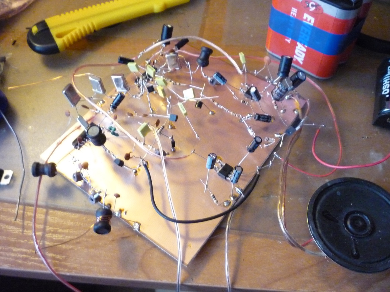

Tyfon szumi, ale po dołączeniu anteny nie odbiera niczego (nie podnosi się poziom szumu odbiornika)
Gdzie trzeba pomierzyć by sprawdzić gdzie tkwi haczyk ?
3.5V za IC106

(28-11-2016 10:49)SQ8NZD napisał(a):  Tyfon szumi, ale po dołączeniu anteny nie odbiera niczego (nie podnosi się poziom szumu odbiornika)
Szumi - to przynajmniej m.cz. działa, jest sukces.
(28-11-2016 10:49)SQ8NZD napisał(a):  Gdzie trzeba pomierzyć by sprawdzić gdzie tkwi haczyk ?
Zapoznać się z zasadą działania IC106 LM78L05. Pomoże to w analizie nieprawidłowego działania.
Wskazane stosowanie zasad montażu w.cz.
(28-11-2016 10:49)SQ8NZD napisał(a):  3.5V za IC106
Usunąć przyczynę za niskiego napięcia, wzbudzony stabilizator lub przeciążony.

Panowie przejrzyjcie dokładnie schemat. Jeżeli tam nie ma błędu to układ IC106 dostaje 5V z układu IC104. Jakim cudem na wyjściu IC106 ma być 5V skoro na wejściu dostaje on tylko 5V idące z IC104?. IC106 musi być na U wyj. 3,3V lub - jeżeli jest to tak jak na schemacie 78L05 to musi dostawać zasilanie 12V z osobnego żródła. Przy 5V podanych na wejście (obecna konfiguracja) on nie ma prawa działać jak stabilizator.

Albo IC104 jest na 8V

Połączenia w odbiorczej części Tyfonka sprawdzałem dosłownie 10 razy
Też się zdziwiłem, że układ IC106 ma dostawać tylko 5V. Myślę, że należy na jego wejście trzeba dać 12V, ale martwię się jakie napięcie popłynie na R105 (1kom).
IC106..... To jak podłączyć 12V na wejście in ? Czy jak napisał Andrzej zmieniamy IC104 na stabilizator 8V ?

Zamiast IC106 wstawił bym zworkę albo jakiś dławik a nawet rezystor 10om.

Pisałem przedwczoraj do niego, ale do tej pory nie ma reakcji.
(28-11-2016 12:19)SP6AUO napisał(a):  Zamiast IC106 wstawił bym zworkę albo jakiś dławik a nawet rezystor 10om.
To jak 10om wstawiać. Na pewno nic się nie stanie ?
Czy najprościej ominąć IC016 i zrobić zworkę ?

Pierwsza wersja z IC104 na 8V jest ryzykowna.8V to maks na układzie LA1185
Śmiało 10om z IN na OUT IC106.
Nota katalogowa podaje max 8mA.
0.008A razy 10om =0.08V.Tyle napięcia max odłoży się na rezystorze.Czyli 80mV
A moc rezystora 0.008 x 0.08 =0.00064W

Zasiadłem do Tyfona iiii.... nie mam odbioru.
Może należy zamontować stabilizator 5V ale zasilany z 12V a nie IC104.
A tranzystor T101 (BC547) nie potrzebuje 12V ?
Pomysły ? Confused
