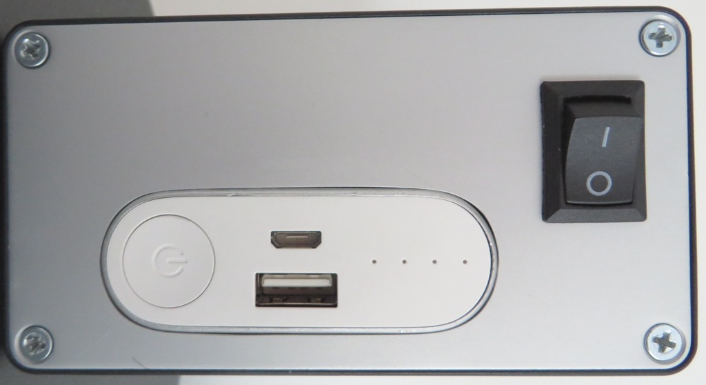

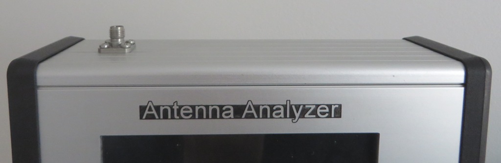

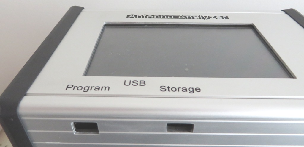

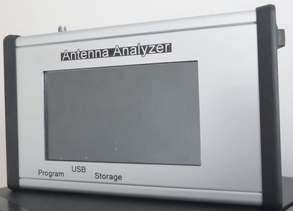

Witam.Poniżej kilka foto mojego analizatora.
Obudowa Hammonda 1455N1601, Power Bank Xiaomi 10000mAh(6250mAh/5.1v)-podczas testu zasilał analizator nieprzerwanie ponad 12 godzin-dłużej nie testowałem.

Piękne i perfekcyjne wykonanie, jak to u Waldka. Gratulacje Smile
Zdaje się, że frezarka CNC miała również udział w wykonaniu...

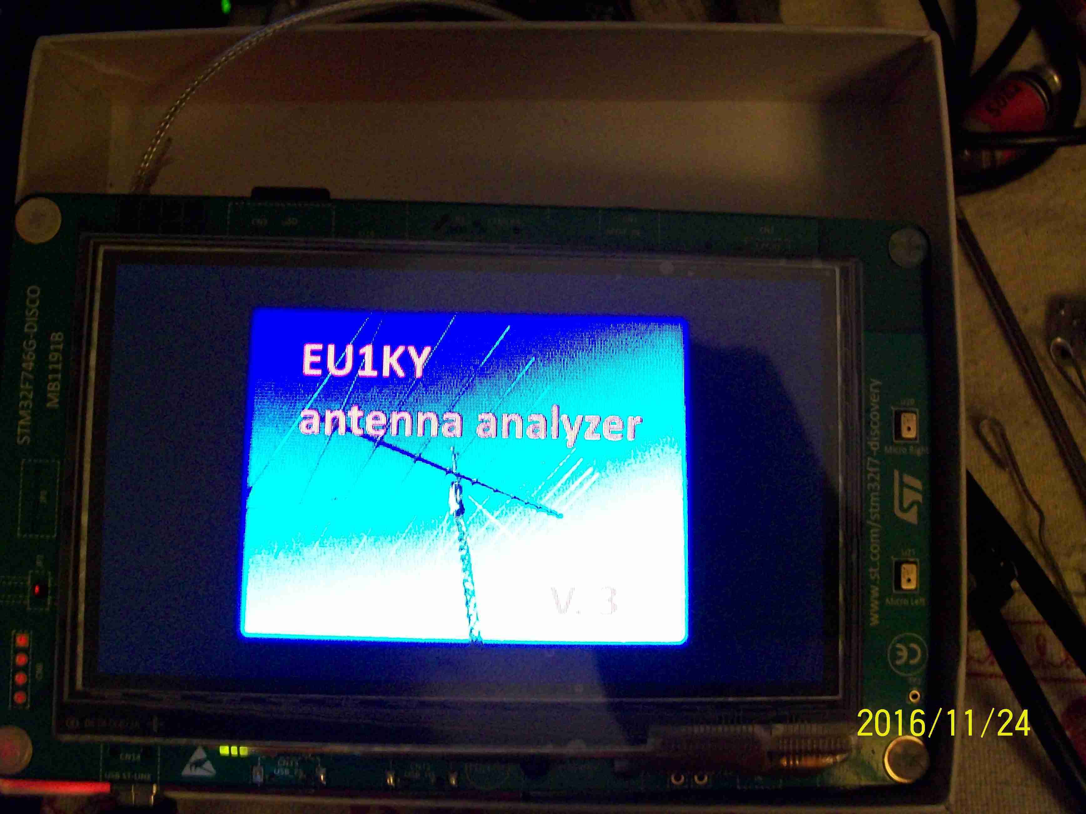

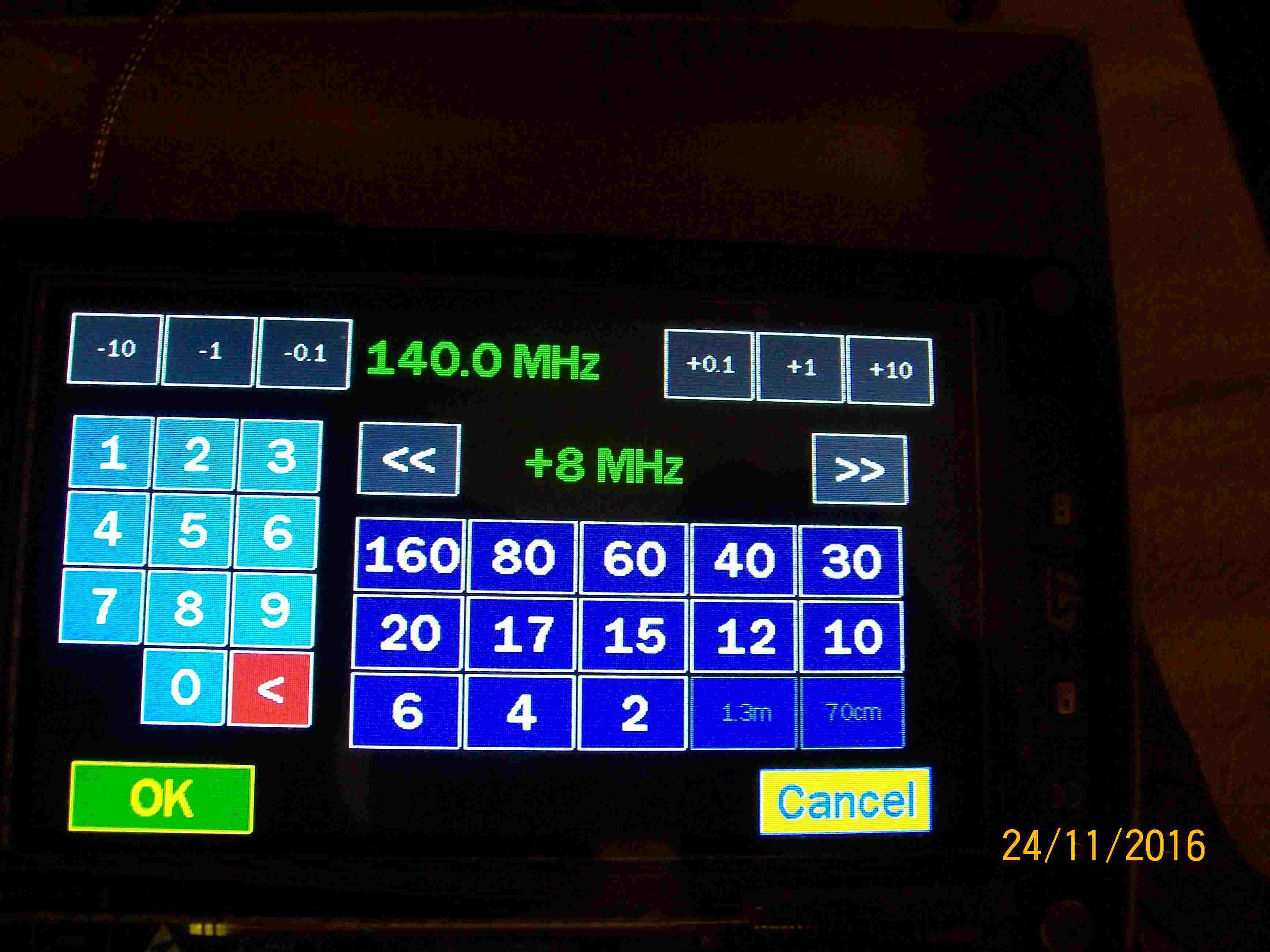

İmage Dziś pokazał się nowy soft.
pozdrawiam
Paweł SP8LNG

(24-11-2016 18:14)SP8LNG napisał(a):  Dziś pokazał się nowy soft.
A gdzie leży, żeby go można było pobrać?
73 Wojtek
24-11-2016 18:23
SP8LNG Offline
Liczba postów: 83
Dołączył: 13-12-2011
Post: #198
RE: Analizator EU1KY
https://bitbucket.org/kuchura/eu1ky_aa_v3/downloads
Tutaj
pozdrawiam
Paweł SP8LNG

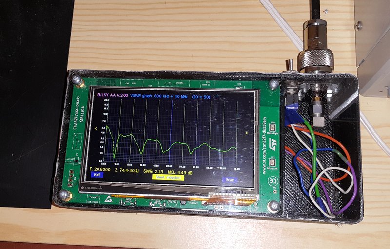

Po profesjonalnym wykonaniu Waldka SP4JJH ciężko się nie zdołować własnymi umiejętnościami...
Moja obudowa jest wydrukowana na drukarce 3D z materiału PLA, ma grubość ścianki 2mm. Wrzuciłem do środka dwa szeregowo połączone akumulatory wyjęte z Ipada, raczej sporej pojemności, nie wiem jakiej Smile Podpięte są bezpośrednio pod płytkę Discovery. Koncepcji ich ładowania nie ma żadnej, szybko się nie rozładują, a potem odkręcę te 4 śrubki i je podepnę pod zasilacz. Użyłem przejścówki SMA N "panelowej", dzięki temu gdy wyjmuję płytkę nie muszę odkręcać gniazda. N jest odpowiednio wytrzymałe i są do niego adaptery na UHF i SMA.
W prawej części obudowy mam w tej chwili puste miejsce. Jest na tyle duże, że mogę tam zamontować 2 standardowe okrągłe "laptopowe" akumulatorki litowe, albo przetwornicę...albo cokolwiek, jest też po to, żeby było wygodnie trzymać.
Przycięcie poliwęglanu spieprzyłem, ale on tam jest po to, żeby zabezpieczać ten delikatny ekran, a nie przyozdabiać Smile
