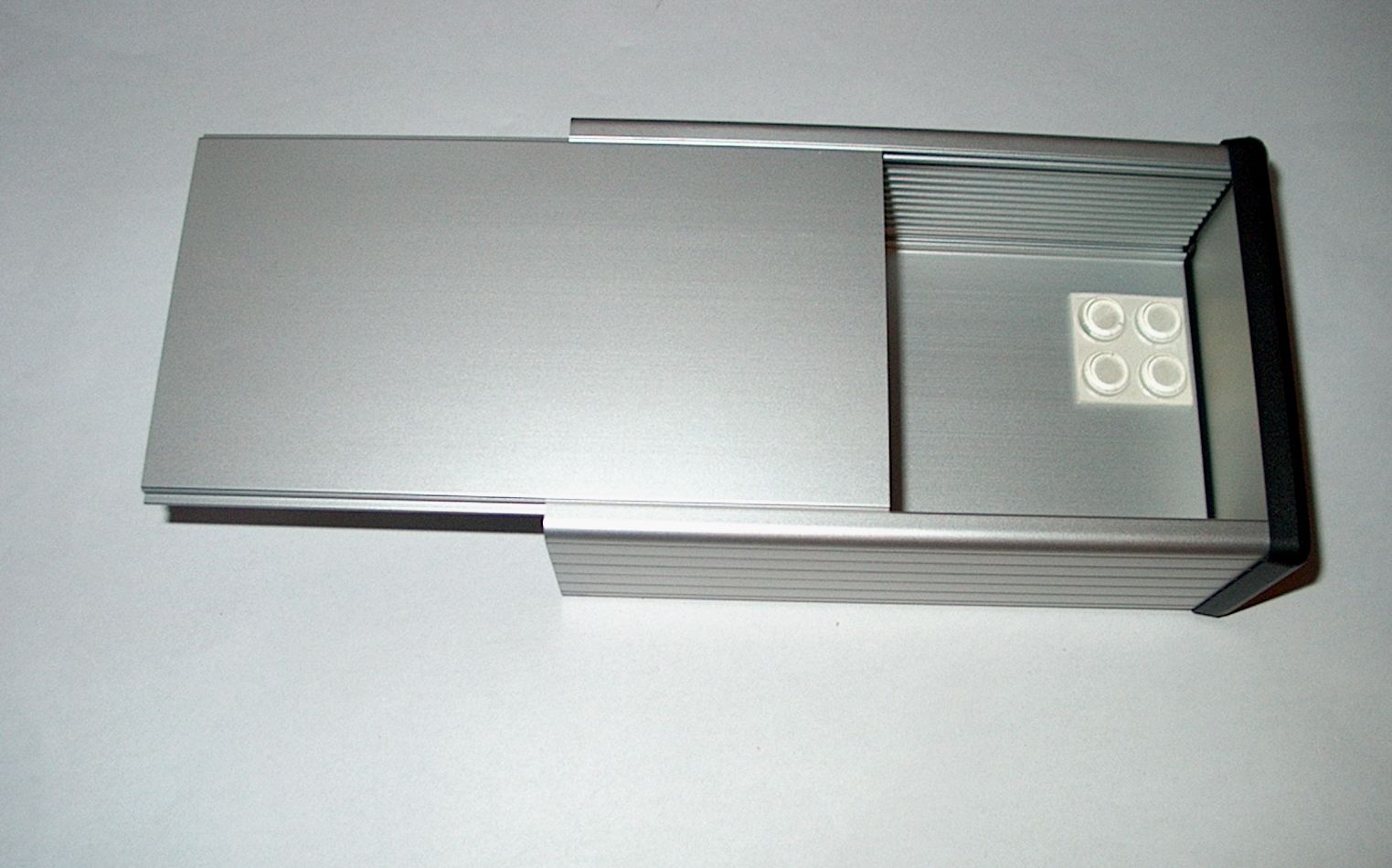

Cześć Bogdanie, obudowa jest w fazie realizacji - DISCO będzie wsuwane do obudowy ( płyta czołowa obudowy jest wysuwana) tak że będzie dostęp do gniazd, ale na potrzeby miernika wystarczy 1- wyjście USB, wejście RF, gniazdo ładowarki - przy zasilaniu z AKU dobrze by było mieć pomiar napięcia akumulatora ( kwestia oprogramowania) - jak miernik będzie ukończony zrobię zdjęcia i umieszczę na forum.

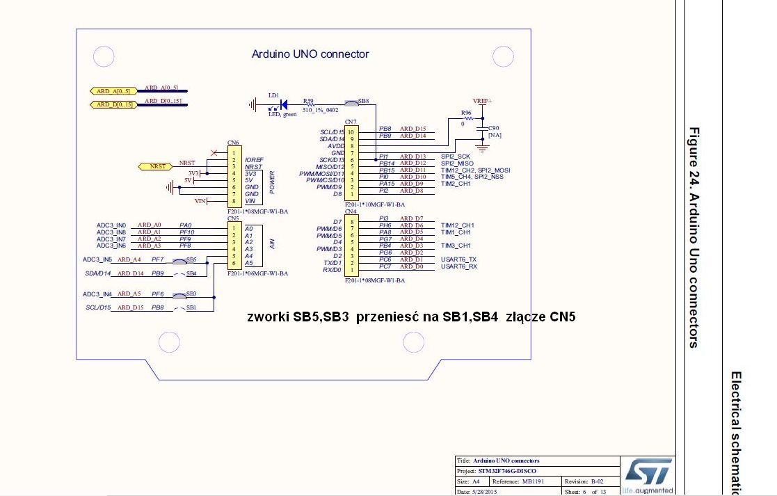

Post #127- miałem taki sam problem - kwarc jest przebieg, ale brak impulsów na gnieździe CN5- piny A5,A4 - I2C był powodem braku sygnału. Po s krosowaniu na piny D14,D15 gniazda CN7 - I2C (I2C zgodne z adapterem DSP Husarek) sygnał na wyjściu SI5351A - OK. Dla uzyskania zgodności z DSP Husarek należy przeprojektować PCB na co zwrócił uwagę Adam SP5FCS.

Koledzy którzy robią projekt wg. PCB- SP4JJH trzeba na module prze lutować zworki
SB3,SB5 na SB1,SB4 (jest to w poście Piotra #124). Ktoś kto moduł Discovery ma do DSP Husarek - a chce w miejsce adaptera podpiąć moduł pomiarowy i nie chce
" zworkować " to należy przeprojektować PCB albo dane SCL,SDA do SI5351A podpiąć pod CN7- D14,D15 - tak jak w DSP- Husarek. Zrzut z instrukcji

(07-11-2016 23:21)SP9HVW napisał(a):  Koledzy którzy robią projekt wg. PCB- SP4JJH trzeba na module prze lutować zworki
User manual
Discovery kit for STM32F7 Series with STM32F746NG MCU
Wychodzi na to, że najprościej będzie nie lutować do płytki szpilek goldpinowych SCL i SDA, a punkty te podlutować kynarem do D14 i D15 złącza CN7. Dobrze kombinuję, czy ciąć ścieżki przy Si-5351?

(08-11-2016 12:40)SP4LVC napisał(a):  Wychodzi na to, że najprościej będzie nie lutować do płytki szpilek goldpinowych SCL i SDA, a punkty te podlutować kynarem do D14 i D15 złącza CN7.
Język polski jest trudny, jak się okazuje, nie tylko dla obcokrajowców. Czasem trudno zrozumieć sens cytowanych wypowiedzi. Aby więc była jasność......zdanie powyższe należy zakończyć w ten sposób:
Krosowanie należy wykonać na płytce adapterze analizatora EU1KY. Unikamy przez to przerabiania połączeń na płytce DISCO.
Sam przez całe popołudnie analizowałem rysunek płytek adapterów analizatora i Husarka, zanim załapałem o co chodzi. Więc prośba do Kolegów, udzielajmy pełnych i jasnych odpowiedzi, nie będzie wtedy zbędnych pytań na ten sam temat i rozwlekania tematu w nieskończoność.

Nie dostałem jeszcze płytki ani modułu DISCO ale z opisów to trzeba zrobić tak:
Przy CN5 przeciąć 2 ścieżki lub nie montować 2 goldpinów (SDA,SCL) i przekrosować do CN7.

Źle. Należy przeciąć ścieżki idące do 4 i 5 nóżek SI5351A i odpowiednio te ścieżki podłączyć do 9 i 10 pinu CN7. Czyli 4 nóżka do 10 CN7, a 5 nóżka do 9 CN7. Można też poprosić EU1KY, aby zmienił w programie, specjalnie dla nas (tych, którzy wykorzystują płytkę SP4JJH) przydział pinów I2C na CN5 (Hi.) Chyba się nie zaplątałem, co ?
