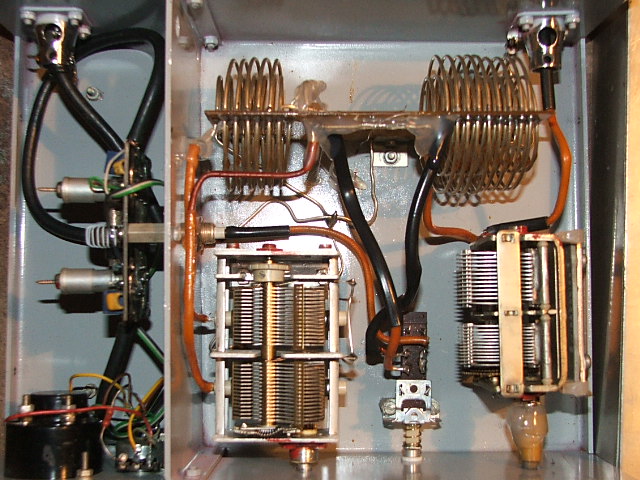

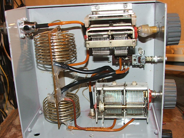

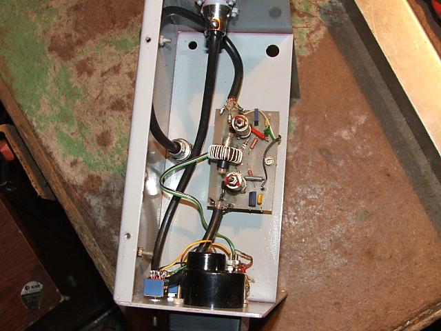

Wykonałem skrzynkę wg PA0FRI siedzi we wspólnej obudowie z końcówką
150-200 W na 2 tranzystorach TH 416, zasilaczem i cyfrowym reflektometrem.
Sprawuje się bardzo dobrze od kilku dni testuję ją na działce z różnymi antenami.
Jak wrócę do Warszawy w przyszłym tygodniu to podzielę się spostrzeżeniami
i wykonam kilka fotek.
Roman.

Też kiedyś robiłem tą skrzynkę, ale na wielkim pierścieniu Philips. Jej zaletą było to, że przy tej samej mocy występowało mniejsze napięcie na kondensatorach niż w innych skrzynkach i nic nie iskrzyło. Sprawności nie mierzyłem. Grzało się tylko nieco uzwojenie nawinięte srebrzonką 3mm. Nie pamiętam jaka była to moc...
Byłem bardzo zadowolony z tej skrzynki, aż się komuś spodobała bardziej niż mi...
Wprowadziłem też drobną modyfikację w postaci dwóch dodatkowych odczepów na cewce i dodatkowego przełącznika. Pozwoliło to dostroić się tą sktzynką do praktycznie każdej rynny i karnisza.
pzdr
