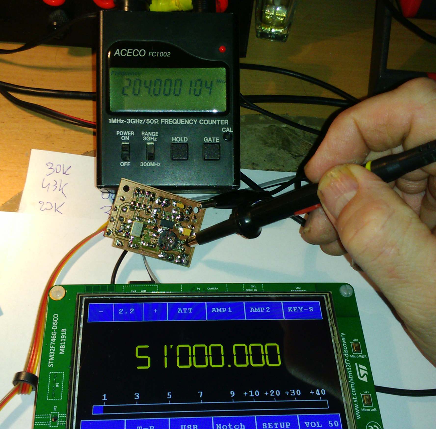

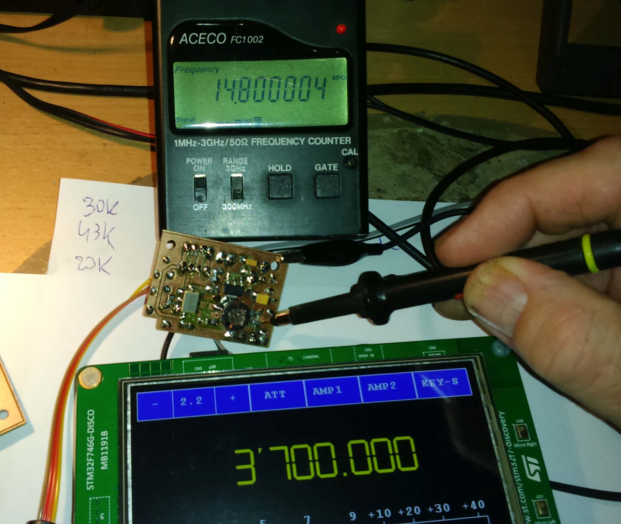

Proszę o pomoc w ustaleniu adresu SI570.
Pełnie oznaczenie SI570CAC000141G, fotka w poście 59.
VFO po włączeniu generuje 56,319MHz
Pozdrawiam Marek

Moje VFO już działa.
Moduł radiowy ukończony w 99,9%.
Brakuje tylko BFQ19. Ale zaraz będzie u mnie na biurku.
Na czas prób podłączyłem zwykły mechaniczny enkoder.
https://drive.google.com/open?id=0B76vi6...2hkejN1SkE
(Ten post był ostatnio modyfikowany: 23-10-2016 18:59 przez SQ7HJB.)
