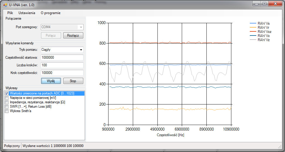

W międzyczasie ukończyłem oprogramowanie dla mikrokontrolera oraz rzeźbię proste oprogramowanie dla PC do wizualizacji danych.

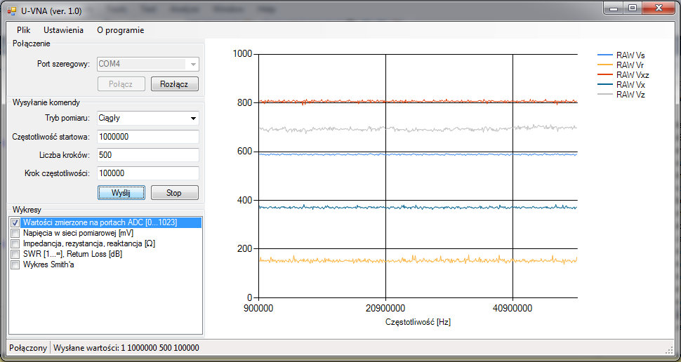

Mam już nawet wyniki pierwszych pomiarów wersji deweloperskiej U-VNA Wink
Tak wygląda np. drabinka rezystorowa podpięta do portów ADC Atmegi Big Grin
A tak wygląda pomiar, kiedy jeden z kabelków niechcący wyskoczył z płytki stykowej, wisiał w powietrzu i zbierał 50Hz z otoczenia Big Grin
No niezły oscyloskop już się z tego robi... Wink
API portu szeregowego w Windowsach ma ograniczenie prędkości do 115200bps, czyli połowę z tego, ile chciałem zapodać, a na co pozwalał mi użyty moduł BT i taktowanie Atmegi.
Ale ta prędkość okazuje się wystarczająca, bo uzyskuję odświeżanie około 850 punktów pomiarowych na sekundę! Smile
Nawiasem mówiąc, jak Wam się podoba interfejs graficzny? Może być?
Wydaje mi się, że jasny i czytelny: łączymy się, wysyłamy komendy i wybieramy jaki chcemy wykres, a po prawej obserwujemy zmieniający się wykres w czasie rzeczywistym (z odświeżaniem zależnym od liczby wybranych kroków w komendzie)
Jak zwykle - uwagi mile widziane... Smile

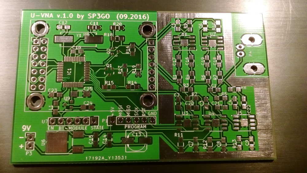

Mam dobre wieści z pola walki U-VNA! Smile

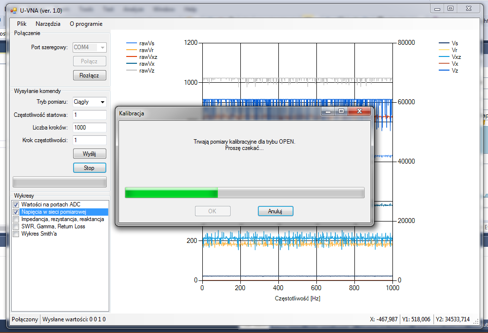

Po pierwsze, ukończyłem procedurę pełnej kalibracji numerycznej Open-Short-Load, czyli 3 pomiary po ponad 65 tysięcy punktów i obliczenia na liczbach zespolonych Smile
Wszystko ładnie śmiga, a błędów póki co nie widzę (do sprawdzenia jeszcze na rzeczywistych danych z sieci pomiarowej).

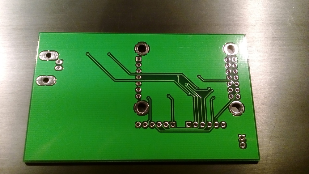

Po drugie... i chyba najważniejsze... przyjechały do mnie PCB!!! Big Grin
Dziś odebrałem przesyłkę, więc od momentu wysłania właściwych plików Gerbera minęło 20 dni kalendarzowych, więc całkiem nieźle! (bo ja tu jeszcze perspektywę miesiąca oczekiwania miałem Wink
Jakość płytek oceniam na bardzo dobrą.
Dodatkowo niespodzianka - zamawiałem 5, a dostałem 6 Smile
A wyglądają tak:
Weekend niestety zajęty, bo wyjeżdżam z rodziną, ale od poniedziałku biorę się za składanie tego ustrojstwa Smile
Jak się okaże, że pomysł działa, metodyka pomiarów dobra i rezultaty zadowalające, to dalej przyjdzie kolej już tylko na "szlifowanie" oprogramowania, czyli dialog do ustawień programu, wykres Smith'a, markery na wykresach, operacje na nich... i tego typu "pierdoły"... Wink
No i jeśli to wypali, to może ktoś pokusi się o powielenie tego wynalazku... Wink

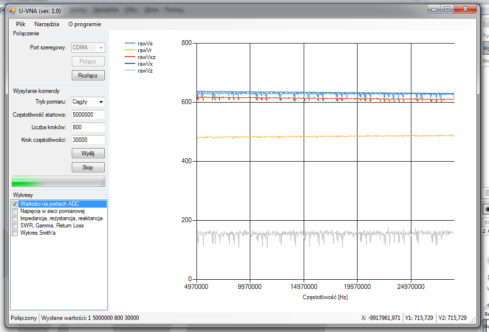

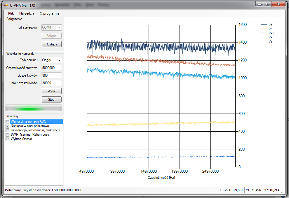

Jak wcześniej obiecałem, chciałbym przedstawić wyniki pierwszych pomiarów U-VNA, eksperymentów i wnioski z nich płynące.
Ponieważ na wstępie nie ma wielkiego "TAADAAAAAAAMM!", no to już wiecie, że rewelacji nie ma i pora zrewidować niektóre wcześniej postawione tu tezy Smile choć cały projekt może jeszcze nie jest skazany na porażkę - w każdym razie mam jeszcze pomysły do eksperymentów - ale po kolei...
Pierwszy problem, na który napotkałem po złożeniu układu, to straszne śmieci na portach pomiarowych ADC. Tak wyglądają wartości w przykładowym pomiarze:
Jak się okazało, przyczyną tych śmieci jest kabelek sygnałowy (4 luźne żyły długości ok. 15cm) łączący U-VNA z modułem BT. Zatem problem nie leży w tym, że BT "sieje" (bo to przecież znacznie wyższe częstotliwości), lecz sygnały danych na linii USART.

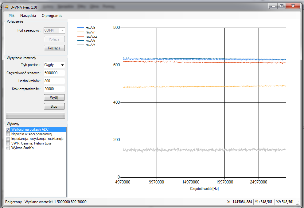

A tak wygląda ten sam pomiar, kiedy pomiędzy BT i U-VNA wstawiłem rdzeń o wysokim AL i zrobiłem na nim z kabelka połączeniowego ze 3 zwoje:
Drugi problem (zauważony zbyt późno, bo można go było przewidzieć już na etapie wstępnych teoretycznych rozważań) jest taki, że nawet najmniejsze "szumy" w skali logarytmicznej AD8307 zostają strasznie wyolbrzymione przy przejściu w obliczeniach na skalę liniową, bo mamy tam przecież potęgowanie.
Zatem niewielkie mogło by się wydawać szumy na drugim wykresie, po przejściu na napięcia sieci, wyglądają tak:

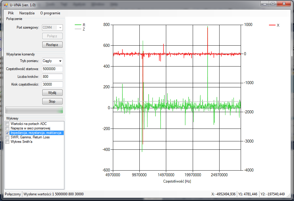

Co ciekawe, ekranowanie samej głowicy pomiarowej z AD8307 nie wpływa na poziom tych szumów.
A co za tym idzie, same obliczenia składników impedancji, gdzie mamy kwadraty każdego z napięć, wykazują jeszcze większe wahania. Tak przykładowo wygląda pomiar terminatora 50R:
Wartość "R" jest całkowicie nieakceptowalna i nie wiem skąd oscylacje w okolicach 220 omów - być może jest tu jeszcze błąd w sprzęcie (źle przylutowany jeden z punktów pomiarowych) - będę sprawdzał.
Wartość "X" jest w miarę OK i spadek z 40 omów dla niskich częstotliwości do ok. 5 omów dla wysokich można tłumaczyć pojemnością tego mierzonego terminatora (taki zwykły BNC za parę złotych). No tylko znak się nie zgadza - może jeszcze błąd w obliczeniach.
Wartość "|Z|" (mierzona napięciami, a nie obliczona z R i X) całkiem dobra - nieco poniżej 50R w całym zakresie.

Wnioski:
1. USART straszne sieje. W następnych eksperymentach dla obu linii RX/TX zastosuję przewody koncentryczne, a więc ekranowane. Wtedy już bez tego rdzenia.
2. Zbyt wysokie rezystancje na wejściach pomiarowych AD8307 (szczególnie te 2 x 100k) powodują zbyt niski stosunek sygnału do szumu. Wejścia pomiarowe układów przy takim odizolowaniu od sieci pomiarowej zachowują się prawie tak, jakby "wisiały" w powietrzu. Trzeba zastosować mniejsze rezystancje. W następnych eksperymentach planuję zacząć od 47k na każdym punkcie pomiarowym i schodzić aż do 10k obserwując wyniki pomiarów.
