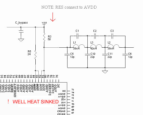

Podczas uruchamiania wspomnianego w tytule NWT500 wg DL1ALT i moich "walk" o uzyskanie jak największej dynamiki przyrządu przyjrzałem się uważniej schematowi. Ponieważ Operating Noise Floor dla AD8307 jest na posiomie -78dBm chcąc uzyskać dynamikę zblizoną do 90dB potrzeba, by na wyjściu z ERA1 było ok 10dBm (u mnie ok 3).
Oto co znalazłem. Oprócz oczywistych błędów (pin $70 AGND podłączone do VCC2 - to dla tych co sami projektują PCB - na mojej kupionej z allegro na szczęście tego błędu nie było) uwagę moją skupiłem na wyprowadzenie sygnału z DDS do wzmacniacza ERA1 poprzez filtr dolnoprzepustowy. To co jest zaproponowane na schemacie przez DL1ALT wygląda podejrzanie (moja niewiedza? niedopatrzenie autora? a może celowy błąd?)
http://www.dl1alt.de/NWT502/Schaltung_NWT-502_V2_3.pdf
W tym zaproponowany filtr jest 22/27/22nH oraz 3x 4p7; w schemacie, który ja posiadam jest 3x 22nH i 3x 6p8. I tu i tu na wejściu znajduje się 100R do masy - w jakim celu tego nie rozumiem wcale. Wg mnie powinno być tak:
http://www.wa4dsy.net/cgi-bin/lc_filter?...s=MHZ&Z=50
czyli 3x22nH oraz 6p8/12p/12p/6p8 (6p8 zamontowany _zamiast_ 100R)
Kolejny problem - /IOUT obciążone jest poprzez 50R do VDD (to jest ok, bo w AD9858 jest sinking current DAC) ale IOUT obciążony będzie inną impedancją (100R do VDD rownolegle z 50R impedancja LPF) Czy nie powinno to być zrealizowane w takim przypadku tak? :
źródło: http://www.qsl.net/bg1ceo/Tech_topic/rf/...G_SRC.html
Pozdrawiam,
Jakub SQ8AQU

OK, ponownie to nie jest sednem sprawy. Potwierdzam, że miało być "sinking current DAC" (poprawiłem w pierwszym poście), ale jak doczytasz dokładnie, to napisałem tam, że to że rezystory są podłączone do VDD jest OK. Problem w tym, że aby sygnał z DDS był maksymalnie czysty widmowo, wyjścia IOUT oraz /IOUT powinny być obciążone tą samą impedancją, a w rozwiązaniu proponowanym przez DL1ALT wg mnie nie są. Obejrzyj sobie schematy starter kitów (evaluation boards?) i zobacz jak tam robione jest wyjście np tu:
http://www.analog.com/static/imported-fi..._schem.pdf
lub tu:
Pięknie, symetrycznie.
Bliższe temu (IMHO) jest rozwiązanie proponowane przez bg1ceo (link w pierwszym poście).
Piszesz żebym przesymulował - przecież pisałem, że to zrobiłem - zaproponowałem konkretne rozwiązanie. Zaproponuj proszę Twoje ale konkretnie, bo tak to nie bardzo jest o czym dyskutować.

Przyjrzyj się dokładnie podrzucanym mi linkom "eval". Mamy tam symetryzujący transformator, którego DL1ALT unika jak diabeł święconej wody.
Czepiasz się, że wyjścia AD9858 nie są obciążone jednakową impedancją. No i co z tego. Przecież drugie wyjście pracuje w próżnię a więc guzik ono nas obchodzi byle prądy DC były zachowane aby nie rozchwiać symetrii wyjścia. Pierwsze wyjścia jest obciążone filtrem i tutaj aby nie było odbić od filtru, należy filtr odpowiednio zakomponować. Mam nadzieję, że to Helmut uczynił.
We wcześniejszych wersją była inna konstrukcja filtra, i tam faktycznie były dwa jednakowe rezystory. Tutaj zmienił konstrukcje filtra. Mam nadzieję, że zrobił to dobrze.
Nawet jeśli wejścia nie są obciążone symetrycznie i nie mamy czystości widmowej, to prawdopodobnie nigdy nie będzie ważyła na Naszych pomiarach. Większym problemem jest ekranowanie wejścia i wyjścia mierzonego obiektu. Ten przyrządzik nie służy do generacji sygnału dla mieszacza odbiornika, gdzie szumy mogą być decydujące.
Jak wspomniałem moje budowy dotyczą wersji 1.06 wiec wspominam o nich jako bardziej ciekawostkę i ewentualne propozycję na zmianę. Może własnie zmiany w filtrze poprawiają te mankamenty ze wcześniejszej wersji. Ja aktualnie pozbyłem się wszystkich poprzednich NWT-500, a do nowego nie mam jeszcze samego DDS wiec nie znam wszystkich jej mankamentów.
Na razie bym zostawił problem z tymi rezystorami, zawsze można no tergo wrócić i sprawdzić jak będzie działa z mniejszym opornikiem.

1. Filtr 6-elementowy jest rozwiązaniem może nie optymalnym, ale poprawnym i spotykanym, zazwyczaj na wyjściu wzmacniaczy mocy - chodzi tu o typ filtru LPF z pierwszym elementem indukcyjnym, a nie pojemnościowym. Różnica jest w impedancji, jaką przedstawia filtr dla częstotliwości w paśmie zaporowym (dla pierwszego elementu L jest ona duża, zaś dla C - mała).
2. Ten drugi rezystor 100 Ohm, co do którego masz zastrzeżenia, stanowi wraz z pierwszym rezystorem 100 Ohm (obciążenie dla IOUT) wymagane dopasowanie 50 Ohm dla filtru.
3. Filtr na wyjściu jest obciążony tłumikiem 2 dB, który poprawia dopasowanie do wzmacniacza MMIC (była już o tym mowa tu na Forum).

1. Według noty katalogowej AD9858, maksymalny zakres prądu wyjściowego DAC jest ustalany przez rezystor dołaczany do wyprowadzenia CPRSET (u DL1ALT jest to 2k2). Zaleca się, aby ten prąd nie przekraczał 20 mA, a najlepiej był jeszcze mniejszy. Jednocześnie zaleca się, aby napięcie na rezystorach obciążających wyjścia IOUT i /IOUT nie spadało poniżej 1,5 V od napięcia zasilającego te rezystory.
W układzie Helmuta jest to nieco ponad tę granicę... (z tego punktu widzenia rezystor 100 Ohm powinien mieć chyba zdecydowanie mniejszą wartość).
2. Oczywiście, że najlepszy byłby układ w pełni symetryczny - zarówno jeśli chodzi o obciążenia DC wyjść IOUT i /IOUT, jak i dynamiczne. Tutaj faktycznie wzorcowe są rozwiązania na firmowych płytkach ewaluacyjnych. Idea
3. Wykonując mój egzemplarz NWT500 (wersja 1.06) nie miałem tych problemów (tam są trochę inaczej dobrane elementy), ale innych "błędów" (niedoróbek, niedociągnięć, niejasności i faktycznych błędów PCB) mam zapisane 19 punktów... Dodgy Zresztą zapytaj Rafała SQ4AVS, co sądzi o tej PCB...

(10-08-2010 20:15)3z6aef napisał(a):  2. Ten drugi rezystor 100 Ohm, co do którego masz zastrzeżenia, stanowi wraz z pierwszym rezystorem 100 Ohm (obciążenie dla IOUT) wymagane dopasowanie 50 Ohm dla filtru.
Czołem Waldku
Hmm, ale ten jeden jest do plusa, a ten drugi do masy, sadzisz że wyjdzie 50?
10-08-2010 20:27
SQ4AVS Offline
Liczba postów: 1,421
Dołączył: 29-01-2010
RE: NWT 500 - błędy
Jeśli plus jest odsprzężony do masy przez kondensatory to tak bo na w.cz. stanowią one niską impedancję.
