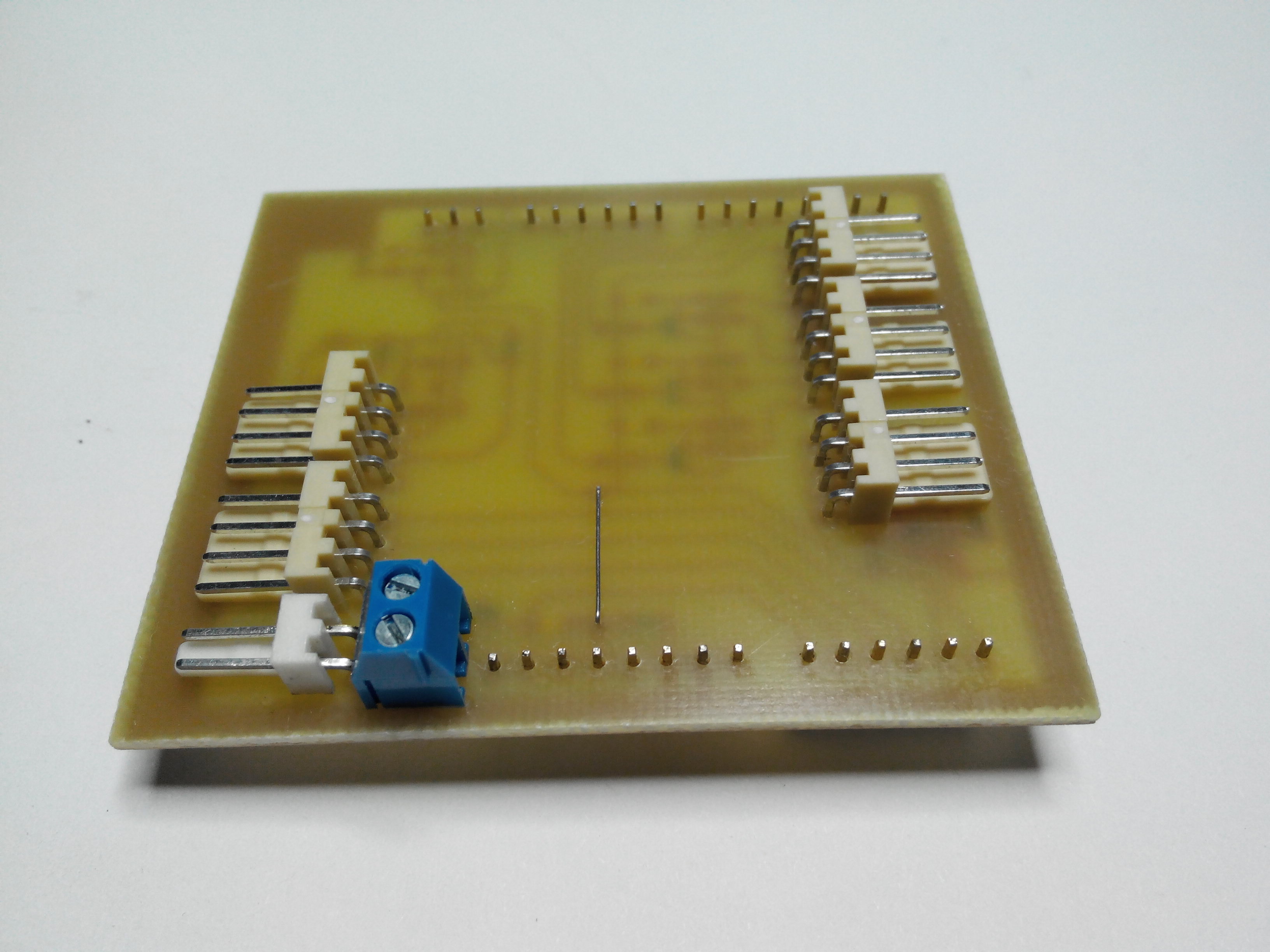

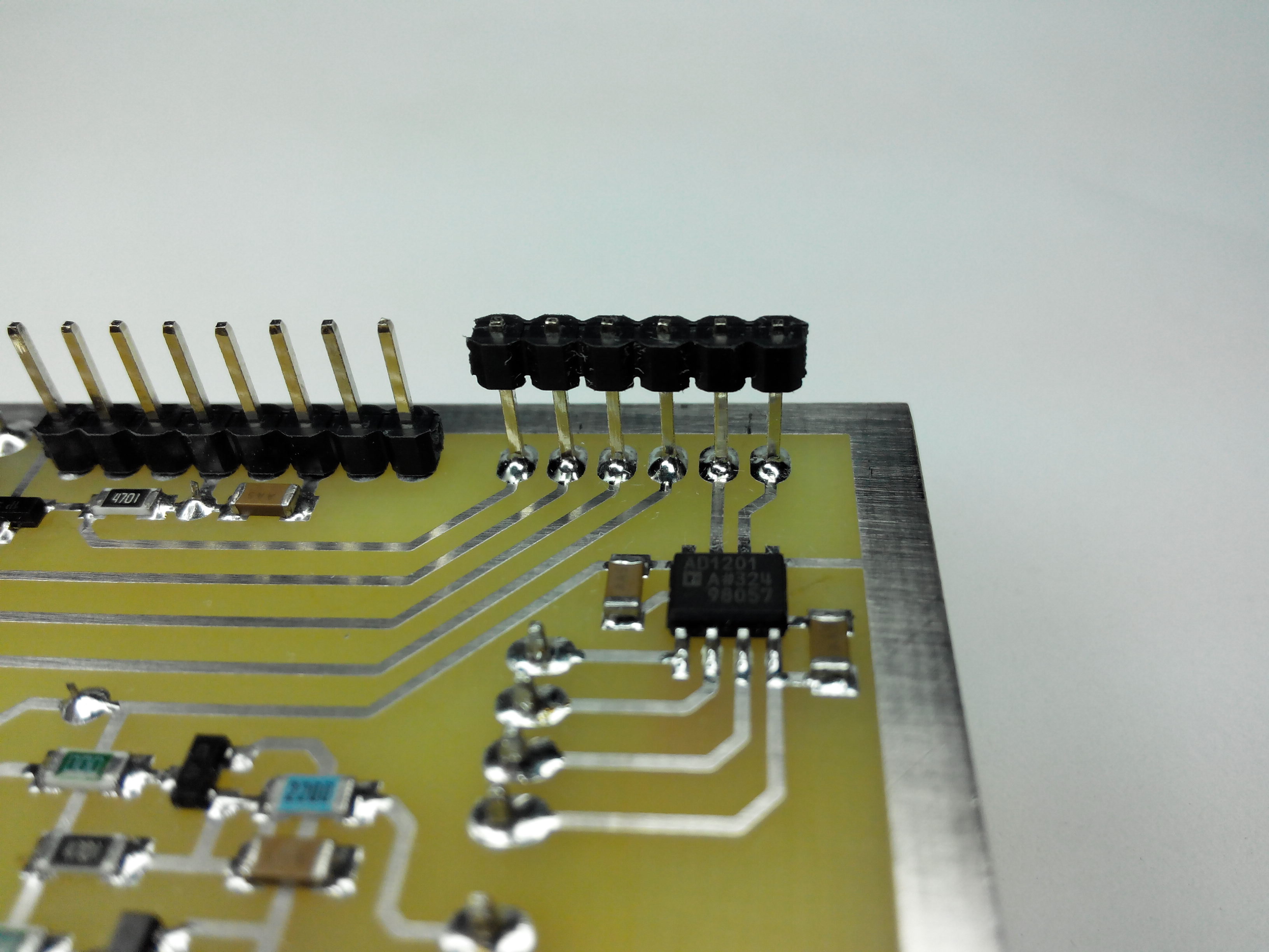

(18-10-2016 12:02)SP4LVC napisał(a):  Panowie zacząłem sobie składać płytkę adaptera i w trakcie roboty wynikła pewna komplikacja. Po wlutowaniu goldpinów w sposób pokazany na zdjęciach nie mogę włożyć adaptera w gniazdo modułu. Aby wszystko pasowało płytka adaptera musi być skierowana stroną druku do modułu, a w tym układzie mam szpilki goldpinów po jej drugiej stronie. Lutować odwrotnie? Trochę to upierdliwe do realizacji i mało estetyczne. Macie jakiś patent? Można też podgrzać szpilki lutownicą i powypychać, aby wystawały we właściwy sposób.
Goldpiny muszą być od strony druku. Szpilki w golpinach przesuwają się bez konieczności podgrzewania.
Ja przesuwam wszystkie na maxa w przeciwną stronę (można wyrównać na płaskiej powierzchni), następnie
po odpowiednim ustawieniu w otworach płytki lutuję małą ilością cyny. Po polutowaniu przesuwam plastik
na swoje miejsce. I jest git... Wink

Maciek wrzuć jakieś zdjęcie poglądowe.

(18-10-2016 14:05)SP4LVC napisał(a):  Maciek wrzuć jakieś zdjęcie poglądowe.
Ok, tak to wygląda:

Dzięki - wszystko jasne.
Panowie jakaś masakra. Co zrobić, aby cyna chciała się czepiać do goldpinów? Zdaje się, że zaczynam doświadczać potęgi chińskiej elektroniki. Pomoże wymiana na pozłacane, czy szukać jakiegoś preparatu, który ułatwi lutowanie?

RE: HUSAREK DSP
Bogdan. Taniej będzie zakupić pozłacane.

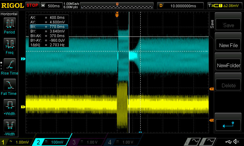

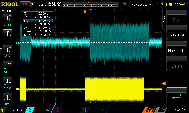

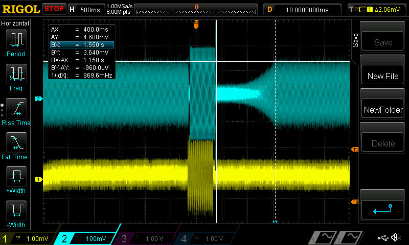

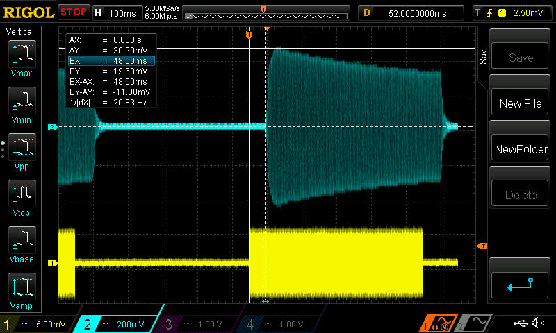

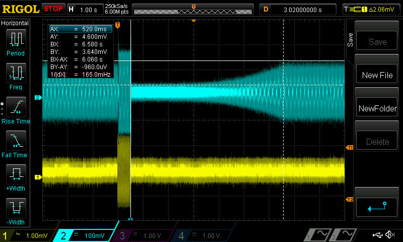

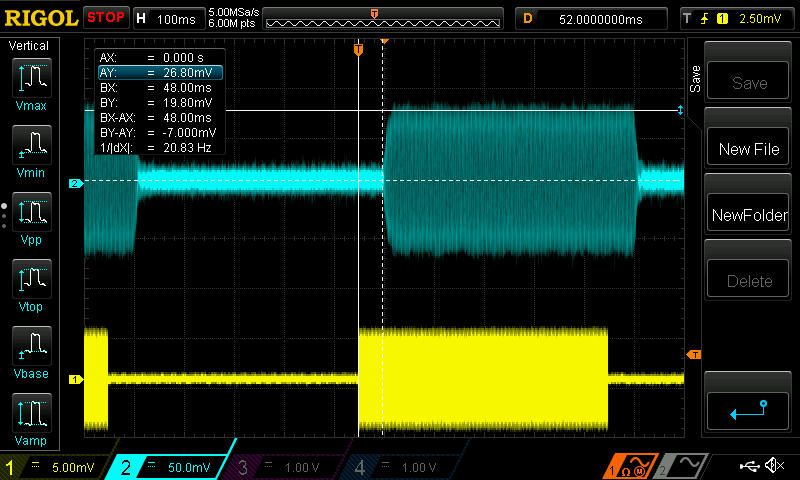

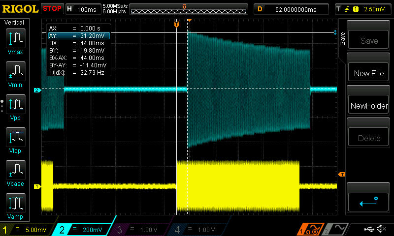

Zamieszczam kilka następnych pomiarów modułu DSP dla nowej wersji oprogramowania oznaczonej 12102016_A. wykorzystana konfiguracja jak w post #58:
1. w załącznikach przesyłam zrzuty z oscyloskopu pokazujące opóźnienie WE-WY sygnału odbieranego.
Konfiguracja do pomiaru: Rigol DS1104Z. Jego generator arbitralny ustawiony na 7.000.000MHz. Modulacja AM prostokątem, wypełnienie 50/50, sygnał modulujący 1 Hz czyli prawie jak wolne kropki na CW. Potem tłumik regulowany. Odbiornik ustawiony na 7.000.650 LSB. Pomiary przy dwóch poziomach sygnału: jeden S4 drugi S9+10dB pokazywane na wskaźniku Smetr modułu STM.
Przełączane były filtry: 100Hz i 1000Hz, oraz poziom sygnału na we, AGC ustawione na Slow.
Żółta linia to wejście odbiornika. Seledynowa to odpowiedź na wyjściu słuchawkowym. Wzmocnienie m.cz. ustawione na 100%. Dodałem kursory do oceny skali czasu i amplitudy.
Opóźnienie we-wy wychodzi mi 44-48msek.

5. Wstępna ocena działania AGC w warunkach przełączania sygnału na wejściu powodująca zmiany z S4 do S9+20 i powrót do S4 w kolejnych trzech plikach. Zrzuty z oscyloskopu przy generatorze pomiarowym ustawionym na 7.000.000 MHz, odbiornik na 7.000.650, LSB filtr 2,5kHz. W trzech plikach obrazy dla ustawień SLOW, MEDIUM i FAST.
Pozdrawiam wszystkich,
Mirek
