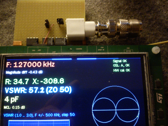

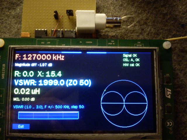

Dokładnie tak właśnie było. Dziękuję za wyjaśnienie, to obrazuje ile trzeba się jeszcze nauczyć, hi. Teraz zastanawiam się jak zasilić urządzenia dołączane do modułu. Biorąc pod uwagę problemy z masami, potrzebna jest przetwornica izolowana z której zasilona zostanie część analogowa.
Z powodzeniem wprowadziłem poprawki do układu. Stwierdzam, że układ jest zależny od temperatury. Wyskalowany "na zimno" wskazuje troszkę inaczej niż po wygrzaniu. Trzeba to wziąć pod uwagę przy pracach na zewnątrz. Zasilanie rozdzielone i odfiltrowane zdecydowanie poprawiło stabilność wskazań. W pozycji DSP widać tylko składową stałą i czysty sygnał bez "firanek" zakłóceń obserwowanych do tej pory.
Zmierzyłem indukcyjność kawałka drutu
i pojemność adaptera BNC/UC
