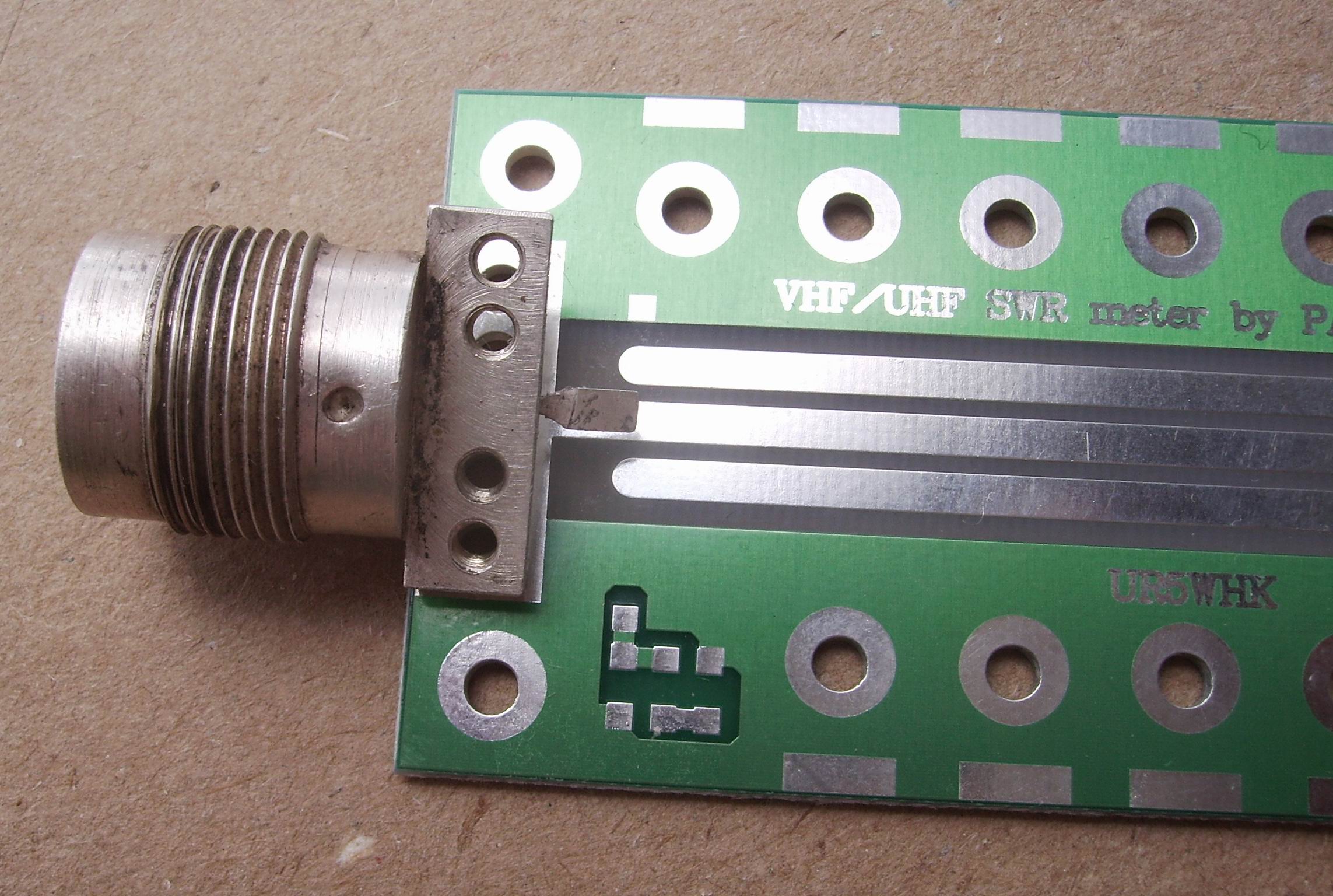

Posiadam taki reflektometr
Zakres od 50 do 440 MHz , z tyłu gniazda BNC
Obudowa - odlew aluminiowy
Podobno jest to wykonanie home made.
Proszę kolegów o informacje, czy ta linia pomiarowa jest dobrze wykonana na pasmo 70cm, oraz czy montaż pozostałych elementów jest prawidłowy.

(06-08-2010 19:17)sq9jxb napisał(a):  [...] czy ta linia pomiarowa jest dobrze wykonana na pasmo 70cm, oraz czy montaż pozostałych elementów jest prawidłowy.[...]
Wygląda to na klasyczne rozwiązanie reflektometru z zastosowaniem linii paskowej wykonanej z płytki laminatu.
Dobór szerokości linii, długości oraz ich wzajemnej odległości zależy od pasma pracy, typu i grubości laminatu
oraz projektowanej impedancji we i wy.
Dokładne omówienie zasady działania jest w podręczniku SP6LB (strona 933 i dalsze), wraz ze wzorami
umożliwiającymi obliczenie linii oraz poradami praktycznymi. (Książka dostępna jest w internecie:
zob. adres w wątku/temacie "Literatura").
Generalnie najlepsze wyniki osiąga się wykonując przyrząd na jedno pasmo - chociaż kilkupasmowe też będzie działać,
ale najlepszą dokładność osiągnie na wybranym, tzn. najlepiej skalibrowanym, podzakresie.
Jeśli przedstawiane rozwiązanie jest faktycznie HM, to zapewne jest to przeróbka któregoś z popularnych
mierników na pasmo CB (wykorzystano obudowę i ustroje pomiarowe).
Powinno działać... Smile

PS. Policzyłem tą linię paskową dla typowego dwustronnego laminatu FR-4 i wychodzi, że ta na fotografii
jest raczej "ciut" za szeroka dla pasma 70cm... a nawet 2m... Ale zawsze można wykorzystać resztę i dorobić
własną sondę pomiarową! Idea

(07-08-2010 10:39)sq9jxb napisał(a):  [...]A jakie faktyczne powinny być wymiary linii pomiarowej dla pasma 2m/70cm?[...]
Nie wdając się w szczegóły: dla sprzęgacza kierunkowego wykonanego na dwustronnym
laminacie szklano-epoksydowym o grubości 1,6 mm (grubość miedzi 32..36 mikrometrów),
przy założeniu impedancji we/wy 50 Ohm, szerokości ścieżek linii paskowych
powinny wynosić ok. 2,6..2,7 mm.
Natomiast długość linii sprzęgających nie powinna przekraczać 35 mm dla pasma 70cm
i ok 90mm dla pasma 2m, przy odległości od linii pomiarowej w granicach 1..3 mm
(zależnie od zakładanej mocy maksymalnej i wymaganej kierunkowości sprzęgacza
oraz stopnia sprzężenia).
Zobacz przykład sprzęgacza dla pasm 2m/70cm w sondzie pomiarowej reflektometru FoxDelta:
Janku, naprawdę zachęcam gorąco do przejrzenia tych kilku stron w "biblii" SP6LB - warto! Smile

Tu masz gotową płytkę, którą w swoim projekcie zastosował PI4ZLB.
Wersja VUHF. Zresztą bardzo podobna do płytki FoxDelta.

U mnie to na jednostronnym laminacie szklano-epoksydowym.
Poprykrecano do powierchni jaka wykonuje role drugej strony laminatu ...
