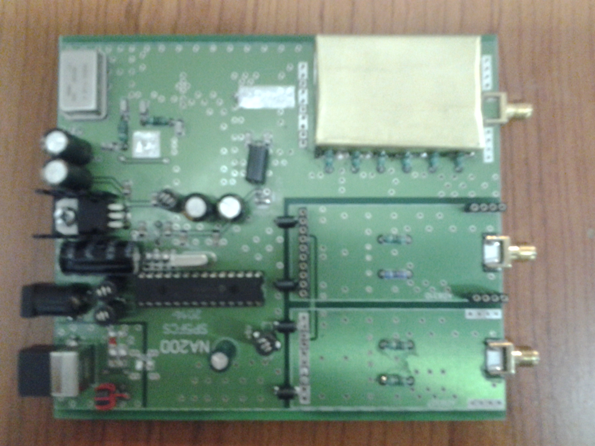

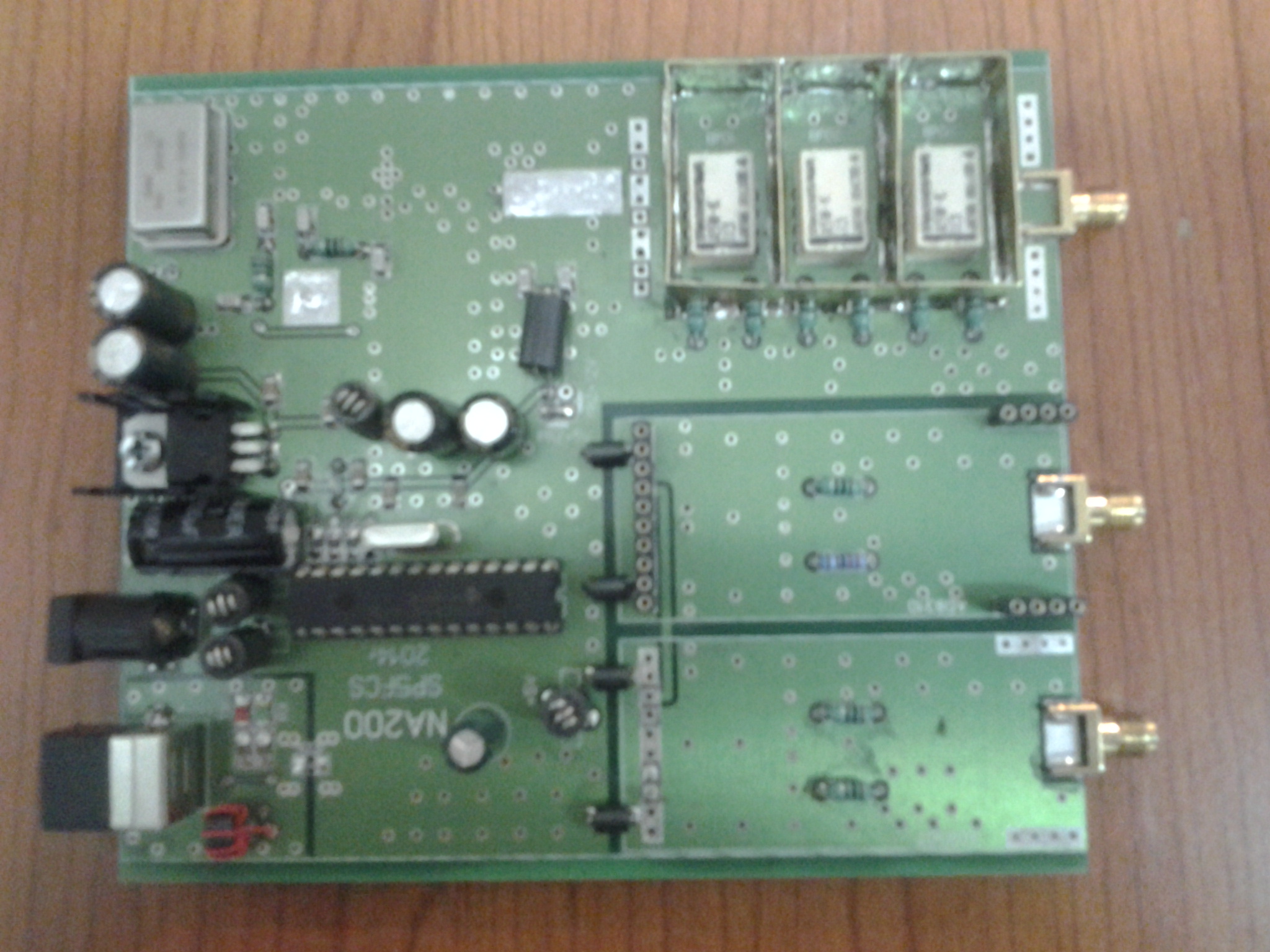

No i kolejny NA200 prawie gotowy zostalo poczekac na przesylke z AD9951 i SGA7489 z Nigeo. W paru miejscach zastosowane kondensatory 100nF C0G (spore bydlaki - dostepne w TME). W zasilaniu SGA7489 natomiast 4 x 200om - zobaczymy czy to wystarczy czy zmienic na 5 x 220om (niestety nie mialem 220 o wiekszej mocy).

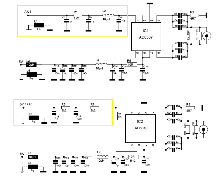

i tutaj znowu ponawiam pytanie odnosnie tych filtrow RC idacych z wyjsc sond na wejscia przetwornikow.
Gdyz maja one wplyw na pewno na maksymalna szybkosc probkowania przez przetwornik (zarowno dopieta rezystancja jak i pojemnosc) tworzaca filtr. Niestety dobieranie tutaj czegos bez znajomosci kodu zrodlowego (czestotliwosci probkowania) to takie eksperymentowanie.
No i tutaj czy obecny schemat podpiecia byl podyktowany jakimis obliczeniami/zalozeniami/doswiadczeniem wyniklym z eksperymentow ?
Niestety nie ualo mi sie trafic w internecie na podobne rozwiazanie. Jedyne jakie znalalzlem z bardziej rozbudowanym filtrem to uklad na qrpforum:
http://www.qrpforum.de/index.php?page=Th...#post49147
Natomiast w sporej czesci rozwiazan innych NWT najczesciej ogranicza sie to do pojemnosci 10nF i rezystora 10k...
http://www.asobol.ru/moi-konstrukcii/nwt...-dla-nwt-7

Tomek, schemat sond pomiarowych jest poprawny i zgodny z ostateczną wersja analizatora. Moje pierwsze zdjęcia były zrobione przed próbami po których kilka elementów w filtrach sond zostało zmienionych. Stąd różnice pomiędzy zdjęciami a ostatecznym schematem.
Dla sondy AD807 kondensator C2 może być trochę większy niż 1nF ale ostrożnie bo można popsuć początek charakterystyki analizatora.
Detektor AD810 nie "lubi" pojemności na wyjściu dlatego mamy tam rezystor 2k2 (może być większy) zamiast dławika 10uH. Pomiędzy rezystorami 2k2 może być większy kondensator np. tak jak na schemacie 100nF.
Można sobie zrobić kilka prób z wartościami kondensatorów tak aby przebiegi były OK. Czasem zależy to od źródła pochodzenia detektorów (chińskie/oryginały z Analoga).
Kondensatory 1nF warto aby były NP0, jeśli nie mamy takich to dodatkowo na kanapkę jakiś pikowy (100..220pF) typu NP0.
Kondensatory blokujące 100nF mogą być zwykłe, można dołożyć na "kanapkę" dodatkowo jakiś NP0 (1...10nF).

Dzieki Adamie Smile
O to mi chodzilo Smile Czyli wiem na czym stoje Smile W sumie dalem wiekszosc kondensatorow C0G (od 100nF do dolu - ot to co dostepne na rynku) czyli w sumie to samo co NP0 lacznie z 100nF przy sondach jak i AD9951 (akurat mialem 20szt - moze nie sa tanie ale kij jak maja lezec to znalazly swoje miejsce). Reszta na zasilaniach zwykle 100nF i obok nich 1nF C0G + zwykle 220nF razem z 200pF C0G na wjesciu i wyjsciu filtru oraz za wzmacniaczem. Jak bedzie potrzeba to jeszcze gdzie niegdzie na zasilaniu doloze moze na kanapke 1nF C0G...

No i kolejne NA200 uruchomione Smile Na chwile obecna SGA7489 zasilany przez rezystory 4 x 200om i cewke 150nH z Maritex-u (Rozmiar 1008: Imax=580mA, RDC=0.7Ω). Niestety nigdzie nie moge dorwac 220om 0.7W (w TME beda dopiero w polowie lutego heh) lub inne aby uzyskac podoby prad i sie zmiescily, a patrzac jak grzeja sie obecne strach dawac mniejsze... ...wiec testy zapewne dopiero za jakis czas jakie zmiany przyniosa...

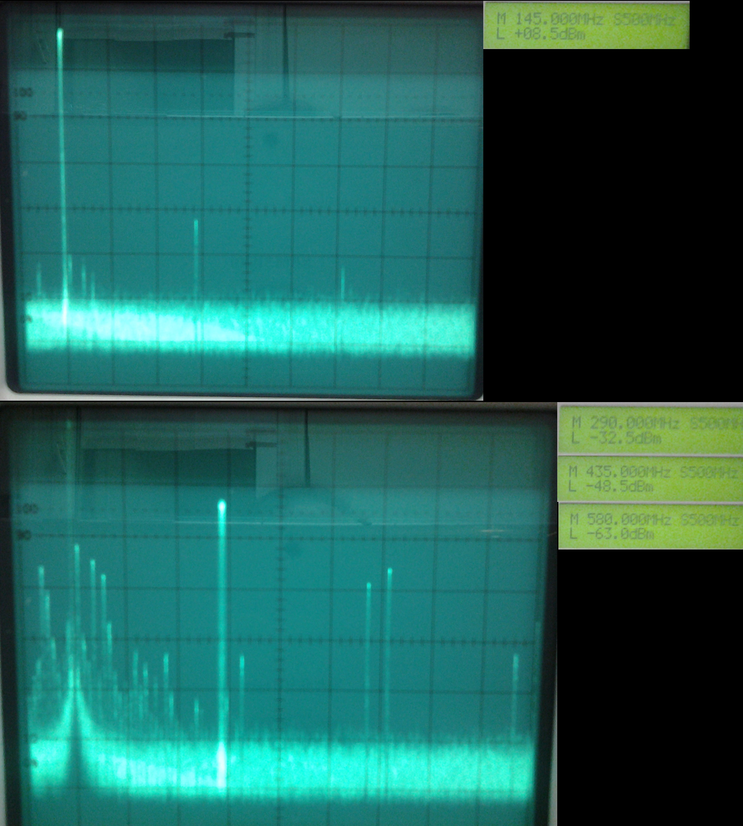

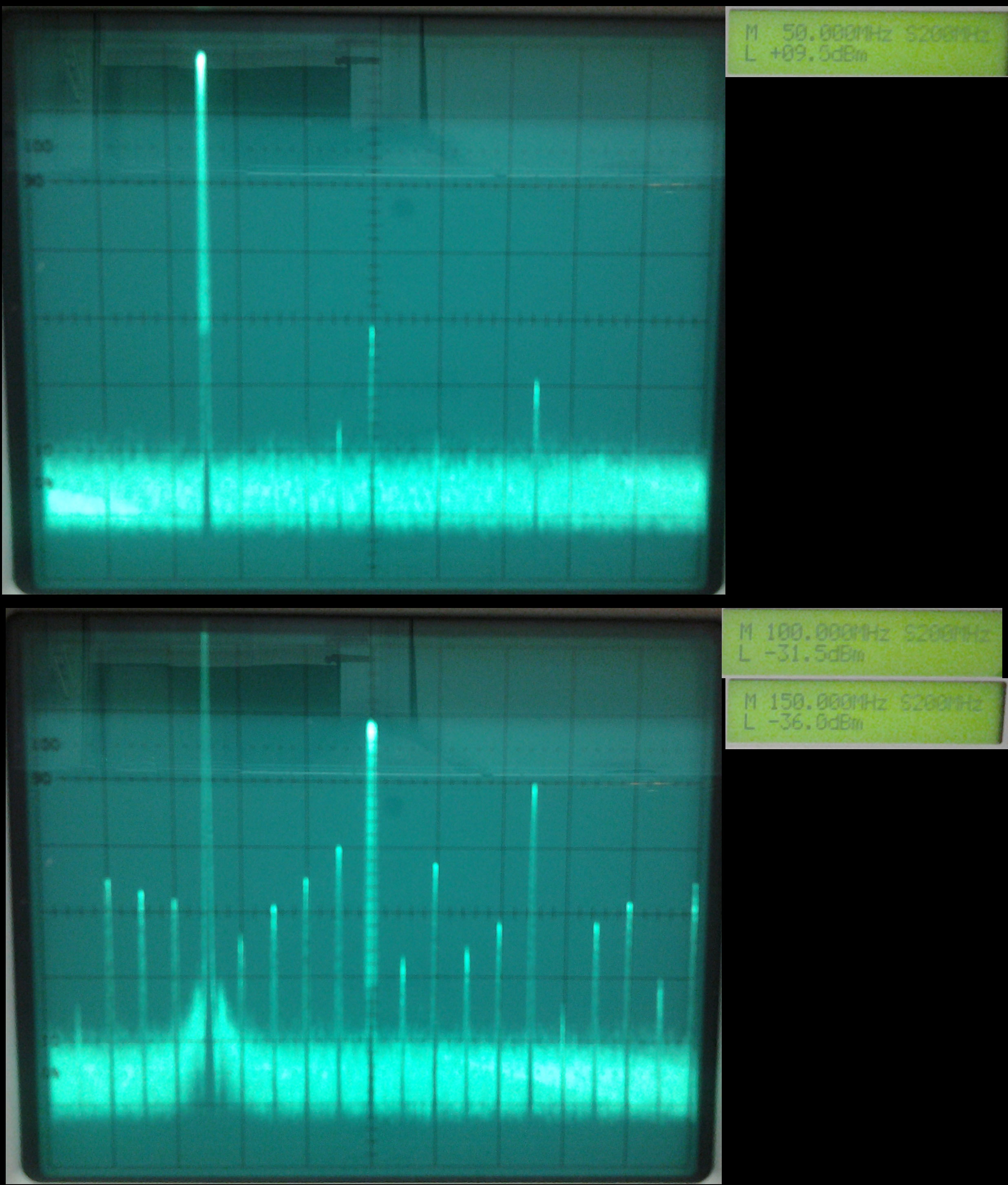

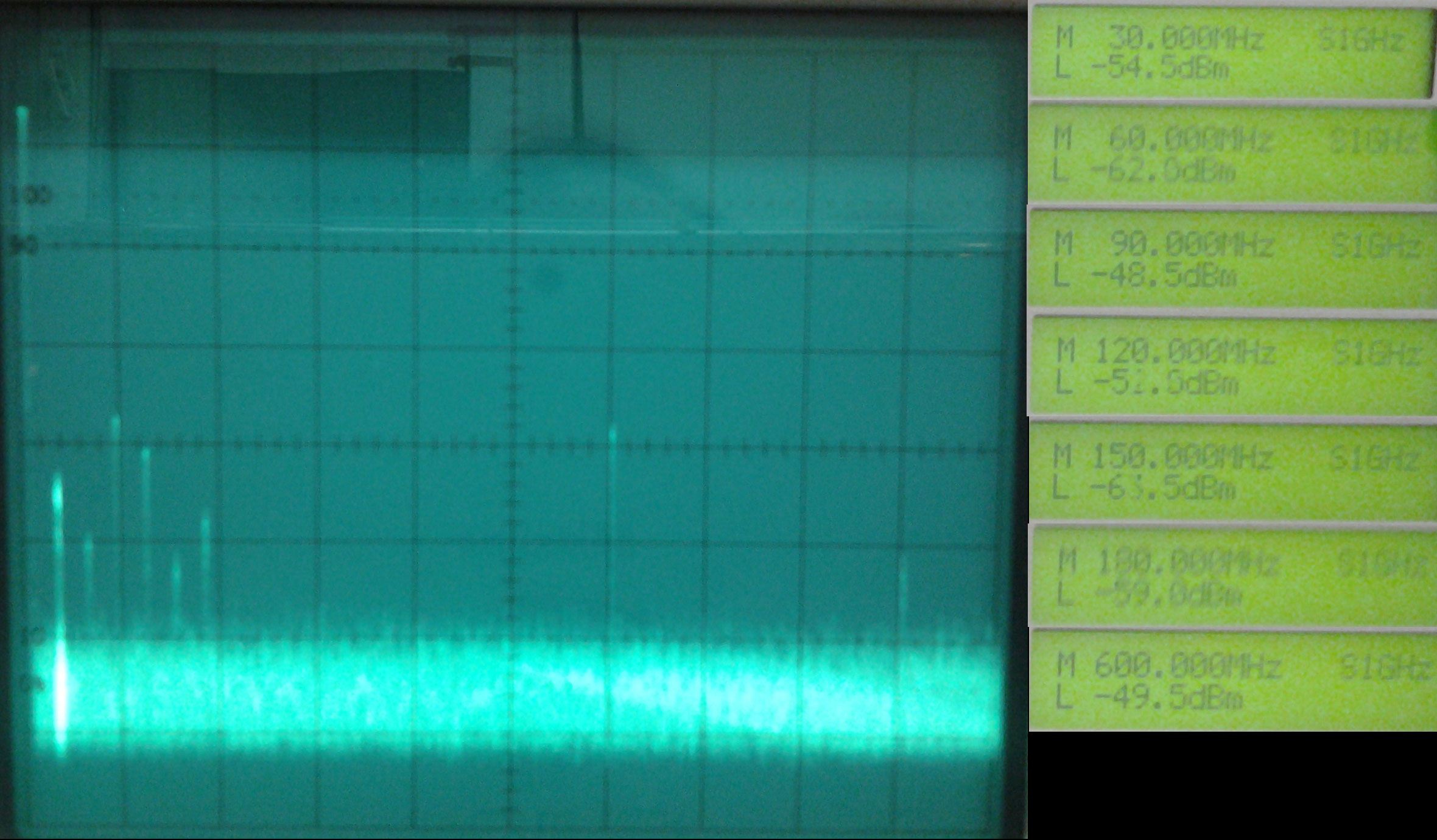

Tutaj podpiete NA200 z wylaczonym generatorem - czyli smieci od generatora 30MHz i jego harmoniczne w pasmie do 1GHz:
Poziom sygnalu i harmoniczne VFO: 3.7MHz
Poziom sygnalu i harmoniczne VFO: 50MHz
Poziom sygnalu i harmoniczne VFO: 145MHz

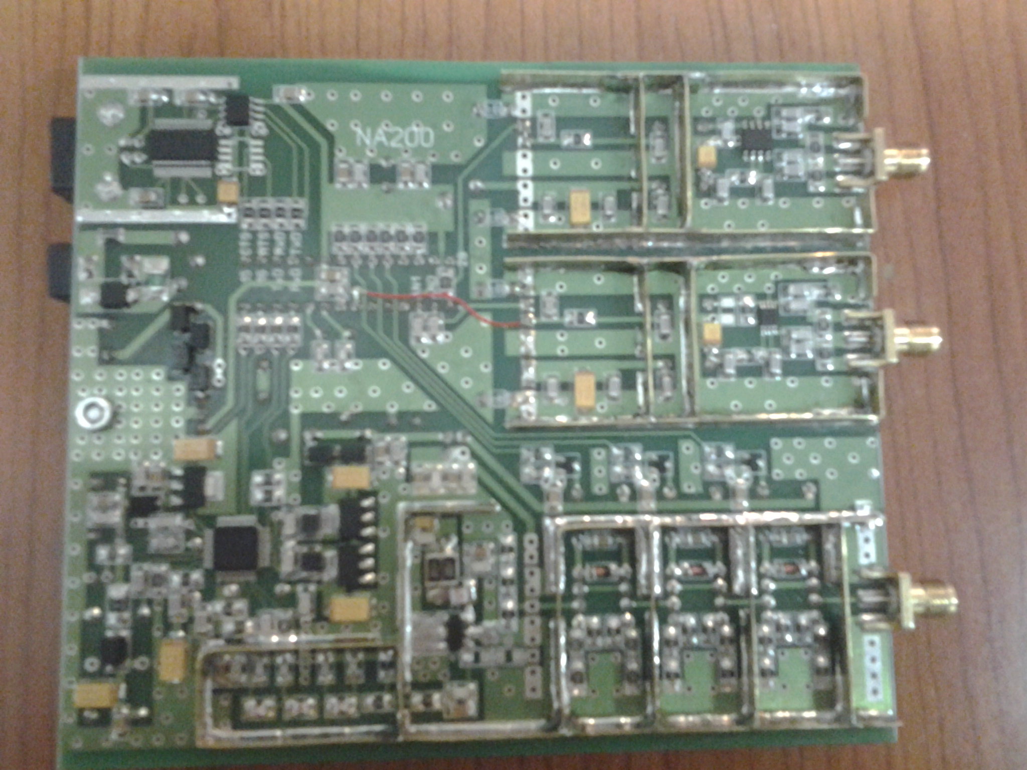

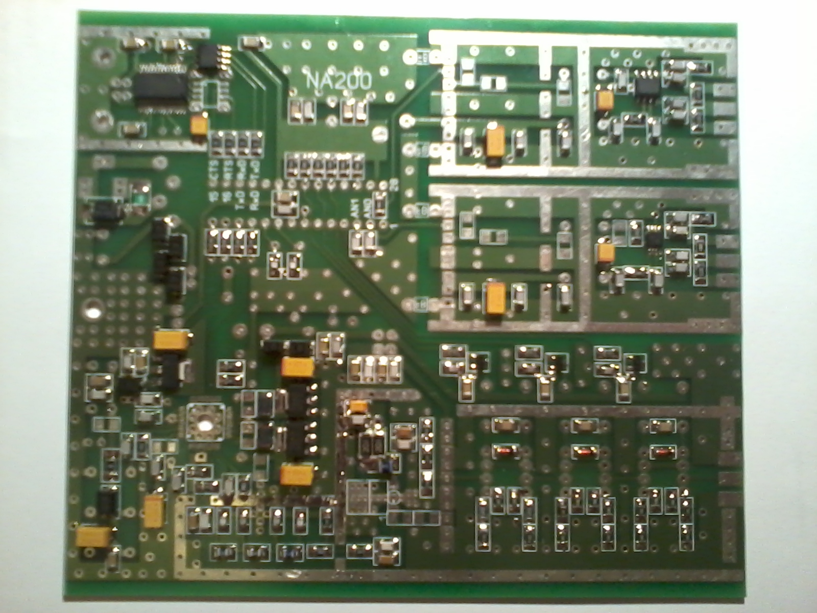

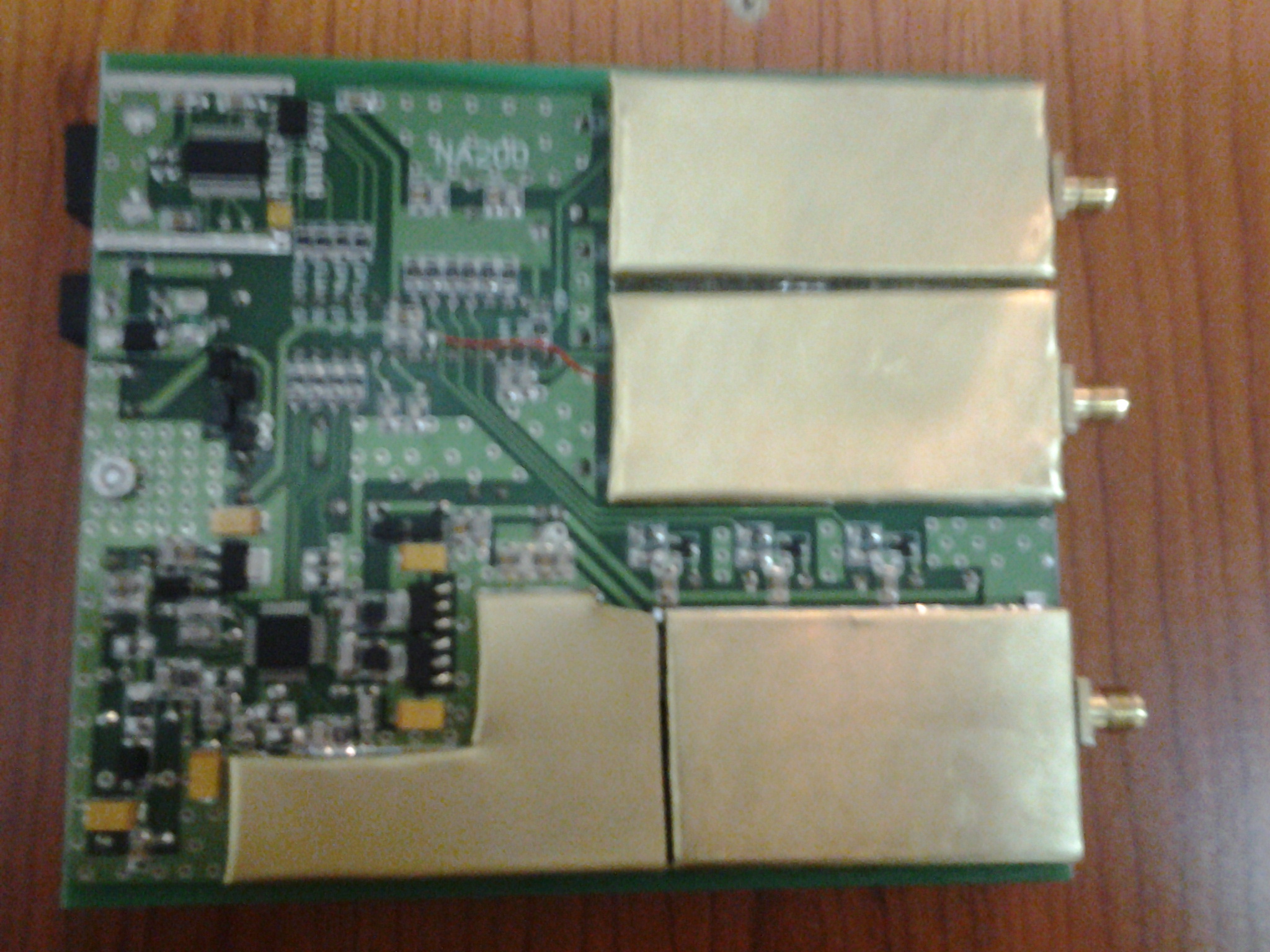

Plytka i ekrany:
Pozostalo jeszcze wykonac PCB pod sonde liniowa i jakas obudowe.
Niestety obecnie nie udalo mi sie znalezc nigdzie takich kieszeni. Obecnie produkowane z cienszego profilu (panele mocowane na srubki z boku) niezbyt pasuja. Mam na stanie obudowy Bopla Alubos niestety szersze wiec najprawdopodobniej NA200 wyladuje w takiej (trzeba bedzie pomyslec jak zamocowac/poszerzyc plytke) lub jeszcze zastanawiam sie nad tedykowana obudowa z aluminium (elementy wycinane na laserze).
Nizej wykresy z WinNWT (wykresy: czerwony AD8307, zielony AD8310). Najlepszy efekt to moze nie jest, ale moze uda sie jeszcze cos poprawic.
Na koniec chce jeszcze podziekowac Adamowi SP5FCS za PCB oraz udzielone porady oraz Zdzislawowi SP4HKQ tak samo za rozne porady odnosnie NWT na forum.

Tomek zastosowanie oporników 0.7 W niewiele zmieni one też się będą grzały bo są w "kupie". Tu bardziej chodzi o wymuszenie prądu płynącego przez wzmacniacz a przez to zwiększenie odstępu między harmonicznymi.
