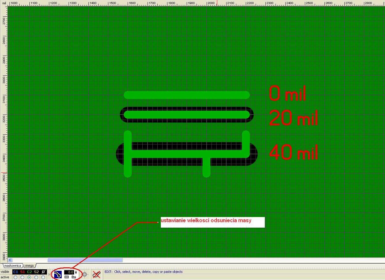

Czy jest sposób na połączenie track z masą. Pady i kółka już mam a linie ?

(16-02-2016 23:41)SP6AUO napisał(a):  Czy jest sposób na połączenie track z masą. Pady i kółka już mam a linie ?
Na każdym elemencie narysowanym na warstwie z masą możesz indywidualnie ustawiać wielkość odsunięcia masy od niego (foto ekranu). Jak dla odcinka linii ustawisz zero (okno na dole ekranu) to ten element połączy się z masą. Możesz tak zrobić również z padem oraz dużym poligonem.
Należy pamiętać, że elementy typu PAD na fabrycznym druku nie mają soldermaski.

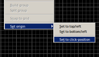

Jeszcze jedna prośba.Jak się zapala i jak się gasi ten widoczny biały krzyż do ustawiania siatki kwadratów. Coś go włączyło.
(Ten post był ostatnio modyfikowany: 17-02-2016 23:32 przez SP6AUO.)
17-02-2016 11:42
SP4IRX Offline
Janusz
Liczba postów: 50
Dołączył: 04-07-2010
Post: #99
RE: Sprint Layout
Cześć,
Andrzeju: ten krzyż to wskaźnik początku układu współrzędnych. Na linijkach XY jego położenie odpowiada wartości: 0,0 (zero).
Najprawdopodobniej (nieświadomie) skorzystałeś z opcji zmiany położenia środka współrzędnych (prawy klik na polu edycji PCB): "Set origin > Set to click position". Proponuję ponownie kliknąć prawym przyciskiem i wybrać opcję ""Set origin > Set to top/left" lub "Set origin > Set to bottom/left".
Krzyż nie zniknie, ale będzie w miejscu prawie niewidocznym. Pozdrawiam Janusz

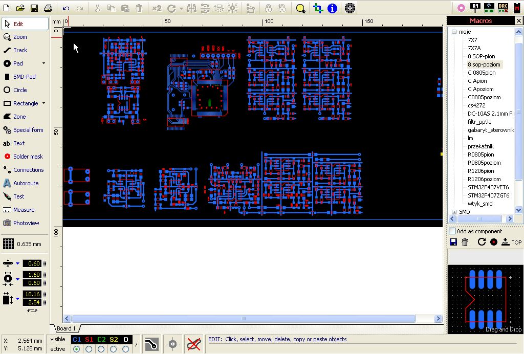

Jestem już z projektem w tym miejscu.Krzyżyk ustawił się na współrzędnych 0,0
Mam pewien kłopot.
Czy jest taka możliwość,żeby ustawić siatkę np 2.54mm a skok kursora na 1.27mm,
albo 0,635mm
W tej chwili mam to ustawione jaka siatka taki skok.
Przy odpowiednim powiększeniu brak siatki utrudnia ułożenie elementu.
