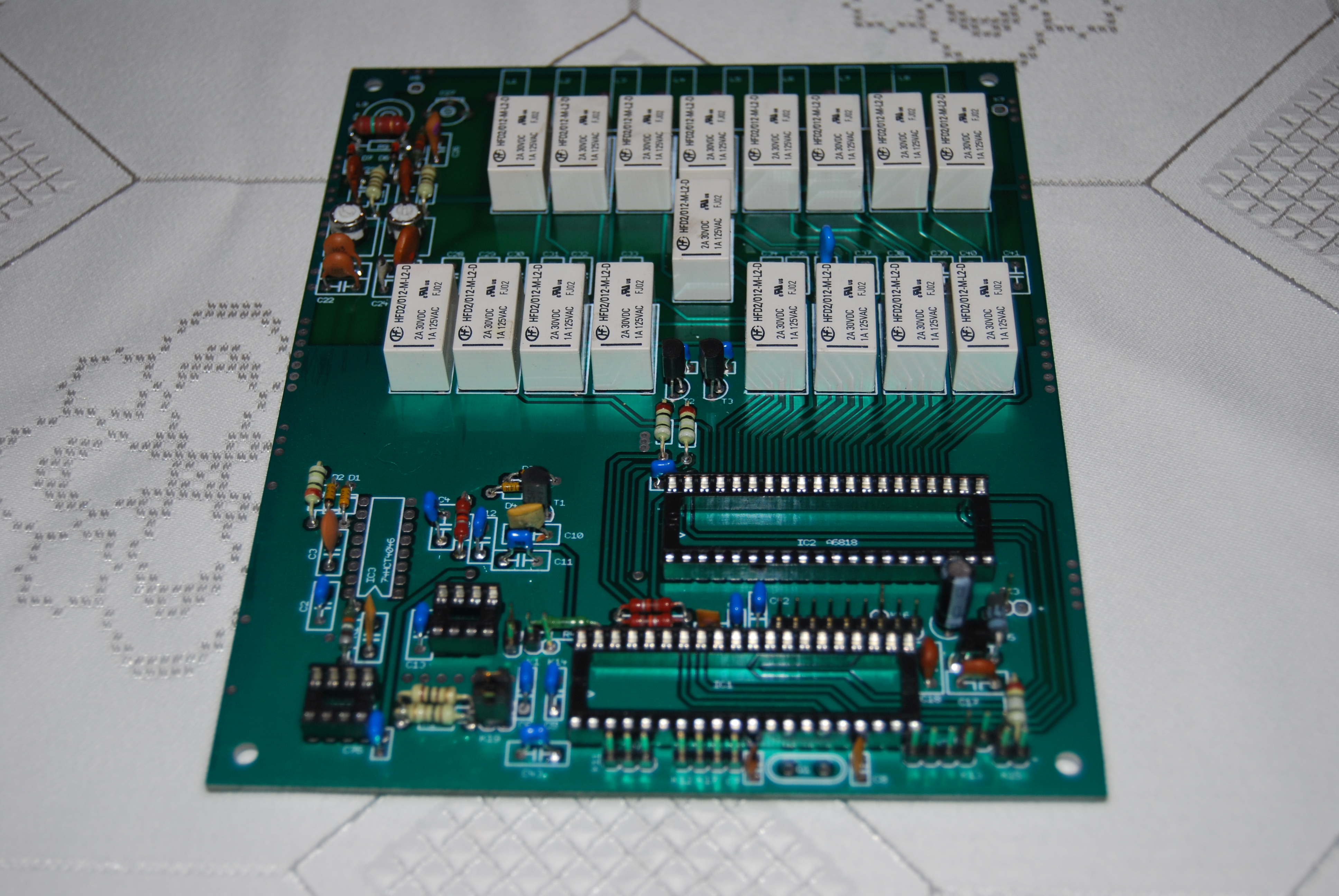

Witam, coby nie było, że spocząłem na laurach - moje początki w tym temacie jak niżej.
Oczekuję jeszcze na A6818 i PIC-a. Nadtto poszukuję kondensatorków ceramicznych
na 1,5 lub 2kV. Pierścionki w szufladzie, czekają na nawinięcie i obsadzenie.

Jak sprawuje się wykonane przez kolegę ATU? Czy budowa zakończona?
Ja troszkę w elektronice siedziałem zawodowo (UKF chociaż KF był od zawsze moją pasją) do przejścia na emeryturę, teraz mogę poświęcić więcej czasu na hobby.
Pozdrawiam Leszek.

Witam w ten piękny czas urlopowy.
Spieszę donieść, iż uzyskałem dzisiaj wiadomość z "Protonu", że wysyłają do mnie
po trzech miesiącach oczekiwania, brakujące mi do uruchomienia PIC oraz A6818.
Tak, że w końcu przystąpię do finału w tym temacie.
Pozdrawiam wszystkich

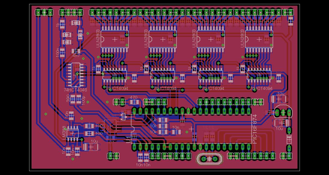

z uwagi na trudność w zdobyciu A6818, w nawiązaniu do wpisów SQ4CTK, SP5FCS, 3Z6AEF, namalowałem część cyfrową w Eaglu.
Pozdrawiam,
Waldek SQ6COE.
