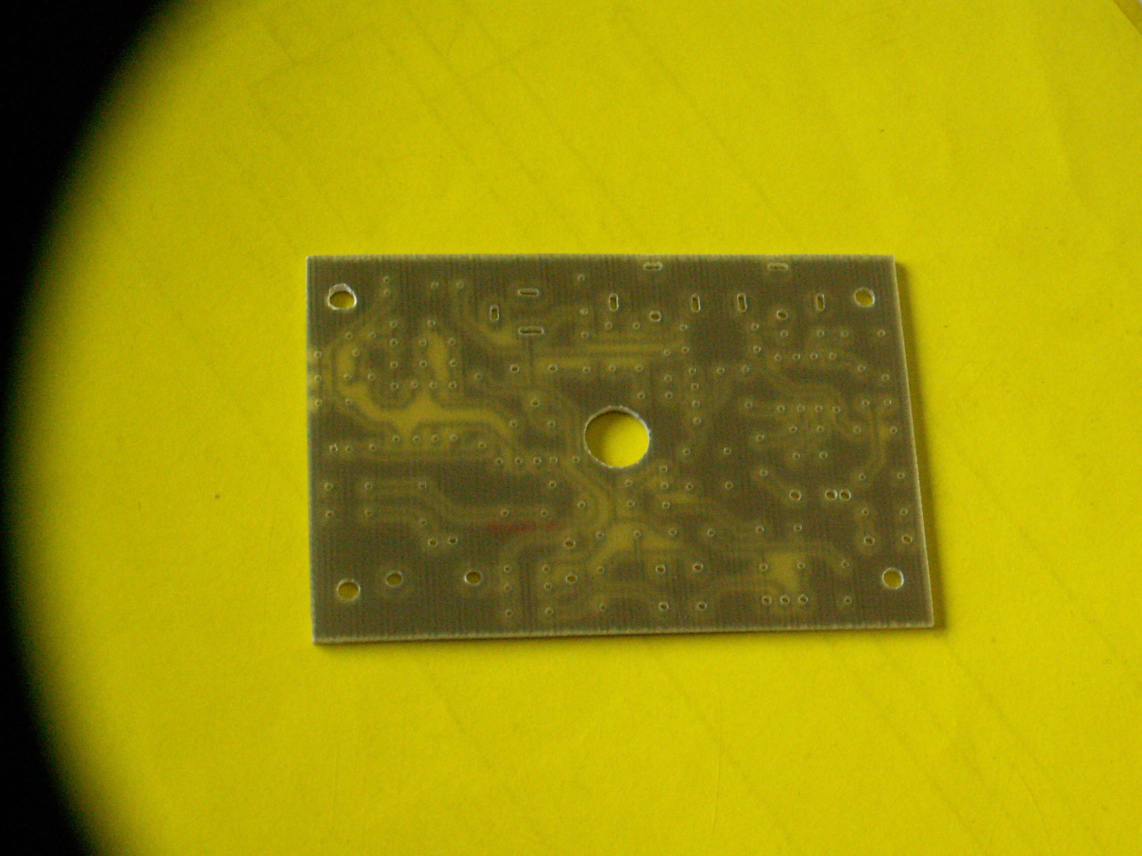

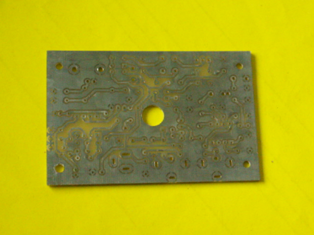

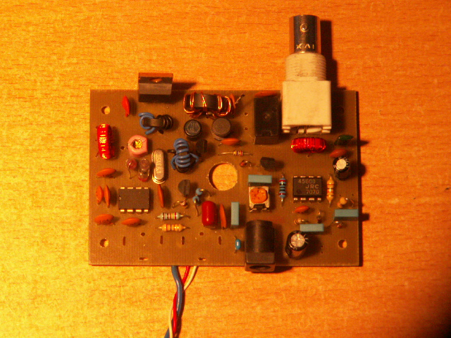

witam.
Poniżej zdjęcia pcb i zmontowanego egzemplarza.Jeszcze raz dziękuje Maćkowi SP7ROH.
W tym przypadku obwód wejściowy L1 zestroiłem ( dobierając zwoje) przed wlutowaniem przy pomocy vna.
Użyte rdzenie
L1 , L2 amidon T -37-2
Tr1 , Tr2 amidon FT 37-43
Tr3 amidon FT 50-43
W układzie pi filtra kondensatory powinny być 1nF dla 27zw. ,
lub 21 zw. i 1,5nF. Wkradł się błąd z powodu wykonywania różnych wersji.
Paweł sp7njr
