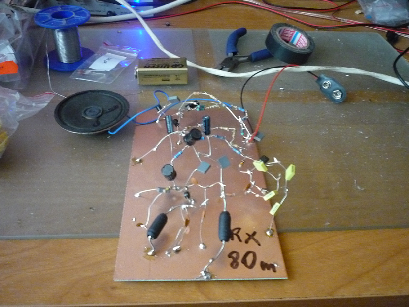

(29-07-2016, 14:43)bolanren napisał(a): Po 15 sierpnia mam w planie podjąć rozmowy na temat ewntualnego lwykonania przez "Omig" jakiejś krótkiej serii filtrów PP9-A2R. Nie wiem czy coś z tego wyjdzie ale będę próbował wysondować temat.
Omig ma w swojej ofercie odpowiednik PP9-A2-2R w postaci PM-9.0-4F1 link.
Czas oczekiwania wynosi około miesiąc. Przy zamówieniu 10 sztuk jest 30% zniżki. Jakiś czas temu zapłaciłem za niego nieco powyżej 200 zł. Przy zamówieniu trzeba określić maksymalną szerokość filtra (na stronie jest określona minimalna szerokość czyli 2,4kHz). Ja nie określiłem tej wartości i otrzymałem filtr o szerokości 2,9 kHz.

Ciekawy link ale jeszcze ciekawsza byłaby charakterystyka filtru. Obudowa jest dosyć mała więc na moje wyczucie mogą być problemy z ewentualnymi przesłuchami. Może się mylę.
Jerzy sp5rzm

(29-07-2016, 23:21)bolanren napisał(a): ciekawsza byłaby charakterystyka filtru. Obudowa jest dosyć mała więc na moje wyczucie mogą być problemy z ewentualnymi przesłuchami.
U mnie na razie wisi "na pająka", bez obudowy
73 - Dziadek Romek
(ex. sp3nyg)

(29-07-2016, 23:21)bolanren napisał(a): Ciekawy link ale jeszcze ciekawsza byłaby charakterystyka filtru. Obudowa jest dosyć mała więc na moje wyczucie mogą być problemy z ewentualnymi przesłuchami. Może się mylę.
Jerzy sp5rzm
Wartości tłumienia w tabelce podane przez producenta obowiązują dla tej obudowy i nie można tego podważać - są one gwarantowane. Filtr mam wlutowany w układzie i nie mam za bardzo możliwości zmierzenia. Poza tym mój NWT nie jest w stanie zmierzyć tłumienia powyżej 70 dB. Ale z tego co widzę, to PP9 miał dużo lepszy współczynnik kształtu.
Cytuj
Nie kwestionuję danych producenta filtu, a jedynie wyrażam pewne obawy. Biorą się one z faktu, że nawet nie żyjący już Kolega Kaniut zwracał uwagę na konieczność ekranowania wejścia i wyjścia filtru PP9 - A2 -2R . W przypadku znacznie mniejszych rozmiarów ekranowanie tych wyjść staje się chyba trudniejsze. Dopytam Działu Technicznego "Omigu" w jaki sposób zalecają włączanie tego filtru. Z tabelki z danymi wynika, że musi on mieć zbocza mniej strome. Trzeba poprosić firmę aby udostępniła charakterystykę.
