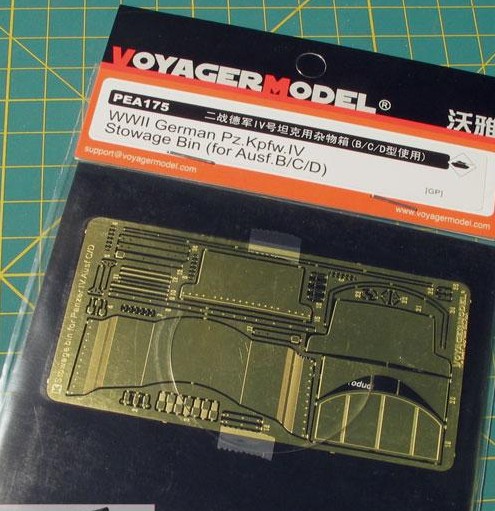

Kiedyś przyszedł mi do głowy pomysł aby nie wycinać skrzydełek z blachy tylko wytrawić je z arkusza analogicznie jak płytkę pcb .Oczywiście odpada blacha aluminiowa ale mosiężna powinna się wytrawić. Positiv20 i maska albo lepiej szablon i porządna porcja farby by trawić w czymś bardziej agresywnym niż chlorek czy nadsiarczan.Ja zresztą przez wiele lat stosowałem mieszankę kwasu solnego z wodą utlenioną i to trawiło nawet żeliwo.Drugą stronę arkusza blachy można by zalakierować albo podkleić szczelnie czymś sztywnym żeby się nie rozleciało w czasie trawienia.Niewątpliwą zaletą prócz precyzji kształtu będzie "płaskość"takich skrzydełek bo zawsze jak by nie ciąć to nożyce zaginają brzegi.
Nie robiłem żadnych prób ale myslę że pomysł jest do zrealizowania.

Nie upieram się bo prób nie robiłem i mozliwe że to nie wyjdzie ale widziałem blaszki fototrawione z detalami do modeli i precyzja kształtu jest powalająca a grubość blachy wcale nie mniejsza niż potrzeba do kondensatora.Podejrzewam że teraz jest to robione laserowo ale te które widziałem kilkanaście lat temu były trawione na 100%
Coś takiego

Maski do nanoszenia kleju do SMD są wytrawiane, więc powinno się udać.

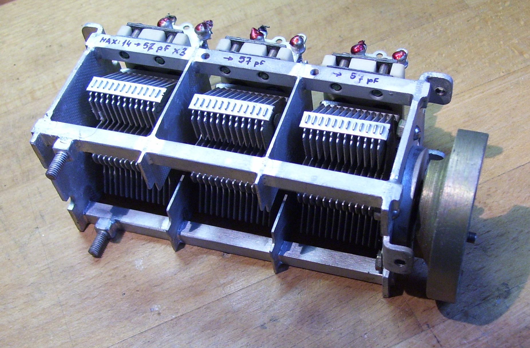

Przeglądałem swoje "starocie" i znalazłem kondensator zmienny produkcji CCCR.
Zastanawiałem się, czy to by się nadawało do pętlowej anteny magnetycznej magnetycznej?
Odległość między płytkami wynosi tylko 0,6 mm, ale płytki statora są podzielone na pół.
Płytki rotora na ceramicznej osi "wiszą w powietrzu", wynika z tego, że pełnią rolę pojemności sprzęgającej
pojemność statora. U góry są jeszcze trymery. Reszta jak widać.

(29-05-2015 12:51)SP3FEC napisał(a):  Zastanawiałem się, czy to by się nadawało do pętlowej anteny magnetycznej magnetycznej?
Nadawać się nadaje tylko jaką moc chcesz wysłać do anteny ?
Przy 100W w skrajnych przypadkach na okładzinach C może być i 10kV napięcia.
Raczej do zastosowania do małych mocy, powiedzmy 10W.
