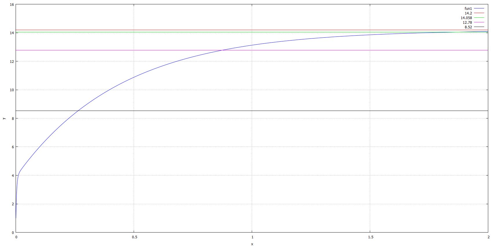

Czy ktoś może pomóc wyliczyć odpowiedź wzmacniacza ARW z poniższego schematu . Chodzi mi stałą czasową (rc) ale wzmacniacza z podanymi elementami .
Konkretnie zmiana napięcia na wejściu+ o 0,15V DC , dająca zmianę na wyjściu o około 2V . W jakim czasie (ms) taki układ osiąga 60,90,99% na wyjściu . Us lm358 , ale chodzi o wartość zbliżoną więc można pominąć parametry samego wzmacniacza operacyjnego.
Podstawiłem schemat do analizy na stronie sim.okawa-denshi.jp ale nie za bardzo mogę taki parametr obliczyć . Po wzmacniaczu filtr RC 22k/100n daje opóźnienie dla 90% o 5,3ms.

(28-04-2015 18:27)SP2FP napisał(a):  Czy ktoś może pomóc wyliczyć odpowiedź wzmacniacza ARW z poniższego schematu . Chodzi mi stałą czasową (rc) ale wzmacniacza z podanymi elementami .
Witam Wszystkich! - (jest to mój pierwszy post na tym forum)
60% - 0,26s
90% - 0,88s
99% - 1,9s
Policzone programem wxmaxima.
Wpływ wyjściowego filtra RC jest znikomy (na te czasy).

RE: Automatyczna Regulacja Wzmocnienia
Dzięki - nie spodziewałem się aż tak dużego opóźnienia, przed tym wzmacniaczem po detektorze dd831 mam wtórnik emiterowy z betą 500 po nim dławik szeregowy 10mh o rezystancji 70 Ohm , dalej kondensator 10uf do masy i taki LRC wnosi mi tylko 2 ms dla około 95% .
Prawdopodobnie 10u z 10k w sprzężeniu ogranicza na czas ładowania wzmocnienie o 3 razy i dopiero następuje jego wzrost Jak udało by się wstawić wykres to będę wdzięczny ,. teraz wiem gdzie szukać największego opóźnienia .
(29-04-2015 13:53)SP2FP napisał(a):  Dzięki - nie spodziewałem się aż tak dużego opóźnienia, przed tym wzmacniaczem po detektorze dd831 mam wtórnik emiterowy z betą 500 po nim dławik szeregowy 10mh o rezystancji 70 Ohm , dalej kondensator 10uf do masy i taki LRC wnosi mi tylko 2 ms dla około 95% .
Należałoby tu raczej mówić o wzmocnieniu układu.
Bardzo uproszczony opis:
Dla krótkich sygnałów o wzmocnieniu decyduje para R1 (2500) i C2 (470nF) i jest ono równe 1 ( C2 jest zwarciem)
Dla średnio długich sygnałów o wzmocnieniu decydują elementy R1, R3 (10k)
i C3 (10u). C3 jest zwarciem, C2 przerwą, a wzmocnienie wynosi (R3+R1)/R1 = 5
Dla bardzo długich sygnałów wzmocnienie wynosi (R2+R1)/R1 = 14,2.
Oba kondensatory stanowią przerwę. (R2=33k).
Pojemności C2 i C3 decydują o podziale na te 3 zakresy.
Załączam wykres.
Poniżej plik do maximy:
kill(all)$
fpprec : 6$
T(s):=( 1/(1/(R[2])+s*C[2]+1/(R[3]+1/(s*C[3])))+R[1])/R[1]$
ratsimp(T(s));
R[1]:2500$
R[2]:33000$
C[2]:470E-9$
R[3]:10000$
C[3]:10E-6$
ratsimp(T(s));
plot2d([ilt(T(s)/s, s, x),14.2,14.2*0.99,14.2*0.9,14.2*0.6], [x,0,2], [y,0,15])$
Dołożenie układu RC na wyjściu spowoduje spadek wzmocnienia do zera dla krótkich sygnałów - czyli brak ARW dla nich

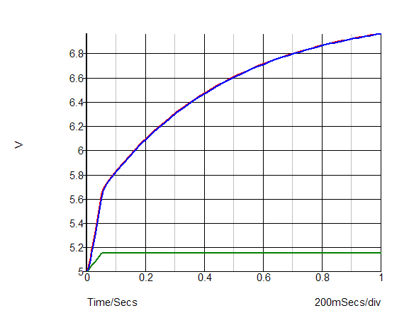

A tak to wyszło pod Simetrixem. W załączniku plik do symulatora.

Należałoby zmniejszyć sygnał wejściowy - wzmacniacz się nasyca.
Wtedy wykresy powinny być podobne (w moim nie ma polaryzacji
i rzeczywistego wzmacniacza).
Piotrze zmień R1 z 1000 na 2500 bo za duże wzmocnienie .
W układzie praktycznym zamiast R1 mam wstawiony rez nast 10k między 0a10v ustawiony na około 5,6v jako napięcie odniesienia tak abym na wyjściu otrzymywał nap. między 3,6-5,6V więc w tym przedziale układ pracuje poprawnie . Do symulacji można podstawić niższe nap przed R1 .. Układ steruje dwoma wzmacniaczami AD603 które w teorii mają na wejściu agc 25MOhm - czyli dla symulacji można dodać na wyjściu 10MOhm. Zmieniłem R1 i podstawiłem do programu - wykresy wyjść x1i x2 wzrokowo nakładają się na siebie bo myślałem że są przesunięte o 0,1 sek .. İmage
{Tak na marginesie warto by opisać układ generatora kwarcowego z jakimś scalonym przełącznikiem który w połączeniu z cyfrowym oscyloskopem dodatkowo z sondą tranzystorową - da możliwość pomiaru szybkości działania arw - ale to już na oddzielny wątek . }
