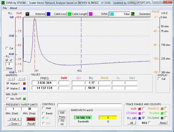

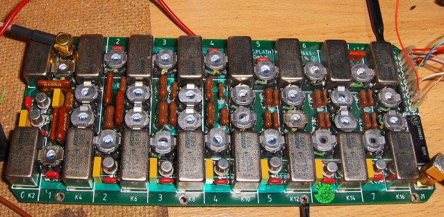

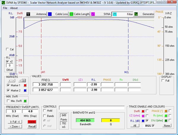

Trochę mi przeszła złość na NWT200 ale nie na tyle aby go naprawiać.
Wygrzebałem poprzednika tj NWT7 w wersji EKO i pomierzyłem obwody wejściowe a może lepiej to nazwać filtry pasmowe.
Jak wyglądają można obejrzeć na załączonym obrazku. Pochodzenie nieznane ale przynajmniej druk zrobiła firma C.PLATH GmbH, Sieć podaje że robiła radionamierniki dla wojska i nie tylko.
Wejście i wyjście filtrów to 50 Omów.
Trochę za szerokie ale w paśmie przepustowym malutkie tłumienie.
Pomiary w plikach .pdf

Mietku,
Skąd wytrzasnąłeś ten rarytas? Widać, że kondensatory są rodzaju silver micca, przekaźniki profesjonalne i jedynie tak jak napisałeś połowa pasm KF, w górnych ich częściach jest może nie całkiem zadowalać. A w ogóle, to się troszeczkę pospiesz, bo za chwilę Ciebie dogonię...Smile

Nie, no nic nie trzasnąłem proszę Pana. Kupiłem normalnie.
Jak bym nie kupił to by pewnie poszło na odzysk metali.
Pasma KF są wszystkie pokryte. nawet z nadmiarem.
Względem dłubania i składania to raczej zwolnię, proszę wyprzedzać.
73, Mietek

(12-04-2015 16:53)SP5HBT napisał(a):  Trochę mi przeszła złość na NWT200 ale nie na tyle aby go naprawiać.
73, Mietek
Trochę wąsko oglądasz te filtry, zobacz jakie będziesz miał tłumienie na częstotliwości lustrzanej w stosunku do danego pasma.
Charakterystyka moich filtrów robionych z pasma 3,5 MHz, w przypadku VFO 5 Mhz lustrzanka jest na - 50dB. Te "fabryczne" filtry są stosowane najczęściej w odbiornikach o wysokiej pierwszej pośredniej i mają małe tłumienia na lustrzankach jeśli zastosujesz niską p.cz.

Jerzy,
czy filtry są fajne należałoby pokazać na wykresie tłumienie sygnału dla częstotliwości lustrzanej.
Na tych pomiarach ocenić można jedynie tłumienie filtru w paśmie przepuszczania.
Pozdrawiam, Janusz.
